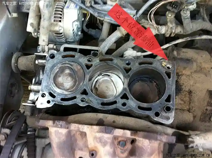

各位利友,我的夏利十年了,跑了十万公里,近日发现如图所示位置缸垫渗机油,已排除气门室盖等其它位置渗油的可能,请教各位图中缸体上哪几个孔是机油油道?图中箭头所指处的黄色孔是什么东西,是机油道吗?这种情况渗油有可能是哪里渗,如何修理.谢谢!

黄色螺丝是机油道,一定不能堵塞

像你出现的这种问题,建议还是尽快去售后4S店或者专业的汽修店进行检查处理维修比较好。

情况问题不是很大,直接到一些相关可靠的修理店那里注意检查修理,看看就行,更换一下新的零件

漏油的原因:
其实,90%以上的漏油问题都是由密封件老化造成的!
密封件时间长了会变硬,也就是说,随着时间的推移,他们会失去增塑剂。这一过程因持续的、冷热交替的工作温度而加剧。这一糟糕过程的结果是,密封件首先开始收缩,接着变硬,最后甚至断裂,漏油不可避免地出现。
据统计,90%以上的汽车,尤其是使用年限5年以上的汽车漏油问题,是因长期使用缺乏良好保养,造成油封等密封件磨损、老化,密封不严,导致机油、齿轮油、液压油等密封不严的缝隙处漏出,从而造成发动机、变速箱、方向机等漏油。

把缸盖上机床上不能一下。挫平了,就不漏油了嘿嘿

渗油不用管,凑合开。
漏油的话,拆开修。
应该不是缸盖不平造成的

漏油的原因: 其实,90%以上的漏油问题都是由密封件老化造成的! 密封件时间长了会变硬,也就是说,随着时间的推移,他们会失去增塑剂。这一过程因持续的、冷热交替的工作温度而加剧。这一糟糕过程的结果是,密封件首先开始收缩,接着变硬,最后甚至断裂,漏油不可避免地出现。 据统计,90%以上的汽车,尤其是使用年限5年以上的汽车漏油问题,是因长期使用缺乏良好保养,造成油封等密封件磨损、老化,密封不严,导致机油、齿轮油、液压油等密封不严的缝隙处漏出,从而造成发动机、变速箱、方向机等漏油。
是有点老了,只是想找准病因,对症下药
4S都垮完了

渗油不用管,凑合开。漏油的话,拆开修。
谢谢!本打算去修一下,上次去修车,没修还好,越修越烂,还得靠自己

我能想到的就是换缸垫,打密封胶。

就是换一块缸垫的事情,

借用利友图片注示各位利友,我的夏利十年了,跑了十万公里,近日发现如图所示位置缸垫渗机油,已排除气门室盖等其它位置渗油的可能,请教各位图中缸体上哪几个孔是机油油道?图中箭头所指处的黄色孔是什么东西,是机油道吗?这种情况渗油有可能是哪里渗,如何修理.谢谢!
黄色螺丝是机油道,一定不能堵塞

黄色螺丝是机油道,一定不能堵塞
谢谢!那应该就是这里漏的机油.我还是不太明白,既然是机油道为何要用螺丝堵着.我看了这个位缸盖上是没有孔对应的,机油上不去,那机油从哪几个孔供上缸盖?万分感谢!

正时皮带多少年换的?
