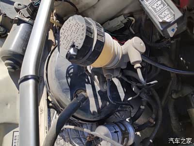

请问各位利友,问题出在哪里呢,换过里程传感器,没解决。今天拆开仪表,又重新接线,速度表有了,原来接插件两端的线色不一样,我是按相同颜色接的。现在的问题是转速表又不动了,另外开钥匙故障灯不亮,哪里还有问题?

今天拆开仪表,重新接线,里程表有了,前面是因为接插件坏了接线时线搞错了,问题是现在转速表不动,故障灯开钥匙不亮。有这款车的朋友谁能发张兰色插头两端线的颜色的照片,我对照一下
有12年A十车的朋友,谁能拍张发动机仓兰色插头的照片,我比较一下是否我接错了。我的插头坏掉了,两边线对接后出的问题

风云2
发张照片圈出插头位置,我是09年老款三缸A+有空可以帮你发一下

就是刹车助力泵旁边共有三个联接插头,我的是兰色的那个,不知接头两边线的颜色了,特别是中间的那几棵
