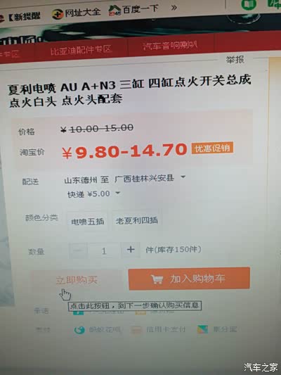

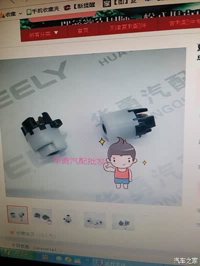

你好,我的车是N3.8A.7131两箱车,也是偶尔打不了火,是换了点火开关后部点火开关总成点火白金(4缸),淘宝有卖。

月亮2038 2020/01/15 17:15:09 发表在 14楼
同意,我的8a夏利也是偶尔起动机没反应,尤其是冬季,电瓶,电路,起动机,起动机磁力开关,都排除,那么只能是电路有问题,而电线的连接就是开关。
