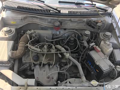

夏利a加想加制冷剂,找不到那个地方是接头

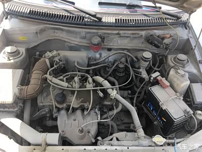

兄弟我发给图片,能帮忙圈下,看看那里是吗
2019-05-09 10:08 回复

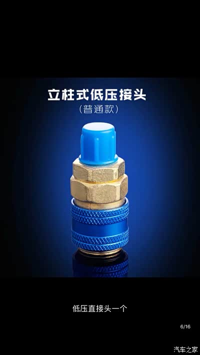

直接灌注可以不,用下面这个,
2019-05-09 10:42 回复

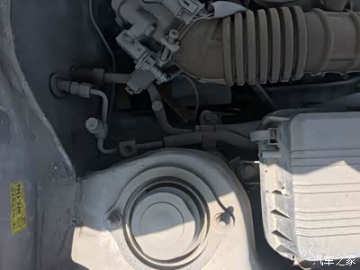

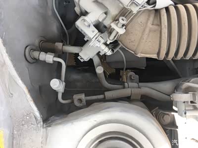

加菲叔 关禁闭 已屏蔽
中华骏捷FRV
零下八度水 2019/05/09 10:12:23 发表在 9楼
求图解
最下图右边那根粗管子,拧下塑料帽,往里面灌。
左边那根是高压管,带玻璃观察窗。加注量合适的时候,观察窗偶有气泡。

零下八度水 2019/05/09 10:42:53 发表在 10楼
直接灌注可以不,用下面这个,
可以的。
这个所谓直接灌注,其实是压缩机运转中才行,静态灌不进去。
