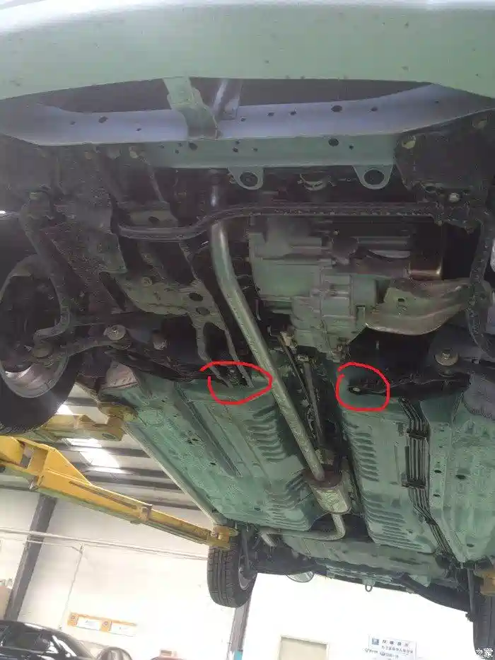

画红圈的螺丝 拧不住了 怎么才能固定住呢?

找几条好点的螺丝试试,不行从新赘口,或者加螺母拧紧

保定小张汽车爱好者 2019/01/12 12:09:39 发表在 沙发
我想用电焊直接焊死

天时地利人和2018 2019/01/12 18:31:00 发表在 地板
我想用电焊直接焊死
下次维护麻烦。

空坏了扩加,杆换了换杆

大一号丝锥扩,没问题

焊死了属于一次性,自己的车不能这样干,括眼吧,找个好点的修理工,细活,有时间才能搞好了

买沾缸体的胶,往里拧一根螺丝杆,螺丝杆涂胶,干了拧螺丝母

生料带

你可以找长点的螺丝上,那头背螺母,螺母需要费点劲加上

天时地利人和2018 2019/01/12 03:46:31 发表在 主楼
直接上电焊,不用犹豫
