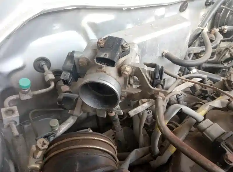

    有两个是螺丝 有两个是螺丝帽   没有胶的 但是拆完后 要用节气门垫 不然漏气

    貌似用不上梅花披头.. 你把两个螺丝 两个螺丝帽都拆掉以后. 拿螺丝刀的把.慢慢敲节气门四周. 几下就下来了.你应该是之前没拆过. 我的第一次拆也这样.. 没事 稳点就好
    鞍山车友2673773 关禁闭 已屏蔽
    传祺M6
    实在不行. 你把油门线..怠速电机.节气门位置传感器 空气流量传感器先拆下来..然后都拆干净了以后.专拆节气门

    哦对  怠速电机是梅花螺丝. 我记得原车的节气门有垫.类似硬胶那种东西.起开以后就没法在用了.只能换新垫.不可能那么紧的啊? 你是拆了两个螺丝帽  两个螺丝吗
    鞍山车友2673773 关禁闭 已屏蔽
    传祺M6
    这是我第一次拆下节气门的照片. 找了很久才找到
    多谢兄台的图,这图简直是一目了然。
