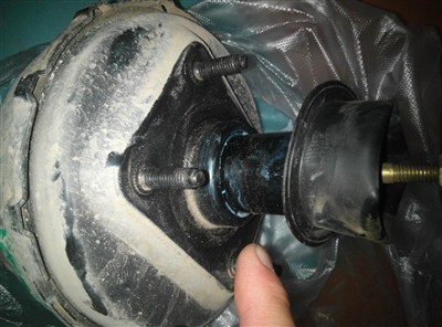

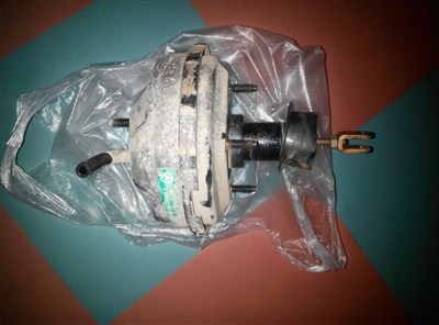

今天去处理了,就是真空泵漏气,外面修车店换的,材料加工时费一共230元,大家看价格如何?
就是白色那地方漏气!
