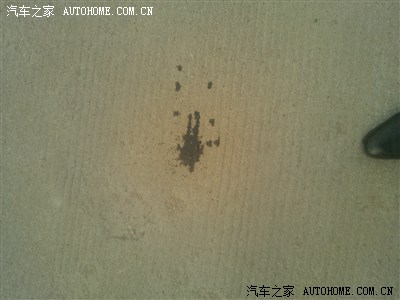

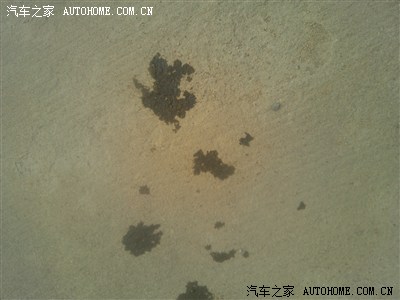

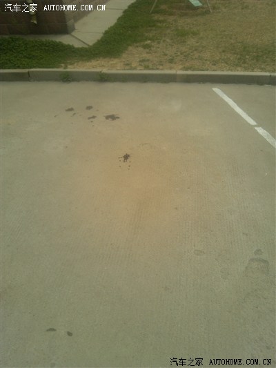

好像漏的挺多的,变速箱里的油剩下多少没底,怕小问题变成大问题。待会发个图大家给看看
两天漏的油
今早上,到现在1个半小时,漏的
全景,这么个漏法,会不会几天就漏没了
2014-03-28 09:03 回复
caoyuvip 关禁闭 已屏蔽
晨起的风 2014-3-28 09:03:28 发表在 10楼
两天漏的油
今早上,到现在1个半小时,漏的
全景,这么个漏法,会不会几天就漏没了
这真不多,怕就从通气孔加点
