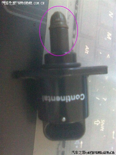

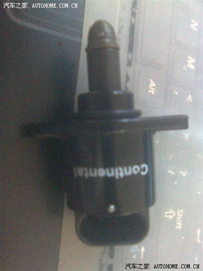

我车买了正两年了,三厢a+,按时保养,从无遗漏,总体来说对于我来说性价比挺高的,挺适合我工薪阶层的。但是小毛病快要烦死我了,自从去年春天,出现怠速不稳,那时再保洗了节气门免费换了怠速马达后,基本上隔3个月左右怠速出一次问题,开始就是不懂,到4s洗节气门,后来又换马达,还换过节气门传感器等等,说白了去年4月到今年现在,换马达4个原厂的180元一个,今年四月在我们家附近换了bc-011怠速马达2个,昨天刚换的现在能就活着用,估计用不了多久,非常希望大家给予帮助,小弟不胜感激。,还有前几天看到了有说手调怠速马达30元左右,不知效果如何,还有叫什么节油半自动怠速马达好像160元左右,也不知道怎么样,期待大家的帮助。
这是原厂卸下来的

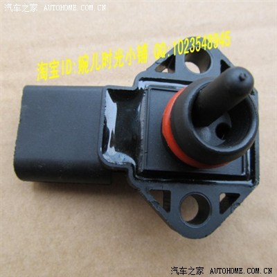

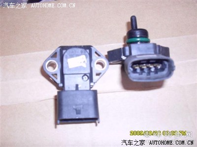

感谢感谢,您说的是最上面的传感器吧,不是边上的节气门传感器吧,这是网上搜的压力传感器图片不知对不对。
对 就是这个东东
如果怠速还高,拆掉节气门侧面的怠速马达(可以不拔线),用干布把怠速马达擦拭干净,特别是其龟头要干净,在把那个头要进入的眼,用布包裹改锥头伸进去轻轻擦干净,装回即可。着车吧,结果就出来了。
