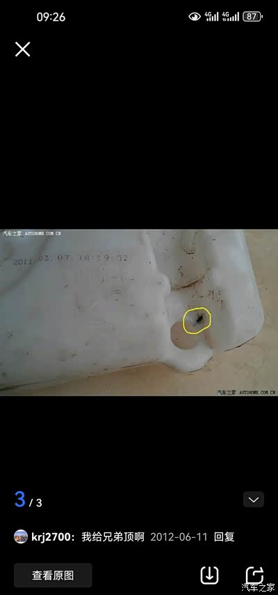

装满玻璃水以后,两三天没有用,但是玻璃水会变少,叫修车检查,师傅说检查不出来。看不到哪里漏,是不是把玻璃水壶换个新的就可以解决了啊?难道除了水壶,还有别的地方,也能让玻璃水,变少吗?

玻璃水就是水泵和管路前挡风玻璃玻璃水管路比较短没有使用的时候管路路面是没有玻璃水的,建议先检查水壶和水泵的连接部位,其次检查一下玻璃水加注口管路和盖子是不是有密封不好的地方。

    像这种车子如果出现玻璃水不足的话,那么大多是玻璃水壶漏水了,这个可以把它拆下来,然后检查一下喷水管路还有喷水壶与喷水电机这个结合的地方是不是有漏水。一般来说主要就是水壶本身开裂了或者水泵水壶接触的这里密封不好,所以从外面都是可以看见的。
    如果不拆卸下来检查的话,就很难看出来哪里有漏水,其他地方不可能有漏水的,主要就是这个水壶还有洗涤泵。

    这个肯定是漏了。因为玻璃水在不用的情况下,没有任何压力。可以把前杠拆下来看一下,玻璃水壶的上面是否有渗漏的痕迹?如果没有那可能是管路接头

    看论坛车友发贴说是电机那里有可漏。差不多吧。修车师傅也就简单给看了看。手上有新的水壶。看情况哪天叫师傅换上,或者不换,旧的凑副用。大不了少装点玻璃水每次

    看论坛车友发帖都是这个地方漏

    这个地方论坛车友说的
