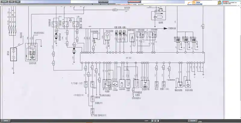

08年的n3+,三缸两厢刹车开关是四线的,网上说,两线常闭,另两线常开;刹车时两线给ecu信号断油,两线控制刹车灯;是不是常开的控制刹车灯?最近车子启动不了,会不会是这个开关损坏了导致的。另外查了ecu的线路图,没有刹车开关的接线。是不是这款车的刹车信号不给ecu?

要是按你这个说法 踩着刹车断油 那就启动不了
这样不合理

最多就是一直怠速。哪能断油,断油不就熄火了,踩一下刹车就熄火那可完蛋了

这个是刹车优先,你踩下刹车后加不上油,把其中的两根线断开就可以。

刹车开关接触不良就会出现加不上油的问题,我原来搞过。
