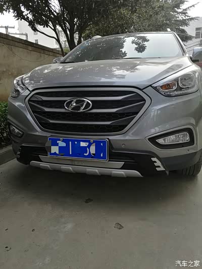

水兵001 关禁闭 已屏蔽
我就是领先版,装上前杠没任何影响,杠是4S送的,据说是领先版专用的,也没有任何加工,如果影响前雷达,只能说明被坑了,装的前杠型号不对。
廊坊车友9364726 楼主 关禁闭 已屏蔽
水兵001 2017/03/02 15:45:58 发表在 7楼
您能给排拍张照片吗

水兵001 关禁闭 已屏蔽
谁染蓝色凉薄意 2017/03/02 15:49:37 发表在 8楼
您能给排拍张照片吗
下班后拍了传上来。

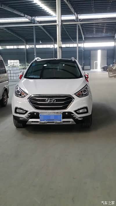

水兵001 关禁闭 已屏蔽
这是我的车车前杠
水兵001 2017/03/02 18:16:53 发表在 12楼
这是我的车车前杠
这款在网上没看到过,回头我问问4s店有没有,不过4s店肯定贵点
