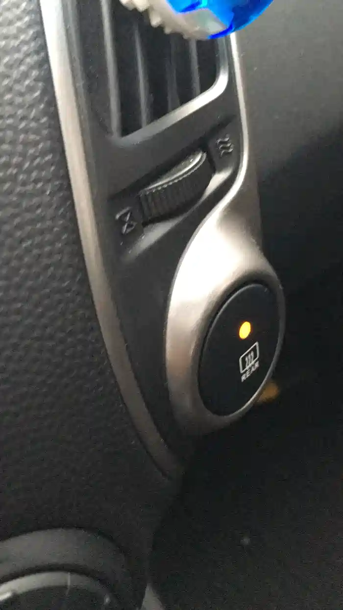

问 2013款智能版ix35带后视镜加热吗? 删除 推荐精华 置顶 取消置顶 关闭回复 打开回复 推荐编辑 楼主禁言 移动帖子 重置头像 操作记录 冬菇想买车 0浏览 · 2017-02-28 17:52 我的13款35,这个指示灯会亮。但是不会热,是不是就不带加热功能呢??? 我想买一个蓝镜带加热,如果装上去了,是不是也不会热? 举报 打开汽车之家 阅读体验更好 相关问题 更多 问请指教 0回答 问这个塑料条叫啥? 0回答 问倒车灯型号是多少 0回答 问车友们来看看 0回答 问蓝牙连接无声音 0回答 问现代X35型12款 0回答 优质解答 yl3369 关禁闭 已屏蔽 北京现代ix35 冬菇想买车 2017/02/28 19:52:13 发表在 板凳 啊?也就是后面加热的…是的,2015款2016年1月以后出厂的智能及以上的配置车型就有后视镜加热,是集成在这个键上的,2013款智能没有 2017-02-28 19:57 回复 屏蔽此人 举报 删除 取消删除 禁言 重置头像 共有条对话 > 全部回复 只看楼主 yl3369 关禁闭 已屏蔽 北京现代ix35 2013款智能没有后视镜加热,这个是后风挡除霜。 2017-02-28 19:51 回复 沙发 屏蔽此人 举报 删除 取消删除 禁言 重置头像 共有条对话 > 冬菇想买车 楼主 关禁闭 已屏蔽 北京现代ix35 yl3369 2017/02/28 19:51:40 发表在 沙发 2013款智能没有后视镜加热,这个是后风挡除霜。啊?也就是后面加热的… 2017-02-28 19:52 回复 板凳 举报 删除 取消删除 禁言 重置头像 共有条对话 > yl3369 关禁闭 已屏蔽 北京现代ix35 冬菇想买车 2017/02/28 19:52:13 发表在 板凳 啊?也就是后面加热的…是的,2015款2016年1月以后出厂的智能及以上的配置车型就有后视镜加热,是集成在这个键上的,2013款智能没有 2017-02-28 19:57 回复 地板 屏蔽此人 举报 删除 取消删除 禁言 重置头像 共有条对话 > 冬菇想买车 楼主 关禁闭 已屏蔽 北京现代ix35 yl3369 2017/02/28 19:57:36 发表在 地板 是的,2015款2016年1月以后出厂的智能及以上的配置车型就有后视镜加热,是集成在这个键上的,2013款智能没有可惜了。谢谢 2017-02-28 19:59 回复 举报 删除 取消删除 禁言 重置头像 共有条对话 > enjoy0609 关禁闭 已屏蔽 可以换装带加热的镜片,到后视镜的线束已经预留了线,只是镜片不带,要说北京现代这个不厚道了 2017-03-01 00:52 回复 屏蔽此人 举报 删除 取消删除 禁言 重置头像 共有条对话 > 杭州车友0960666 关禁闭 已屏蔽 yl3369 2017/02/28 19:57:36 发表在 地板 是的,2015款2016年1月以后出厂的智能及以上的配置车型就有后视镜加热,是集成在这个键上的,2013款智能没有我15年12月份的车也有啊! 2017-03-01 05:58 回复 屏蔽此人 举报 删除 取消删除 禁言 重置头像 共有条对话 > 冬菇想买车 楼主 关禁闭 已屏蔽 北京现代ix35 enjoy0609 2017/03/01 00:52:44 发表在 5楼 可以换装带加热的镜片,到后视镜的线束已经预留了线,只是镜片不带,要说北京现代这个不厚道了也就是说只要带加热功能的镜片就行了?不需要另外买线? 2017-03-01 09:41 回复 举报 删除 取消删除 禁言 重置头像 共有条对话 > www4s 关禁闭 已屏蔽 北京现代ix35 我就自己在镜片后加了个加热片,感觉还行。 2017-03-01 21:22 回复 屏蔽此人 举报 删除 取消删除 禁言 重置头像 共有条对话 > yl3369 关禁闭 已屏蔽 北京现代ix35 小3行天下_ 2017/03/01 05:58:35 发表在 6楼 我15年12月份的车也有啊! 2017-03-01 23:15 回复 屏蔽此人 举报 删除 取消删除 禁言 重置头像 共有条对话 > yl3369 关禁闭 已屏蔽 北京现代ix35 冬菇想买车 2017/02/28 19:59:10 发表在 4楼 可惜了。谢谢 2017-03-01 23:16 回复 屏蔽此人 举报 删除 取消删除 禁言 重置头像 共有条对话 > 昆明车友2107815 关禁闭 已屏蔽 不带的 要自己加装 2017-03-02 19:15 回复 屏蔽此人 举报 删除 取消删除 禁言 重置头像 共有条对话 > 广州车友6788578 关禁闭 已屏蔽 这不是后视镜加热,而是都挡风玻璃加热,一般是用来除霜,融积雪的 2018-11-03 10:53 回复 屏蔽此人 举报 删除 取消删除 禁言 重置头像 共有条对话 > 还想在主楼增加内容?点击续写主楼内容 登录 参与更多互动 发表回复 打开App,查看更多评论 首 页 上一页 下一页 末 页 跳 转 取 消 还想在主楼增加内容?点击续写主楼内容 登录 参与更多互动 系统故障 发表回复 图片最多上传9张 微信好友 微信朋友圈 新浪微博 QQ好友 QQ空间 取消 相关推荐 加载中
