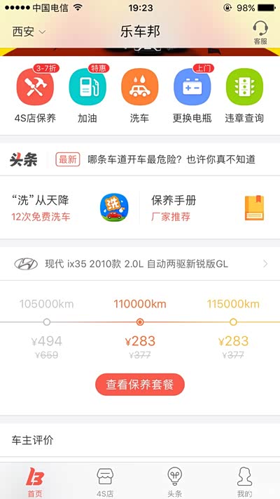

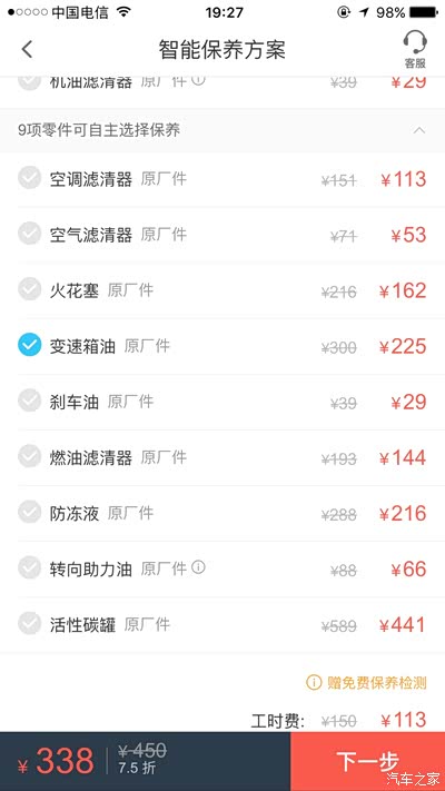

T-ROC探歌
4s店换就好了下载乐车邦才300多
