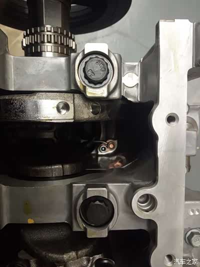

qclovepk 关禁闭 已屏蔽
看看中缸有没有改进,改进的带活塞降温油嘴。如果没有就不换,换了用半年又得拉缸。

知秋一红叶 楼主 关禁闭 已屏蔽
qclovepk 2017/02/28 06:17:15 发表在 17楼
看看中缸有没有改进,改进的带活塞降温油嘴。如果没有就不换,换...
请您在图中帮我指出改进活塞降温嘴儿的位置,我不太懂,要不去看了也是白看,万分感谢
