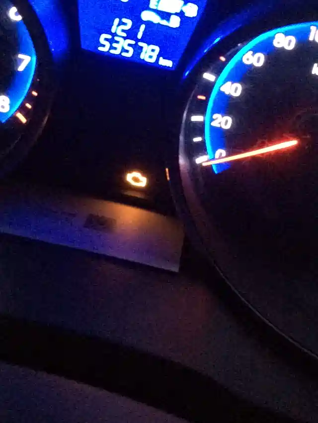

才做了保养不久,今天一开车就发现发动机故障灯亮起来了,请问这个是什么情况,如何解除

三个概率最大的原因:
1.油品问题(4s向来的借口,可以用完这箱油重新加一箱试试,还亮就排除);
2.氧传感器故障;
3.空气流量计故障,
后两个通过更换相应传感器解决;
还有一个可能的原因:程序问题,可通过升级程序解决,
以上原因,以4s调取故障码的检测结果为准

客气了朋友,我以前遇到过,灯亮了一万公里,也没什么影响,最后换了空气流量计,
我同事的q5灯亮了,换了氧传感器,
我同事的c灯亮了,升级了程序。。。

最近没有时间,打算20号再去弄,影响大不?

只要不出现明显抖动、转速不稳、熄火等严重问题就不急。。。
其中,如果是传感器问题,故障码一般显示“混合气过浓(过稀)”,然后相应数据会超出参考值,你让他们把旁边车的传感器拆下来装你车上再试试,如果数据恢复正常,就说明是那个玩意儿出了问题,换掉就好

刚刚起床,发现灯没亮了
