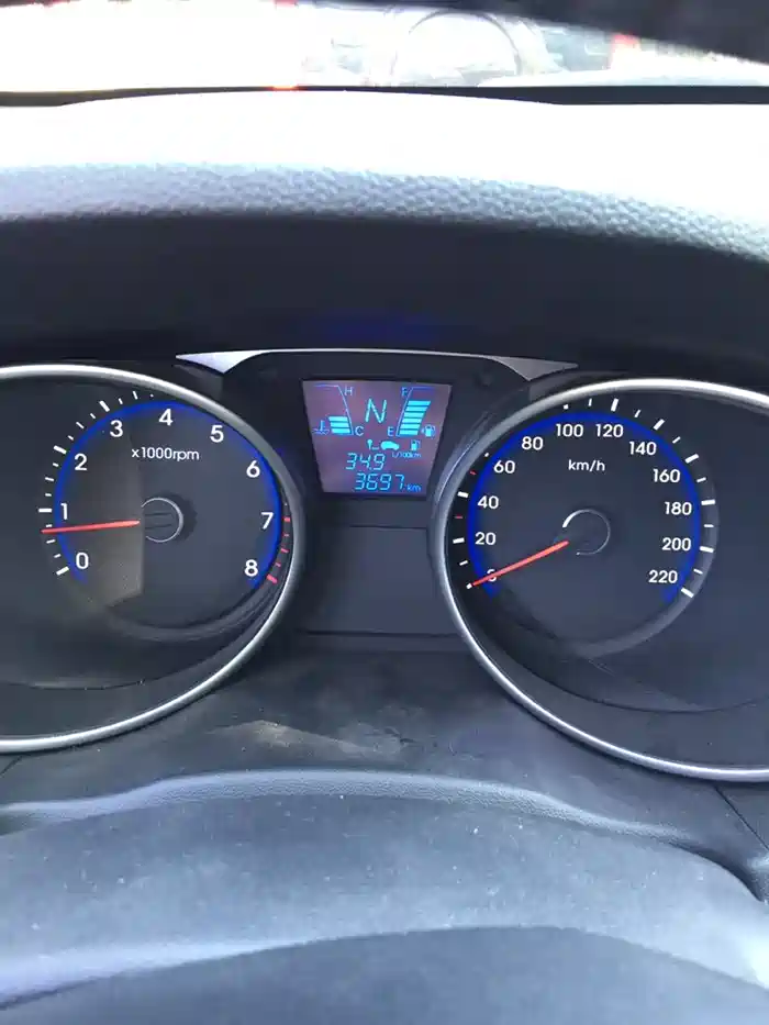

问大家一下,这个显示的是油耗吗?

如题

楼主您好,看到了你的问题,在这里仅以个人的建议来和你探讨这个问题,如果有说的不对的地方,还请楼主多多包涵啊,首先,上面显示的那个数字并不是你的用车平均油耗,这个你大可以放心,而是瞬时油耗,瞬时油耗表示你的车辆在某一瞬间的油耗,其显示单位,车辆运动时是"升/百公里(L/100Km)",发动机运转但车辆处于停驶状态时,显示单位为"升/小时(L/H)"。观察瞬时油耗,对于了解发动机在不同情况下的油耗有重要意义。例如,可以通过观察瞬时油耗,了解车辆停驶、发动机处于怠速运转状态时的油耗;通过瞬时油耗,可以了解不同车速的百公里油耗(对油耗有重大影响的风阻系数与速度的平方成正比),从而找到车辆的经济车速;所以请楼主放心,如果你的车辆油耗显示数值是那样的话,估计咱们老百姓就开不起车了哈哈,在这里跟你说一下,如果你想测试你的车实际的油耗,你可以把表清零,之后加油,然后看看所行驶的公里数就能算出你的平困油耗了,希望我的回答能对你有所帮助,并且采纳哦

上面数值只是即时油耗 不代表平均值

瞬时油耗。

那就放心了。给吓坏了。

这个必须是,那显示的是瞬时油耗。你现在是怠速状态,没有实际里程,这样是正常的

多谢,学习了。

不用害怕,否则岂不是比坦克还费油了!

好好看哈说明书,咱这车平均油耗是每次加完油都重新计算显示的,这个数值是显示的这箱油加油后重新计算的平均油耗,这个油耗应该是你加油后可能有较长时间的原地着车造成的,这个车如果时速为零时,瞬时油耗是不显示的,是两个小横杠,不要被误导了!你可以在原地按TRIP键切换一下就能看到平均油耗和瞬时油耗的区别。
从最后一图到第一图来看,里程数字未变化、转速也没有变化,而油耗呈现上升趋势,应该是你在原地长时间着车未熄火,导致本箱油平均油耗上升,瞬时油耗如果有这么明显的变化,至少转速要变化,这车时速也要变化才会显示瞬时油耗。所以这百分百是单箱油的平均油耗。

正常,怠速即时油耗
