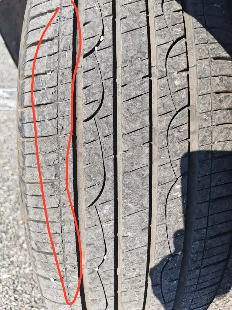

问 两前轮外侧胎边才开一年半就磨成这样,啥原因? 删除 推荐精华 置顶 取消置顶 关闭回复 打开回复 推荐编辑 楼主禁言 移动帖子 重置头像 操作记录 桃瓜 0浏览 · 2026-07-24 16:29· 发布于四川 请问这是什么原因,两前轮外侧掉皮,轮胎换了才1年半 举报 打开汽车之家 阅读体验更好 相关问题 更多 问故障码p073100 0回答 问倒车影像显示问题 0回答 问现代ix35 0回答 问倒车灯型号是多少 0回答 问请指教 0回答 问蓝牙连接无声音 0回答 全部回复 只看楼主 阿杰瑞米瓦德 关禁闭 已屏蔽 奔驰C级 大概率是底盘定位数据跑偏了,别先怪轮胎先做四轮定位看外倾角,胎压别长期打太低。定位做完观察半个月,如果依旧磨外侧,再去检查别的。 07-24 16:37 来自吉林 回复 沙发 屏蔽此人 举报 删除 取消删除 禁言 重置头像 共有条对话 > 桃瓜 楼主 关禁闭 已屏蔽 北京现代ix35 我要申诉 本楼已被删除 查看回帖内容查看操作记录 07-24 16:54 板凳 删除 取消删除 禁言 重置头像 共有条对话 > 鬼见愁119 关禁闭 已屏蔽 北京现代ix35 有点跑偏,做个四轮定位看看 07-24 21:23 来自安徽 回复 地板 屏蔽此人 举报 删除 取消删除 禁言 重置头像 共有条对话 > 老衲一头秀发5966 关禁闭 已屏蔽 名图 楼主的汽车如果没有出现过什么事故,但是轮胎还偏磨,说明这就是原厂的底盘设计问题。这种情况不要轻易去做四轮定位,直接每1万公里前后轮胎对调,这样可以保证4个轮胎的磨损程度一致。如果楼主的汽车出现过事故,导致底盘数据变化,这种情况下的偏磨才需要做四轮定位,重新调整底盘数据。 07-25 06:28 回复 屏蔽此人 举报 删除 取消删除 禁言 重置头像 共有条对话 > 永远在路上1 关禁闭 已屏蔽 北京现代ix35 我的也是这样,已经换了两条了 一天前 来自山东 回复 屏蔽此人 举报 删除 取消删除 禁言 重置头像 共有条对话 > 还想在主楼增加内容?点击续写主楼内容 登录 参与更多互动 发表回复 打开App,查看更多评论 首 页 上一页 下一页 末 页 跳 转 取 消 还想在主楼增加内容?点击续写主楼内容 登录 参与更多互动 系统故障 发表回复 图片最多上传9张 微信好友 微信朋友圈 新浪微博 QQ好友 QQ空间 取消 相关推荐 加载中
