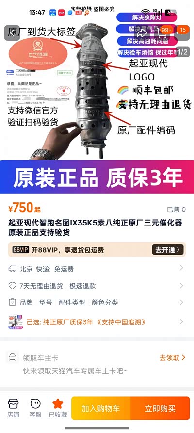

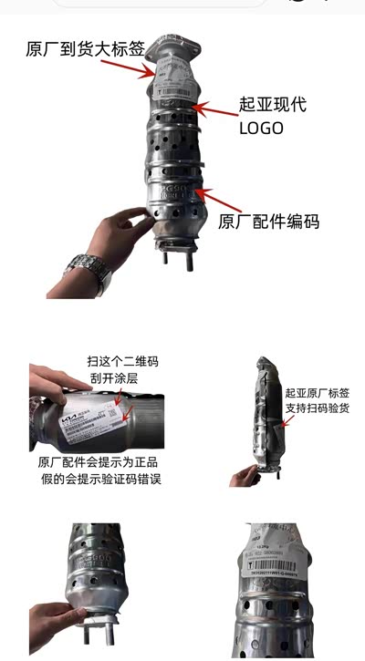

    我给你链接你自己掂量,我的车和你情况一样,把我折腾苦了,自21年初至今买过2次副厂都淘汰了,后来买了个换芯的花了1500元,至今用了2年了没事(我猜测有贵金属只是含量低)。后来我在网上看到了这卖家,我看着是靠谱,收货后二维码检验不过你就退货,别省着他们。总之原厂件必须过原厂检验。
    【淘宝】7天无理由退货 https://e.tb.cn/h.hM2gseS6AlXNRyX?tk=Pshu45YfWMw CZ005 「起亚现代智跑名图IX35K5索八纯正原厂三元催化器原装正品支持验货」
    点击链接直接打开 或者 淘宝搜索直接打开。
    进去后选原厂,这是起亚的,用起亚厂的检验。再看看你是哪年车,型号对不对,2G900和2E710可能是15年前的ix35都通用。最后祝你好运!
