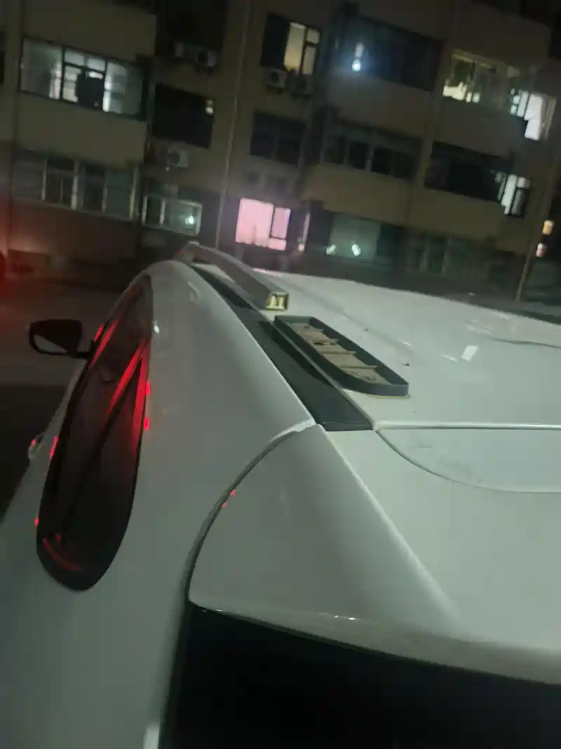

问 行李架底座怎么换? 删除 推荐精华 置顶 取消置顶 关闭回复 打开回复 推荐编辑 楼主禁言 移动帖子 重置头像 操作记录 三条四968 0浏览 · 2025-03-10 22:55· 发布于山东 行李架底座断了,这个怎么修?要换整根的吗?求老铁指导一下 举报 打开汽车之家 阅读体验更好 相关问题 更多 问蓝牙连接无声音 0回答 问豪华版可以加装哪些 0回答 问关于新提沐飒豪华 0回答 问2.0低速嗡嗡响 0回答 问行车落锁车内锁不住 0回答 问空气流量传感器 0回答 全部回复 只看楼主 小伟杰 关禁闭 已屏蔽 雷克萨斯IS 您好,你这种情况,如果说行李箱的这个底座损坏的话,如果需要处理也是需要把这个整个进行更换就可以了,上面有螺丝固定,你仔细观察一下,有这种可以打开的盖子,用一只螺丝刀撬开,撬开之后里面有固定螺丝。拆掉之后正常更换上去就可以了这个在外面综合修理厂的话大概价格就是在100多到200块钱左右一个。 2025-03-10 23:06 来自 回复 沙发 屏蔽此人 举报 删除 取消删除 禁言 重置头像 共有条对话 > 还想在主楼增加内容?点击续写主楼内容 登录 参与更多互动 发表回复 打开App,查看更多评论 首 页 上一页 下一页 末 页 跳 转 取 消 还想在主楼增加内容?点击续写主楼内容 登录 参与更多互动 系统故障 发表回复 图片最多上传9张 微信好友 微信朋友圈 新浪微博 QQ好友 QQ空间 取消 相关推荐 加载中
