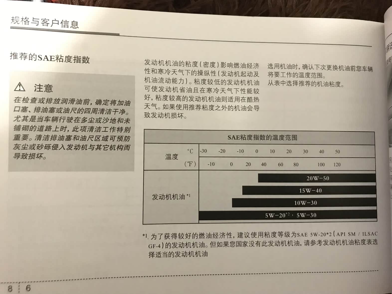

老板们咨询下机油
10款的ix35, 2.0的机头,现在想换020机油可以吗?

老款的说明书是5W20,换0W20没点问题,但是老车要观察下换20有没有烧机油,没有的话就可以一直用,有烧就换低粘度30

正常公里数不多发动机没有异响的话是可以添加的,这款机油比较稀润滑好,发动机公里数只要不多发动机内部没有异响正常保养0-20粘度机油都是可以正常使用的,全合成机油一万公里保养一下美孚壳牌嘉实多全合成机油都是可以的

我也准备买新款IX35沐飒了,据我详细了解下来之前2.0机头拉缸的主要原因也许不是设计上的缺陷,而是用错机油了,统计相关网上数据后发现,新车一开始就用0W-20和5W-20的机油的车主基本很少出现拉缸现象,拉缸的基本都是用了5W-30,5W-40的,特别是北方地区的车主,你的车之前加的什么粘度规格的机油?有没有出现明显的哒哒哒声音,有没有大修过发动机?

我也同问,我是15万5公里在纠结0-30还是0-20。公里数高了怕0-20太稀烧机油

11年的,一直0w20,不烧机油
