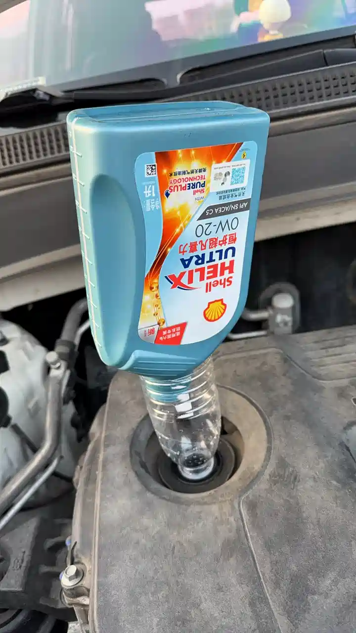

问 18款现代ix35机油4升要全部加进去吗? 删除 推荐精华 置顶 取消置顶 关闭回复 打开回复 推荐编辑 楼主禁言 移动帖子 重置头像 操作记录 之家车友1217970 0浏览 · 2024-12-19 18:11· 发布于福建 举报 打开汽车之家 阅读体验更好 相关问题 更多 问ix35启动啸叫 0回答 问哪个配置更适合新手? 0回答 问北京现代 0回答 问21款现代lx35 0回答 问变速箱机油更换吗 0回答 问用车体验计算一下 0回答 全部回复 只看楼主 小伟杰 关禁闭 已屏蔽 雷克萨斯IS 这个车保养的话是升机油刚刚好,需要全部加进去,这边使用全合成机油,保养周期建议控制在8000km左右,保养一次就可以了。车辆在4万km的时候清洗一下节气门,喷油嘴。 2024-12-19 18:13 来自广东 回复 沙发 屏蔽此人 举报 删除 取消删除 禁言 重置头像 共有条对话 > 大胖橘分橘 关禁闭 已屏蔽 不需要吧,机油加注量通常在4升左右,但具体应以机油尺为准。在添加机油时,应将机油加至机油尺的上下刻度中间位置偏上一点就行。 2024-12-19 18:16 来自吉林 回复 板凳 屏蔽此人 举报 删除 取消删除 禁言 重置头像 共有条对话 > 隆乐 关禁闭 已屏蔽 瑞虎 18款现代ix35机油4升不用全加进去呀。一般加完后要看看机油尺,机油在机油尺上下刻度之间就行,通常加到中间偏上一点,要是全加进去可能就多了,对发动机可不好。 2024-12-19 19:19 来自河北 回复 地板 屏蔽此人 举报 删除 取消删除 禁言 重置头像 共有条对话 > 长洲知州 关禁闭 已屏蔽 不需要,我每次做完都剩一点在中线偏上一点 2024-12-20 11:28 来自湖南 回复 屏蔽此人 举报 删除 取消删除 禁言 重置头像 共有条对话 > 还想在主楼增加内容?点击续写主楼内容 登录 参与更多互动 发表回复 打开App,查看更多评论 首 页 上一页 下一页 末 页 跳 转 取 消 还想在主楼增加内容?点击续写主楼内容 登录 参与更多互动 系统故障 发表回复 图片最多上传9张 微信好友 微信朋友圈 新浪微博 QQ好友 QQ空间 取消 相关推荐 加载中
