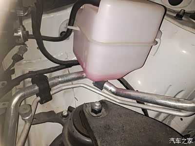

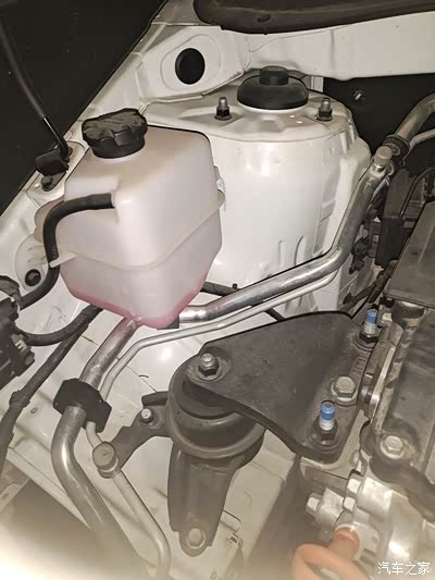

现代车是不是都比较费冷却液
看着发动机底下也没漏冷却液新车买回来才三个来月三千八百公里 冷车状态下冷却液少了一半车子温度上来了又恢复正常液位有同样问题的车友嘛

部分现代车的冷却系统设有膨胀水箱或副水壶,热车时冷却液会流入其中,冷车时再回流,这也会导致冷车液位低、热车液位高。若冷却液未超过最高刻度线,车辆可正常使用.而且冷却液会热胀冷缩,冷车时体积收缩,液位下降;热车后体积膨胀,液位上升,这是正常现象。只要冷车时冷却液液位在最低刻度线之上,热车时不超过最高刻度线,就无需担心.

图片看这个冷却液液面目前应该是在最低线以上吧,没什么大问题。因为冷却液也是会存在热胀冷缩的现象,发动机启动之后温度比较高,那它的页面就会高一些,熄火之后低温下就会降一些

好像一样的吧 我的也是这样 冷车在最低刻度线下一点 热车就在中间 是不是现代车都是这样啊
2024-12-18 08:01 来自广东 回复
东莞车友9862788 关禁闭 已屏蔽
冷车状态
