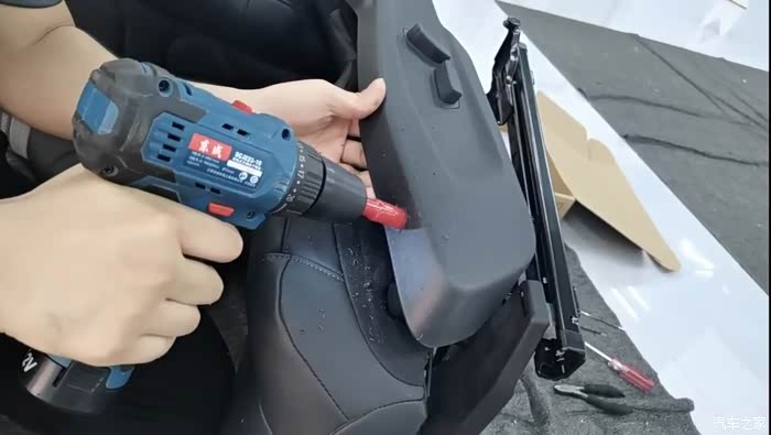

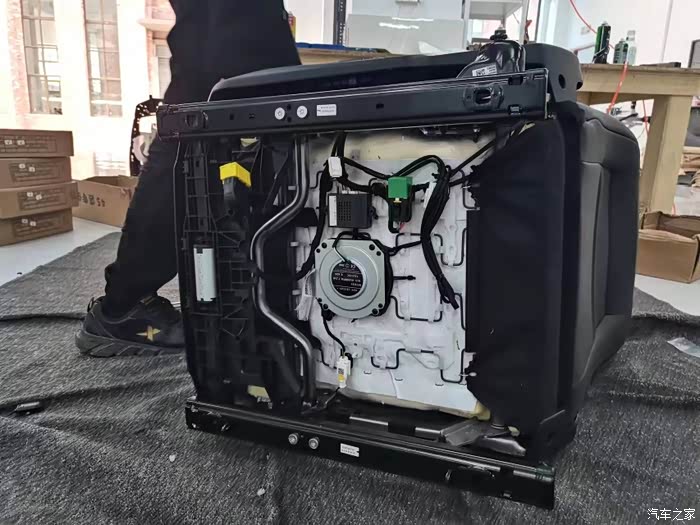

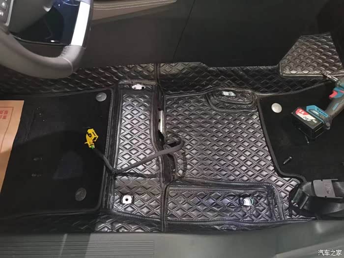

第一步就是拆下座椅了。拆的时候是把整张座椅抬下来的,取螺丝、取线束插头,轻松抬下。不破线哈。
借这个机会跟大家分享加装座椅通风的过程吧!

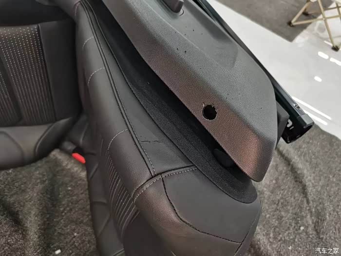

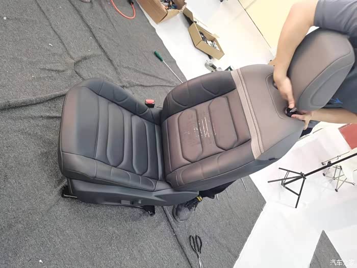

取下座后,师傅就开始把头枕取下,然后再取下原有座椅的外包蒙皮。凡尔赛座椅是人造皮革,后背是拉链包裹的,师傅拿钳子夹住拉链,轻松取下外包蒙皮。

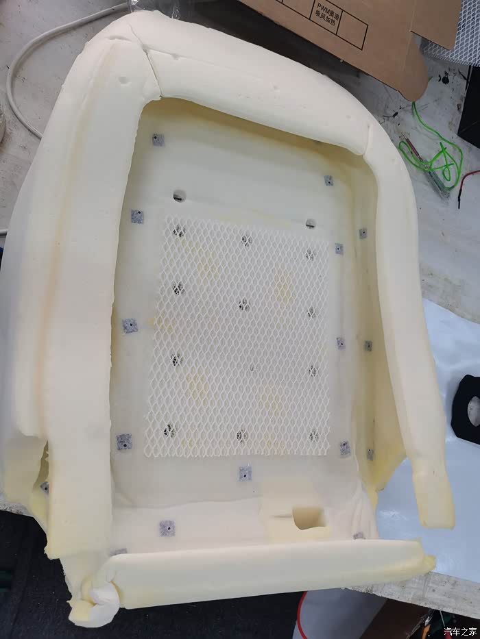

蒙皮取下后,还需要把座椅泡沫一并取下,改造最关键的通风通道。

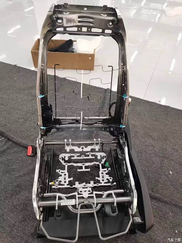

整个座椅取下蒙皮、泡沫以后就是这样子,只剩一个骨架。

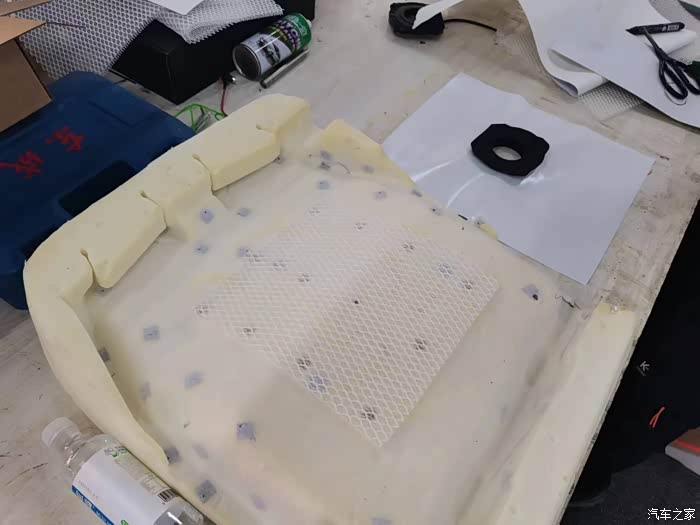

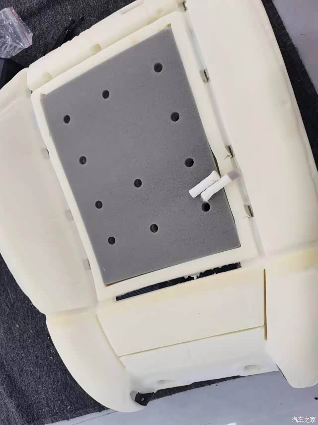

这时就需要在泡沫上开孔、加一个类似垫层的东西了,这样才能保证坐垫部分的通风良好。

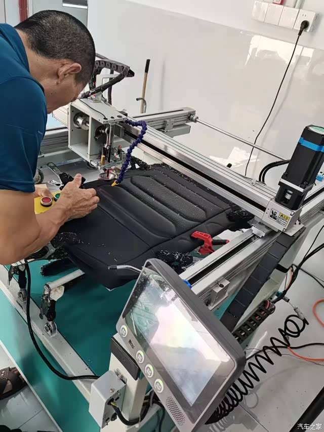

接下来就是处理外部蒙皮,师傅在专用的机器上将座椅皮固定后,就是打孔。看着还是非常专业的。
改造好的通风坐垫。

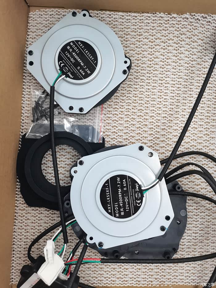

接下来就是通风风扇登场。这次安装的通风风扇是“吸风”模式的,据说吸风的比“吹风”的效果要好哈。安装的时候我看师傅是在坐的部位装一个风扇、靠背位置装了一个风扇,我还问能不能多装一个增大风力,师傅笑了笑不说话,不晓得到底能不能装呢?
座椅底部风扇装好就是这样子哈。线束还没有完全整理好,略显凌乱。

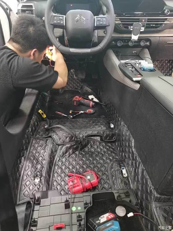

风扇装好后,就是接线。座椅通风的电源是在保险盒里取电的,通风的控制不经过车机,更不经过中控那个位置的按键,毕竟是外部加装嘛!
取电接线

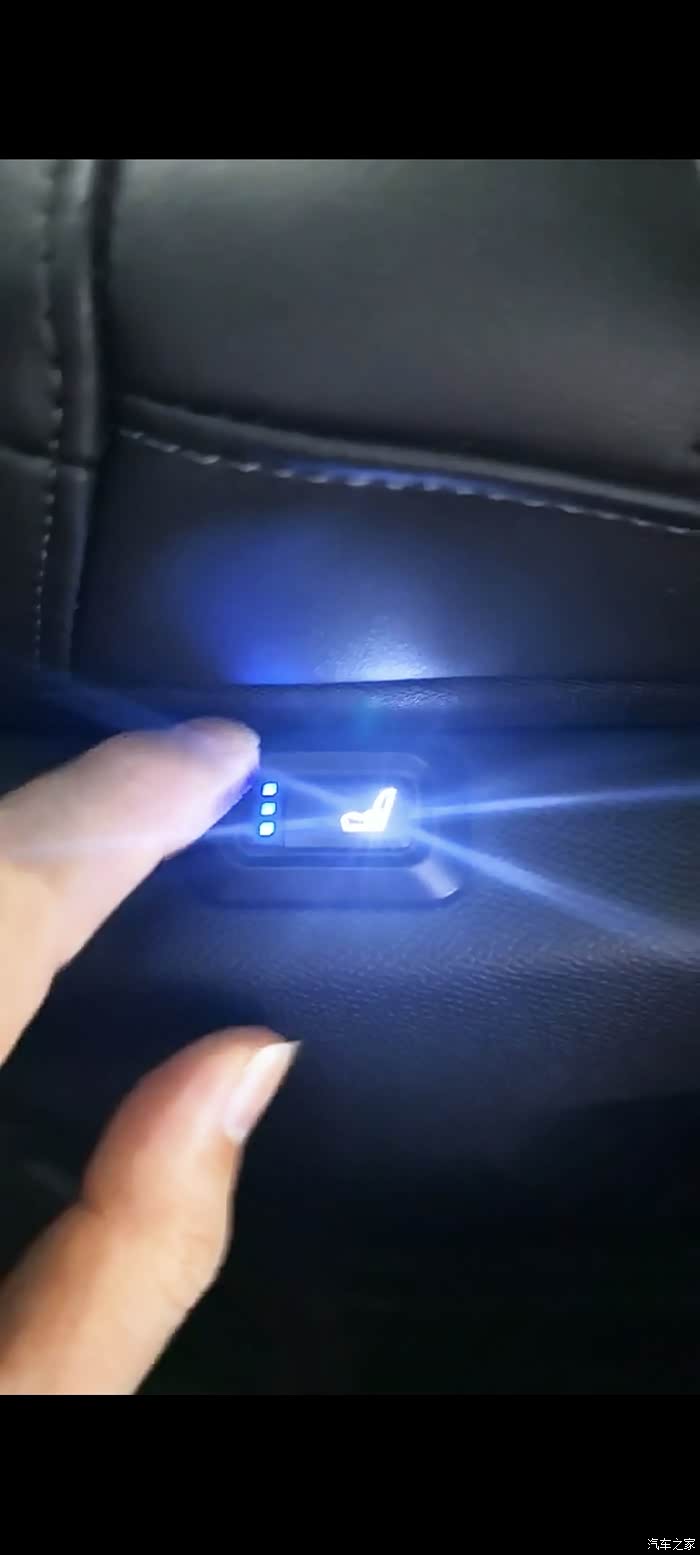

座椅通风的开关是在主驾驶座椅左侧的边上,装了一个小开关,有3档风速可调。师傅得用工具在侧面开个小孔,用于安装开关。
开关安好了,3档风量可调。

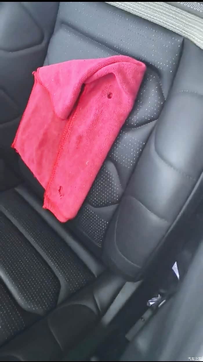

嘿,试了一下,虽然背上只有1个风扇,还能吸住毛巾。似乎效果还不错!坐上试了一下,屁股、后背都有一股凉风吹过,再也不是湿漉漉的后背了!这800块钱解决4000块钱的问题,还是挺值的!
