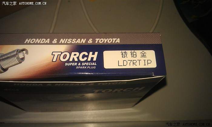

让我中毒 的依铂金火花塞   解药来了。
火花塞京东180包邮。淘宝湘火炬 旗舰店要价195.6     咱能砍价。  如果有要的就砍去吧。
喜欢京东买 还是 湘火炬的旗舰店买  凭自己的喜好。 咱网友说 旗舰店的有保障   姑且信了他吧  多花5.6元。 买个放心。

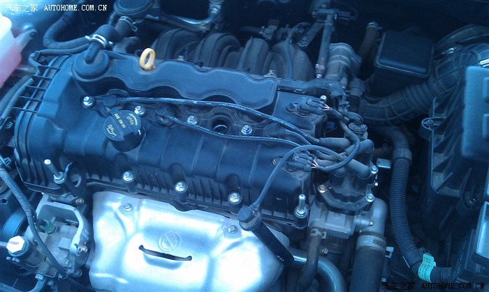

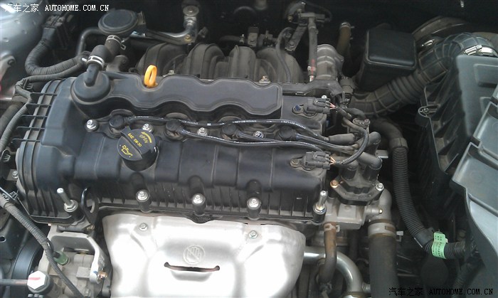

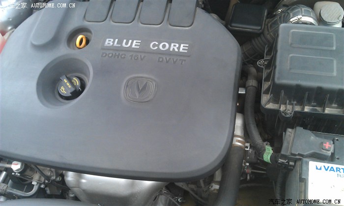

拿下发动机罩子 东西放上面   擦   吹  擦 吹。
中午吃完饭  没休息 赶紧干活 待会试试车。 在单位
一个一个的来吧
还是长杆的火花塞扳手呀。 不然你够不着 不干着急 没办法吗。
我就是这样拧上去的 没带滑杆。 用手 拧不动了 再上滑杆
手 挺快  换完三个了 才想起再拍一张

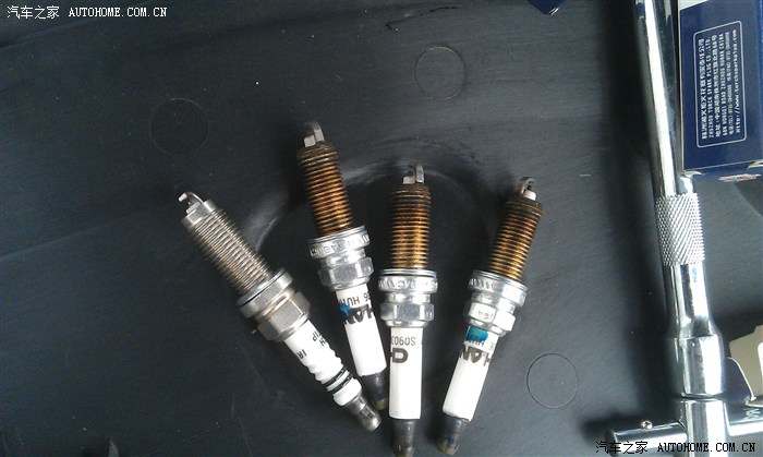

旧的火花塞摆上
还剩一个新的没拿出来
 新老对比。
再对比
全上好了。
老哥四个凑齐了  来个合影。
看看烧的怎么样
老本新司机   5700公里  好像烧的没问题。
最后试车
9月18号 中午换火花塞 。 觉得还是有感觉。 跟车拖挡也能跑了。进县城的时候 龟速行驶 跟车 发动机1000转以下应该降二挡 不然跟车起不来。 换了火花塞 跟车不用降挡   加速不那么费劲了。

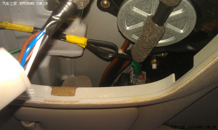

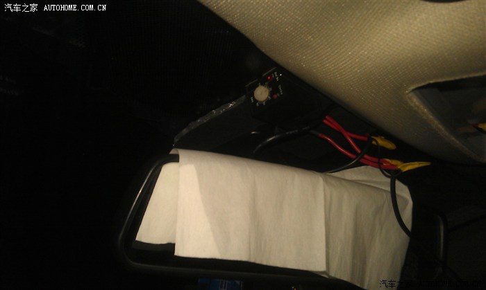

拆阅读灯 大家都会了。

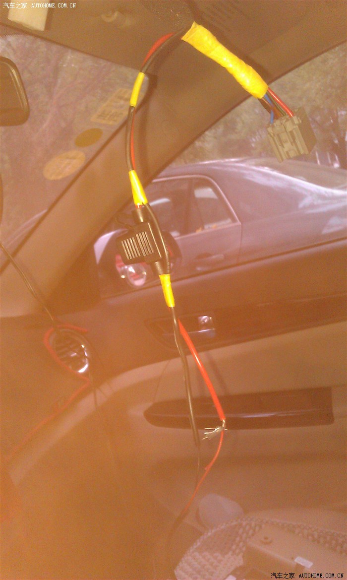

这是以前做的天窗取电   我想加个保险
拿改锥顶一下 拔下插头

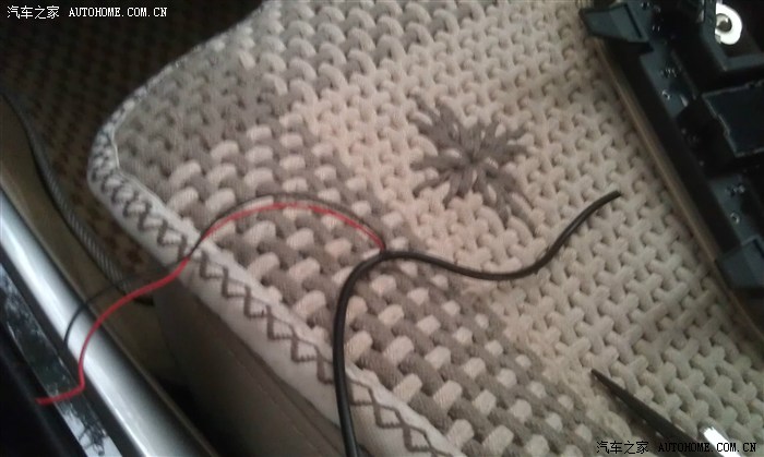

剥皮   接线。
记住是红黑线 是正极  纯黑线是负极。 以前拿打火机烧的。
线就这么顺下来了。
保险丝2A的
先接线头试试看。
通电 试机  没错    继续干吧。
为了保险起见 我包了一段线皮 给套在细线上。

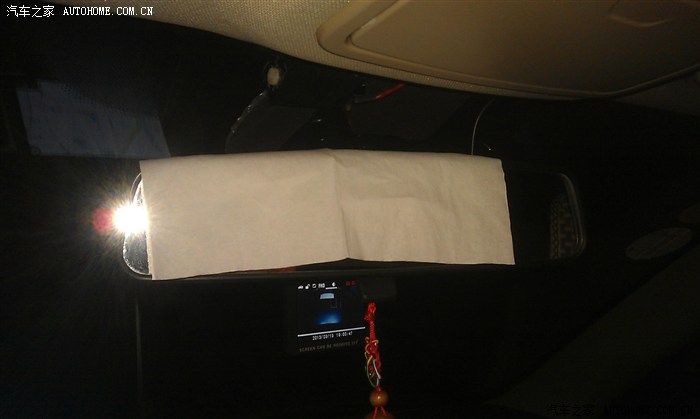

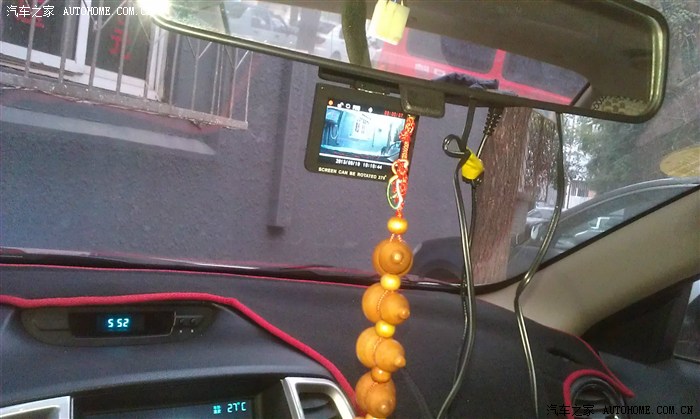

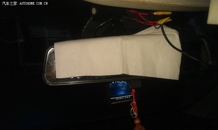

以前买记录仪送的一段是直线接头  擦玻璃碍事  我准备换成原装的线了。

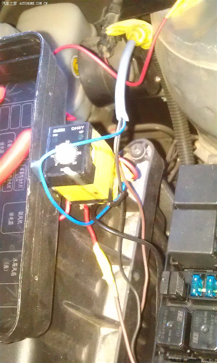

延时继电器。
车子在通电半分钟以后再启动行车记录仪。  时间还可以调节。  拧白色的旋钮就行。
对继电器感兴趣的可以查找我以前的帖子。 稍后再上链接

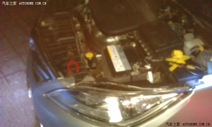

再照一张  天要黑。 还得改发动机舱的保险盒取电。  抓紧抓紧
闪光灯太晃眼。
来这样来一个。
行车记录仪启动
接线完成。

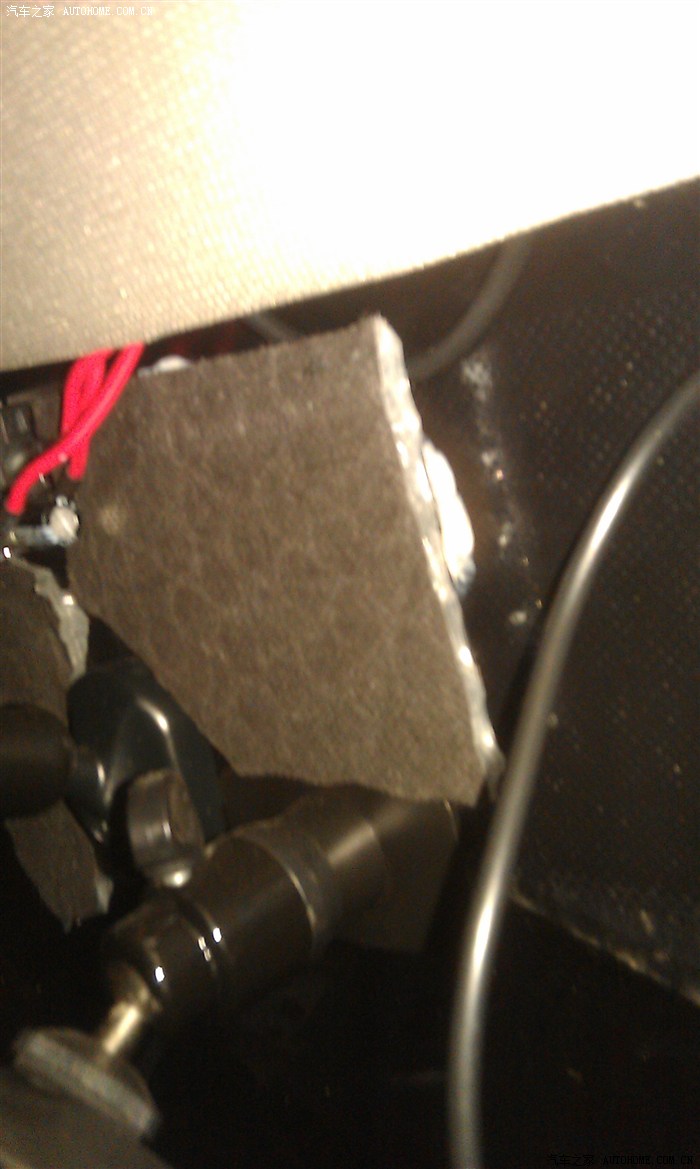

保险座看到了吗。 就这样放吧。  其实应该放到前挡那里 。 以后换保险还得拆这个。 也许就不用换吧。 不折腾了。
就这一了吧。 黑天了
摆放完成
线头塞回去
装上眼镜盒总成 试试别接触不良。
开窗
关窗
开灯   没问题了。  装好吧。

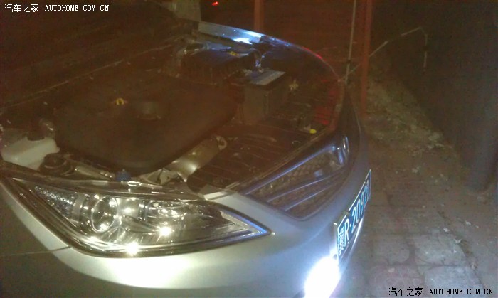

天黑了  换保险盒没这么费劲  几分钟的事。  蚊子真多。
手电没电了。
这个保险碍事  凑合装上吧。
日行灯保险 原来的是3A  这个也是3A吧
继电器 又是继电器。 其实这个可以不装。买了就装上了。
开大灯可以让日行灯关闭。 我懒得折腾这个线了。
所以就不弄了。 开钥匙  十秒日行灯亮  可调节。到一分钟。
黄色胶布贴的真多。 反正是白来的。
胶布下面这个线头可以接大灯上。 晚上开大灯 日行灯自己熄灭。
