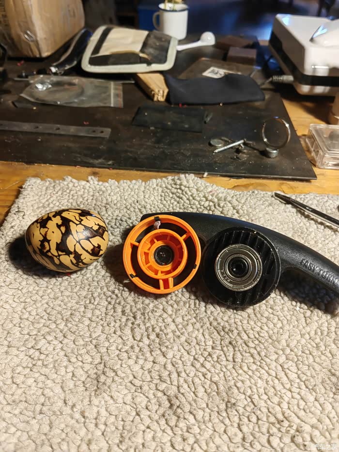

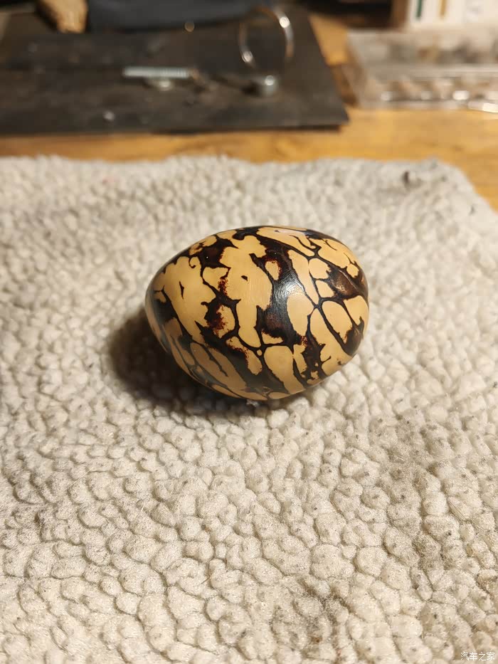

拿出珍藏20年的象牙果

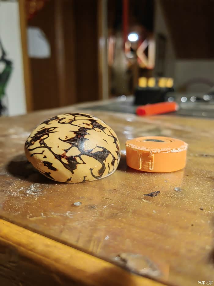

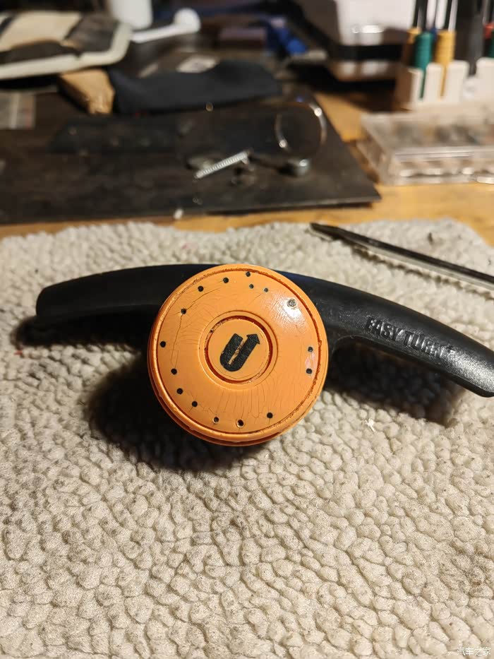

拿出用了十年的方向助力球
拆下助力球塑胶盖进行对比

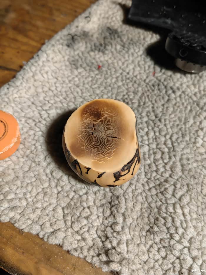

对比初步可行后准备磨平其中一面。

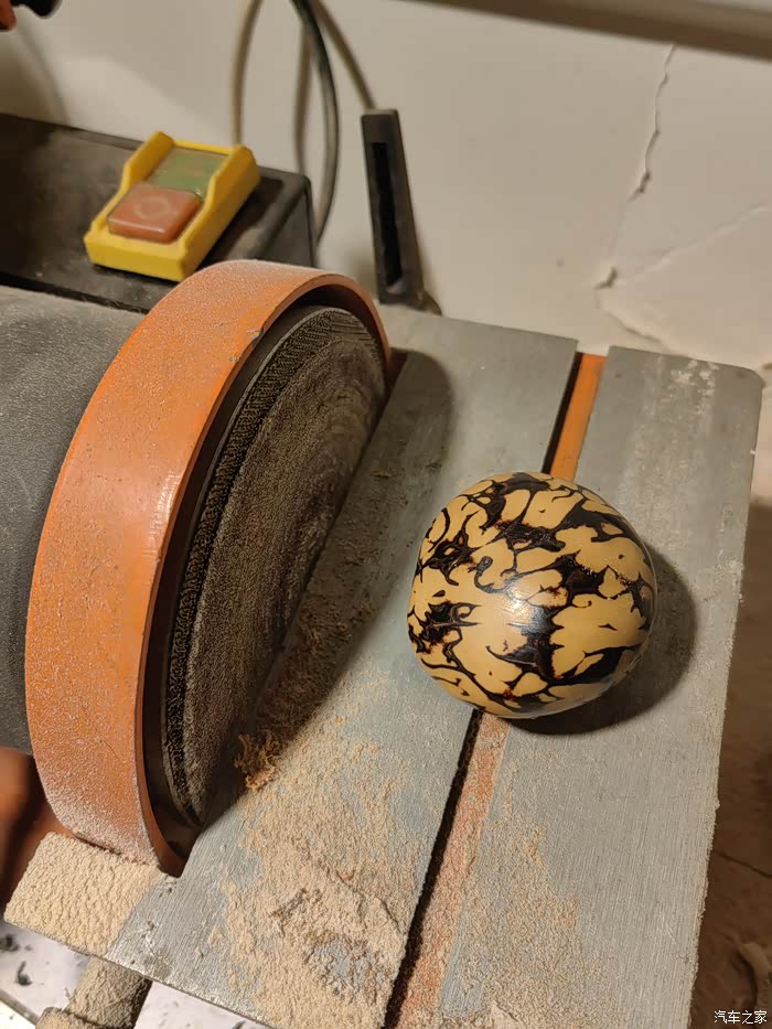

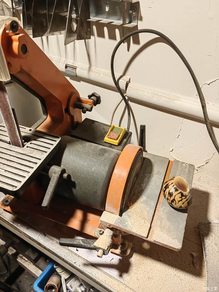

用砂带机开始打磨,这一步要有耐心
磨到适合大小的截面
对比高度,确定挖槽深度

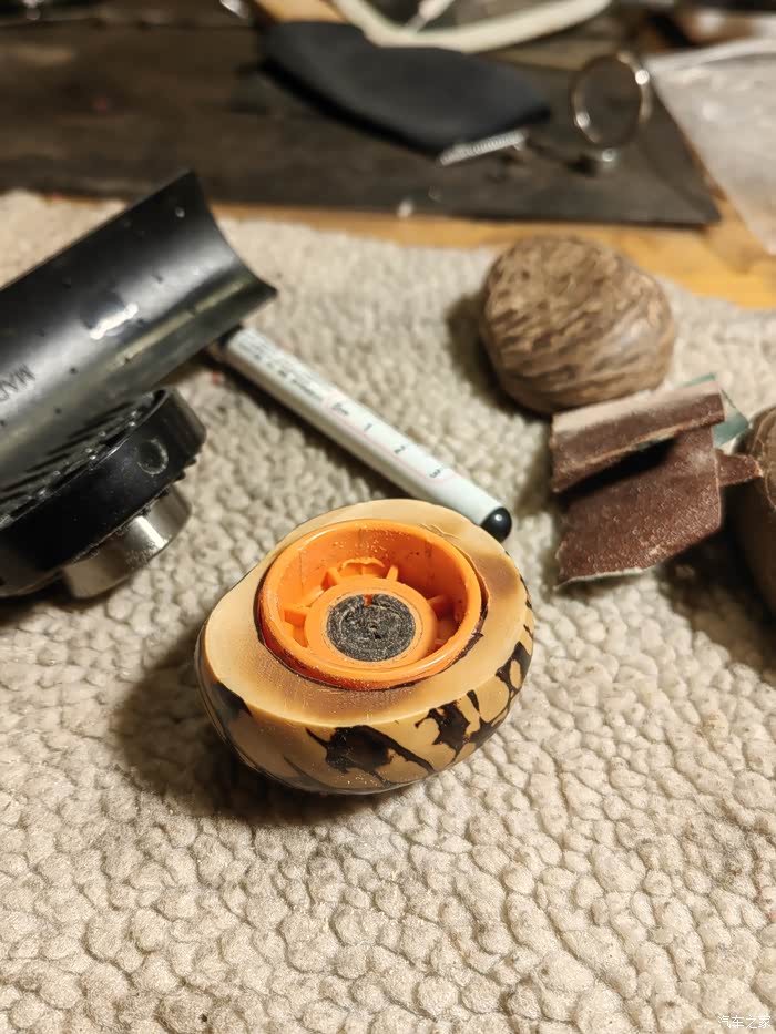

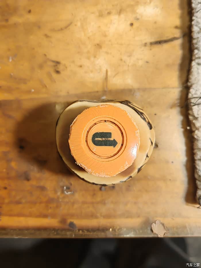

去掉原助力球塑胶盖多余部分,只保留镶嵌轴承部分。让它作为在轴承上镶嵌象牙果的过渡垫圈可保证安装牢固。

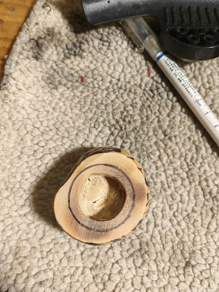

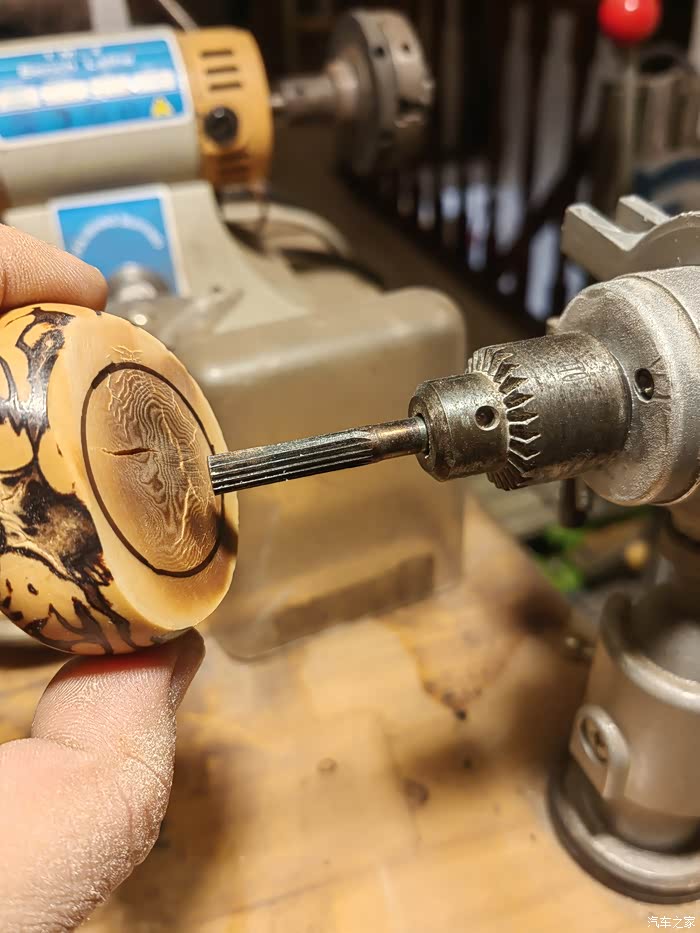

用助力球盖划线,确定挖圆槽的位置和大小
开始铣圆槽,半手动的,活太小没动用小型机床。

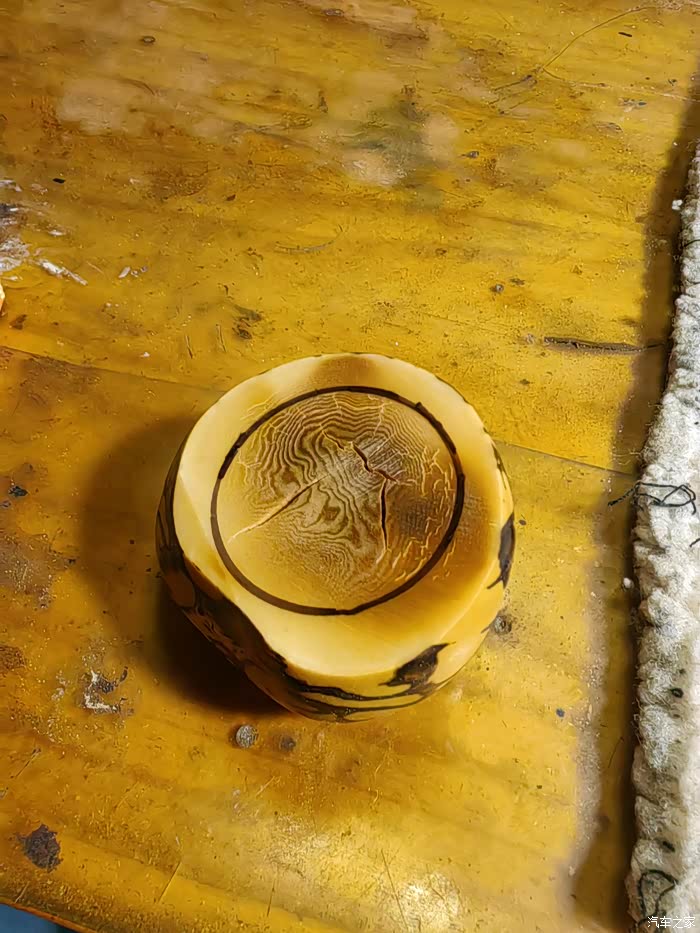

先洗出深度,再扩圆。这种象牙果大多内部有天然空洞和裂缝,所以尽量选择老象牙果,它长时间没碎裂就是保障

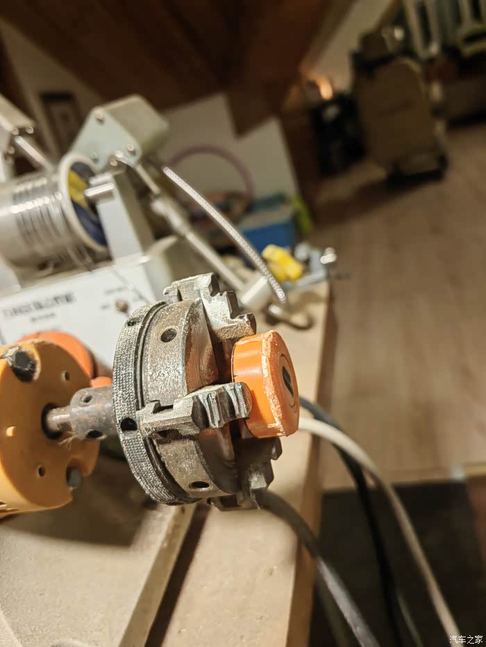

半手工将原助力球塑胶盖毛边车圆,换是没动用机床

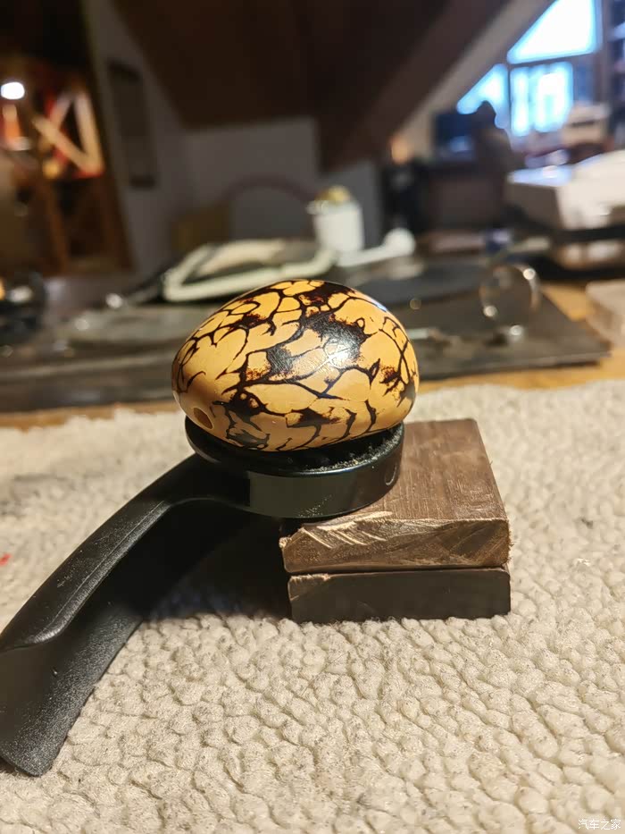

车好后进行组装镶嵌。大小正好没用胶填充粘接。尽量镶嵌,下回換助力球下半部分还能无损替换,且不易碎裂。

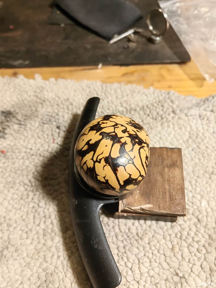

镶嵌完成后的样子
镶嵌和铣槽注意深度,不要让镶嵌物和助力架底板摩擦,要保留缝隙。这东西我一次做了一对。

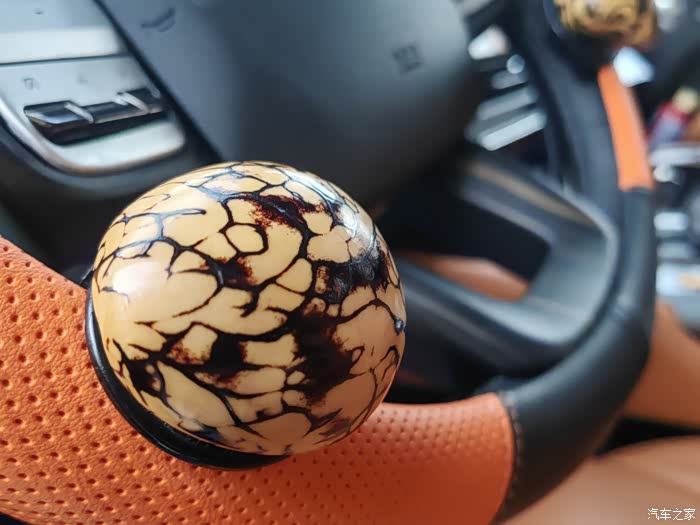

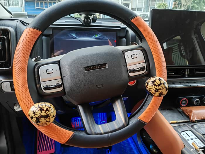

无损安装在方向盘上
完工效果
我熟悉的助力球又回来了。这回可以一边开车一边盘了
至此完工,十分牢固灵活。万物皆可盘,做一个无时无刻都在盘文玩的中年油腻大叔
