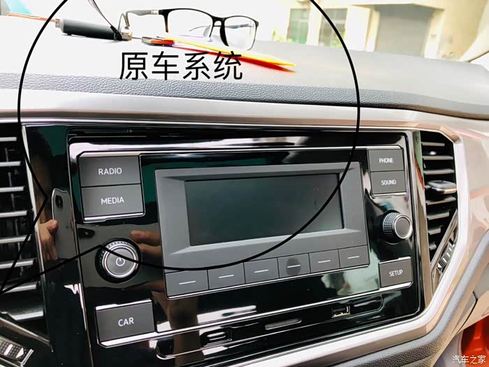

上周提了探歌230进取版,配备的中控主机太鸡了!想换个主机和加装倒车影像~~于是上来论坛找一下相关的技术贴,结果没有~~~~
那就自己想方案呗~思前想后决定更换280机器,不算太好,但相对我来说绝对够了,支持无损,carpay,安卓,苹果都支持!

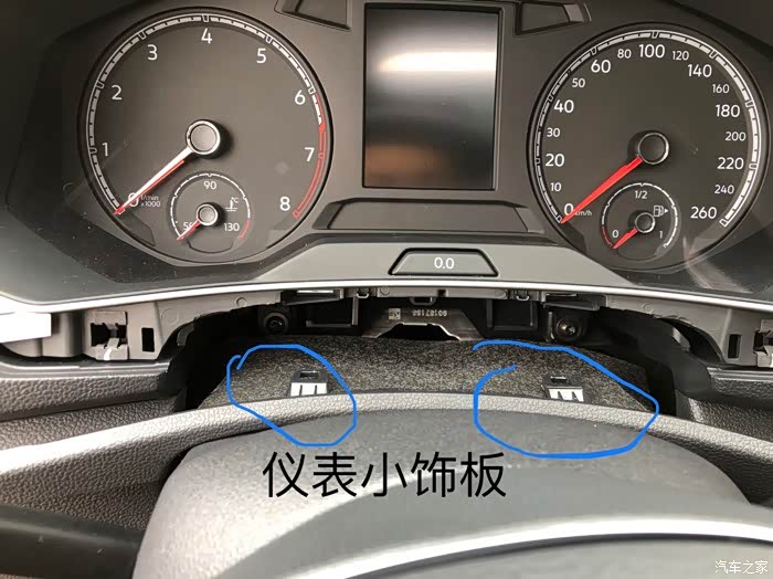

1-,先拆去方向盘上方的小饰板
研究了一小会就动手了??,废话不多说,直接开始
1-,先拆去方向盘上方的小饰板
这个很容易拆,就两个卡扣,拿小一字沿边边一顶就起来了

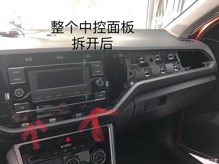

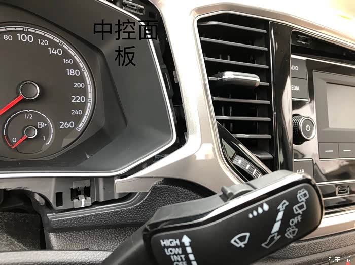

接下来就是拆中控面板了,探歌不像其他老款车只拆媒体主机面板,是要整个中控面板拆去
沿着缝拿工具慢慢翘松卡扣
拆面板一定要小心,因为是新车,卡扣很紧很紧,还有就是,这面板基本是连空调出风口一起带出来,拆的时候多小心点
这是拆开面板后的界面

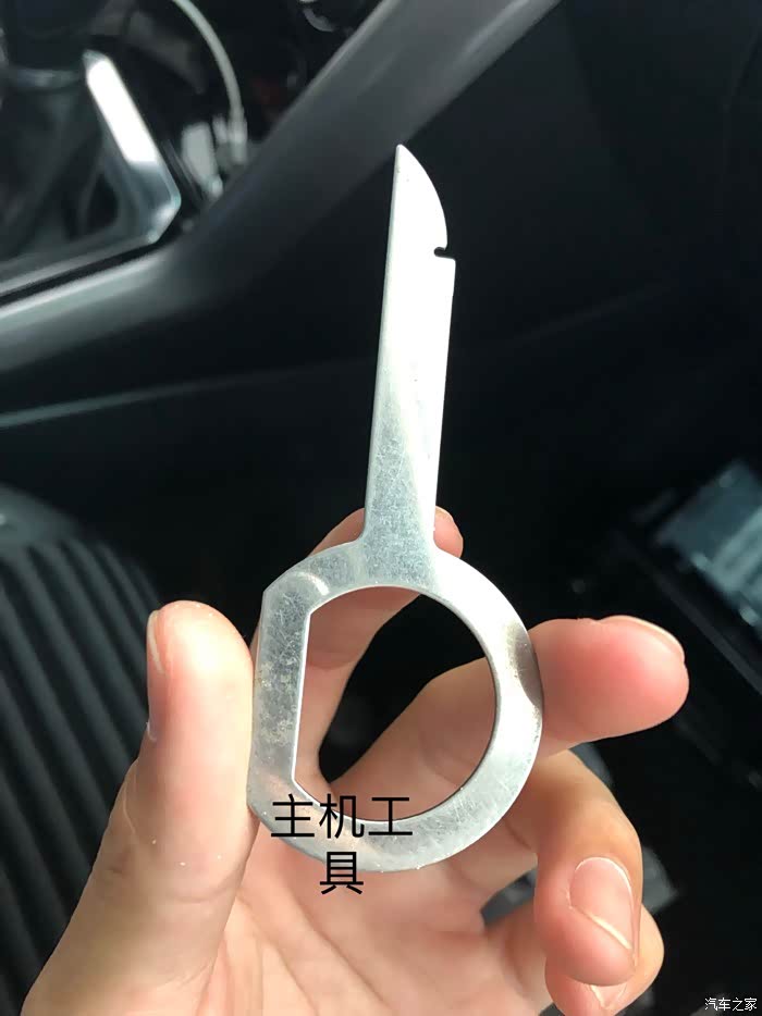

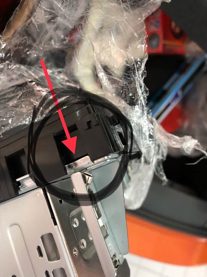

拆去面板之后,要用专用工具拆除主机,主机不是上螺丝的,要拿工具沿着红色标记的位置顶进去就可以拿出来了
这就是拆主机的工具

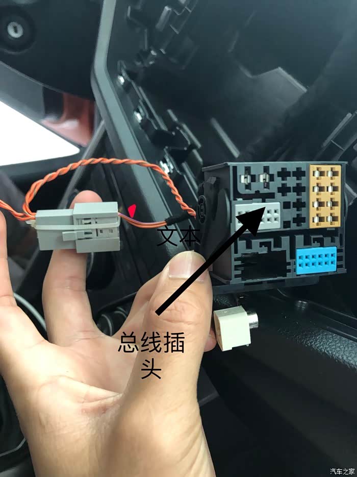

原车主机拿出来接下来就是换新的机器上去

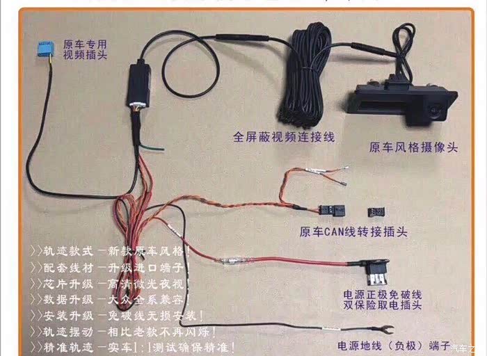

先铺个接线图
先铺个接线图
买的线束是无损的,都有插头对接,甭破线,
这个是接线图,可以参考一下

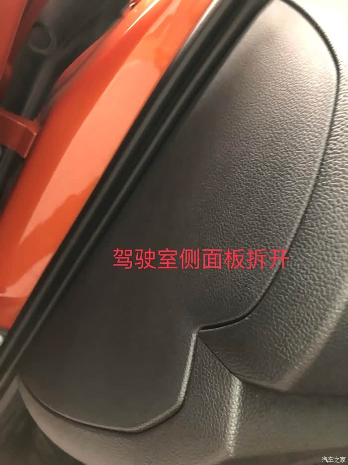

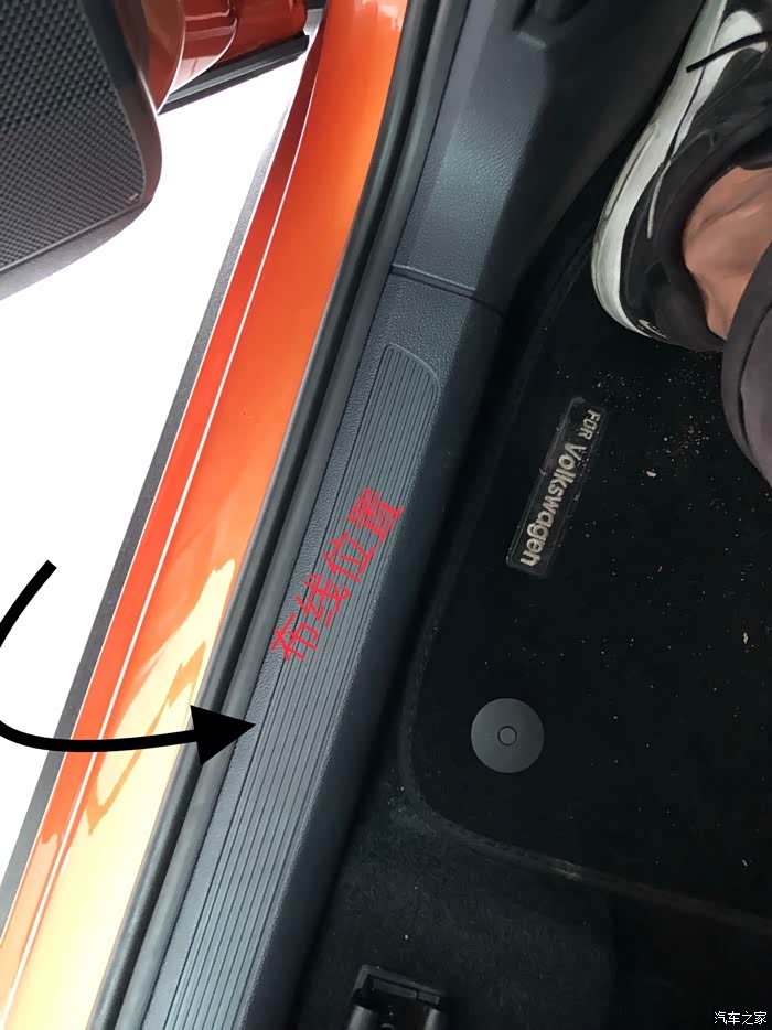

接下来就是布线,先拆开侧板
驾驶室前后门边面板全拆松

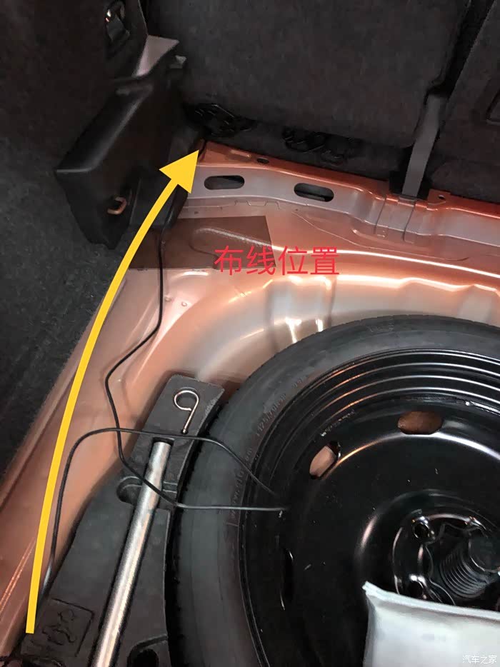

把线收好,盖回面板,并从后排座椅侧穿到后备箱来,后排座椅放倒就可以穿过来了

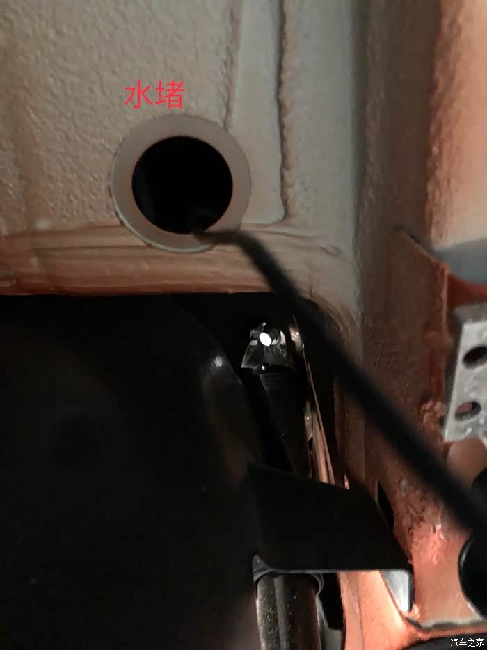

图片黑色线找到备箱上面一个黑色小盖拆开,把线放洞放~一直放到底。(这个黑色小盖是水堵,很好找,在备箱一看就知道了)
这个是从到底备箱位置往上拍的视角,线穿过来就好

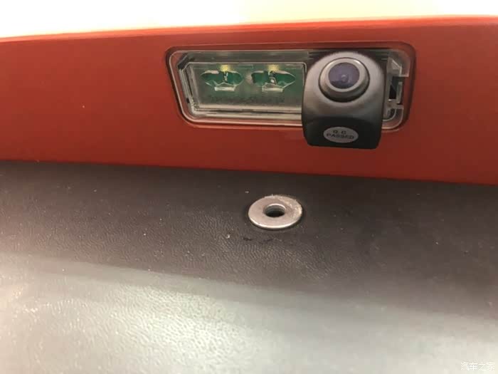

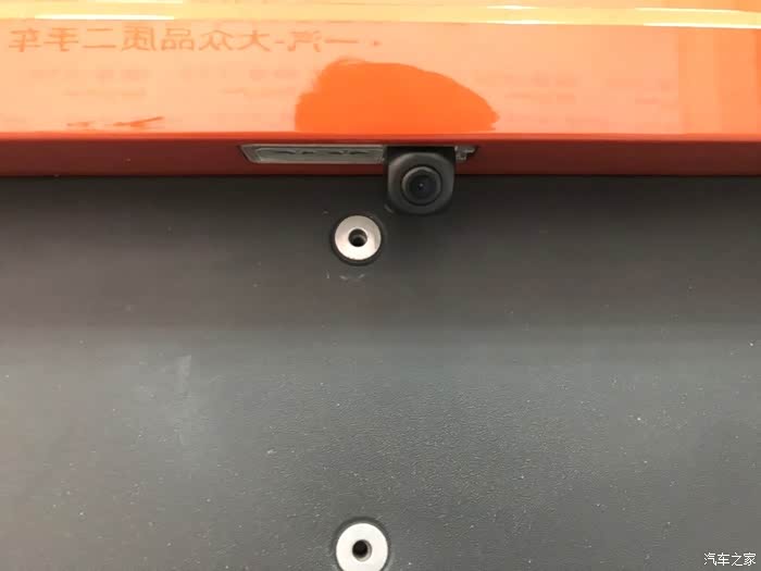

接着就是把后面牌照灯扣去,换上带后视的摄像牌照总成,然后总成出来的线拿个小铁丝勾出来,再和上图从水堵出来的线接上,然后把线收好就可以了

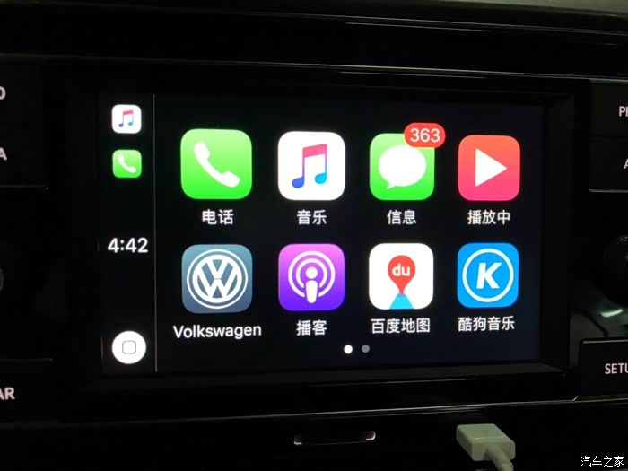

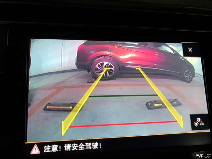

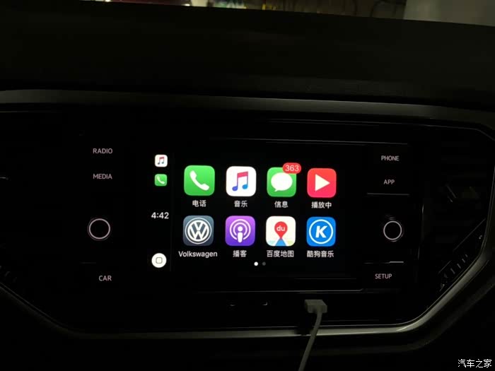

接下来看看效果吧
接下来看看效果吧
这是carpay的画面
这个是晚上倒车影像,实际比图片高清很多很多!!

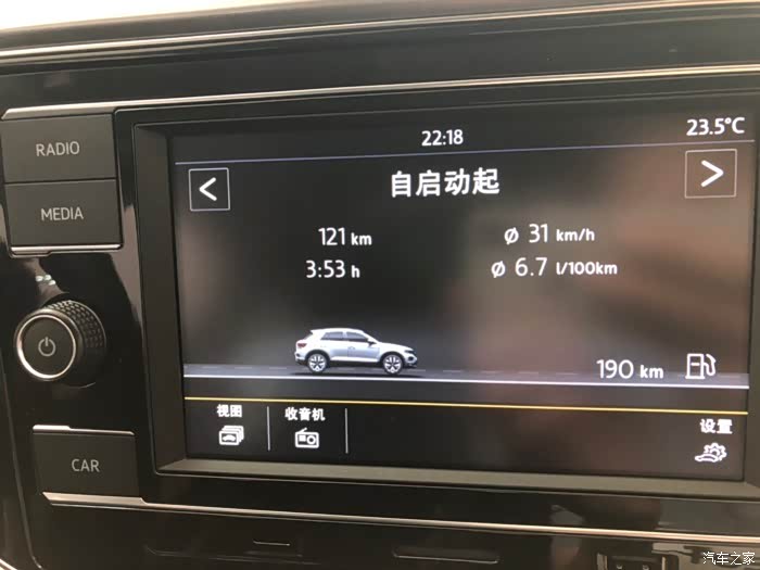

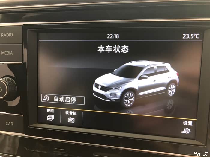

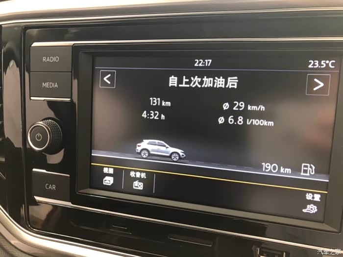

新的主机可以显示和查看本车状态,包括行驶数据

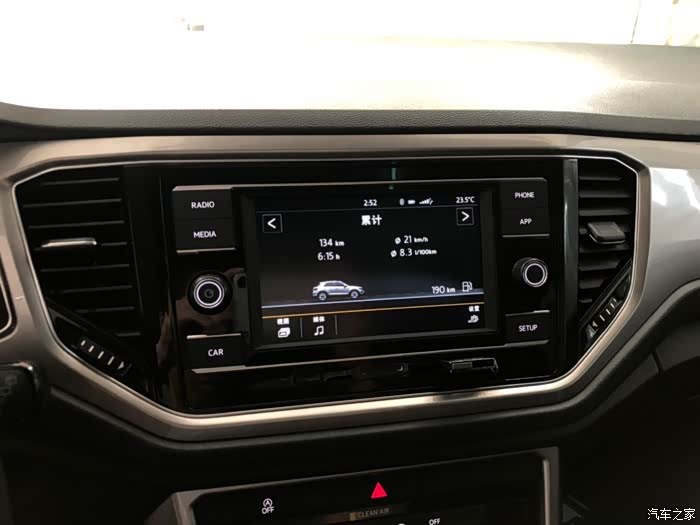

原车配备的~~~
