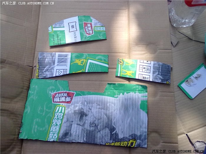

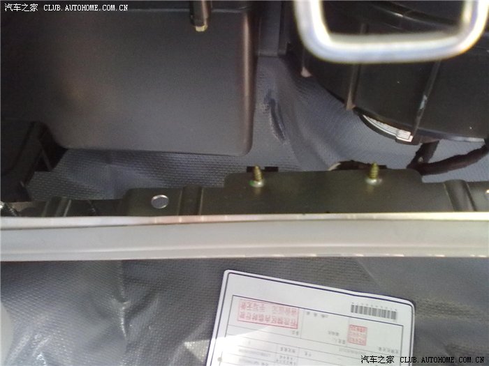

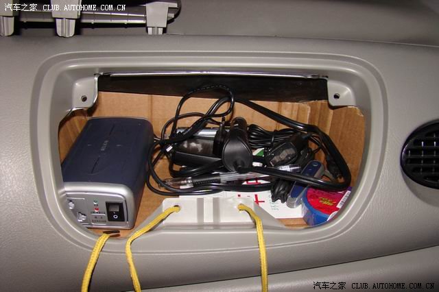

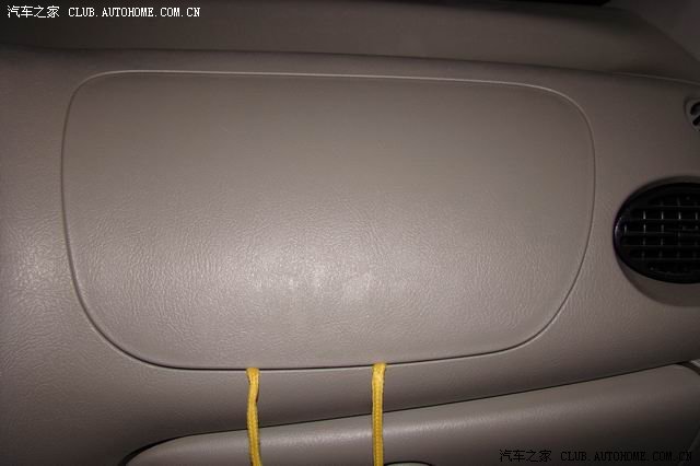

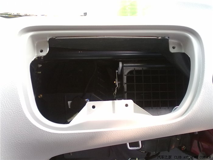

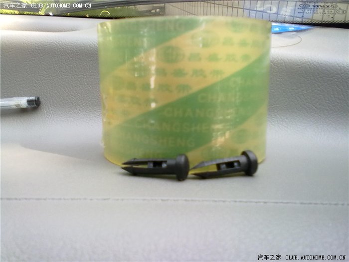

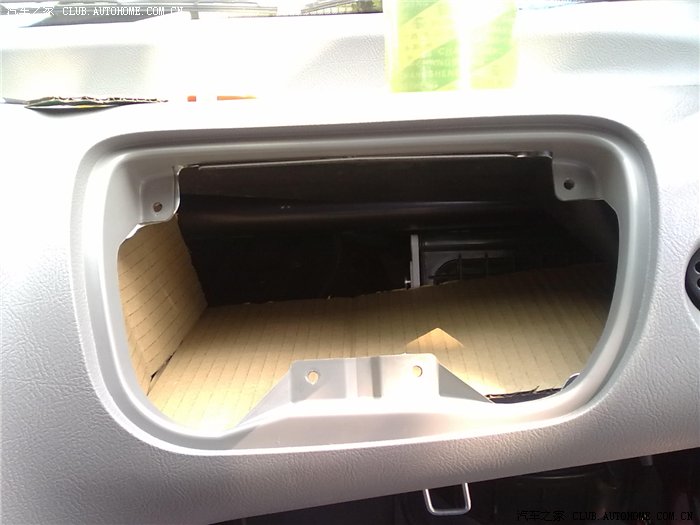

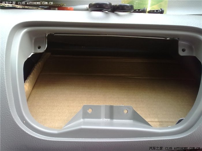

看同学们改的比较多,我也按耐不住,今天利用中午休息的时间,完成了此次折腾 呵呵 起因 自己的小零碎太多 逆变器 蓝牙耳机 充电器两个 优盘,行了不多说了 说说改造的思路吧  先是卸手套箱 手套箱的底部有两个合页 轴是两个塑料销子 退出销子后 就能拿下手套箱 顺着手套箱往上看 能看见4个快丝(自攻螺丝) 退出4条螺丝 面板就下来了 然后找来薄一点的包装箱纸板 用剪刀先剪出大概的形状 一点点的试 直到合适为止 然后把薄纸箱板拿出来 按形状画到比较硬的纸板上 放到应安装的位置 用胶带粘牢固定即可
