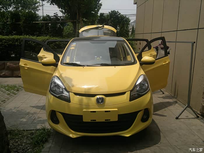

先上奔奔图镇镇!
性感小屁屁

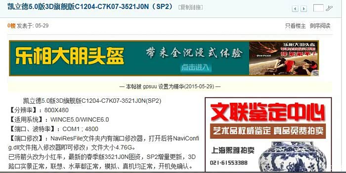

接近5G的地图啊,耗费了我快一个小时的时间下载。下载完了剩下的事情就是端口以及波段不知道是哪一个了,怎么办?又搜了好久,找到一个帖子上说他的端口是COM2;9600。试试看吧。实在不行就把所有那几个端口都走一遍。

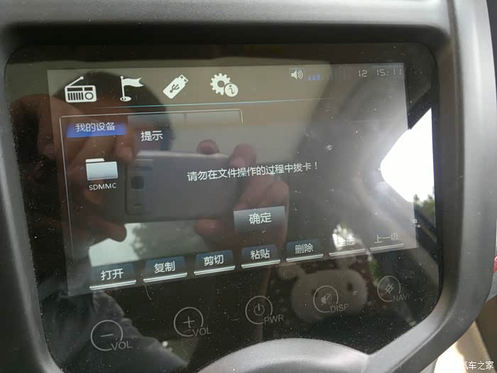

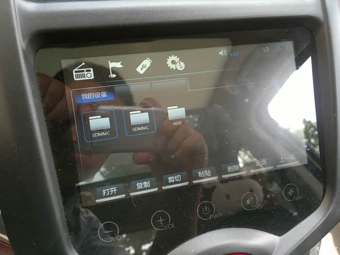

改完插卡,开机,先把SDMMC(第一个)里面的MXNavi文件,剪切到HDD里面去。再从HDD里面把你改成MXNavi名的文件夹复制到SDMMC里面,很费时间的这个过程。

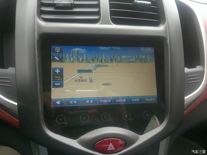

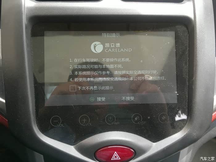

搞定之后打开导航
成功打开

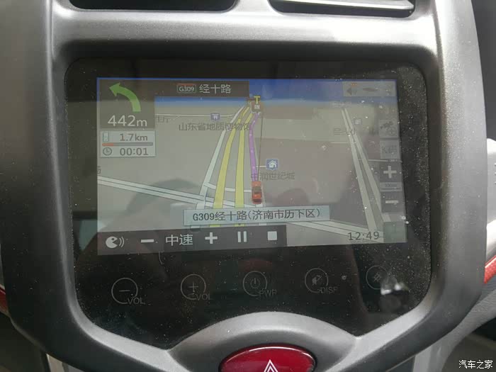

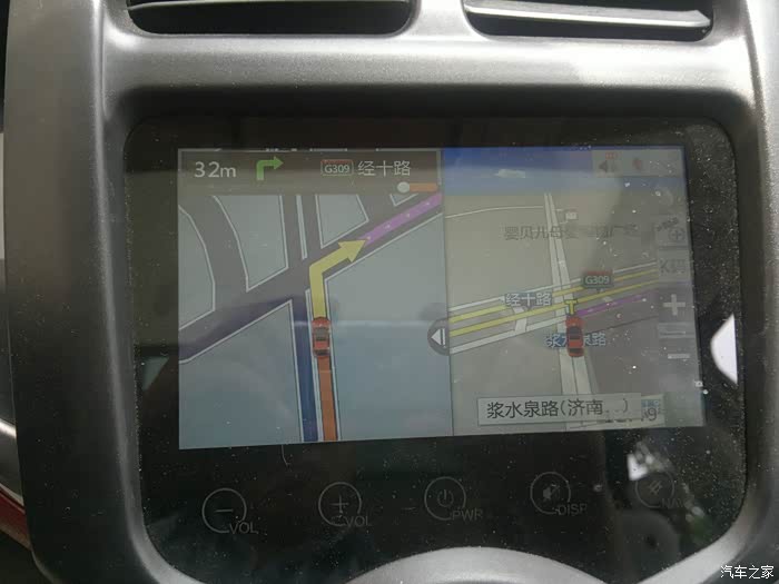

看看星星好像看不清,忘了拍星星了。。。。

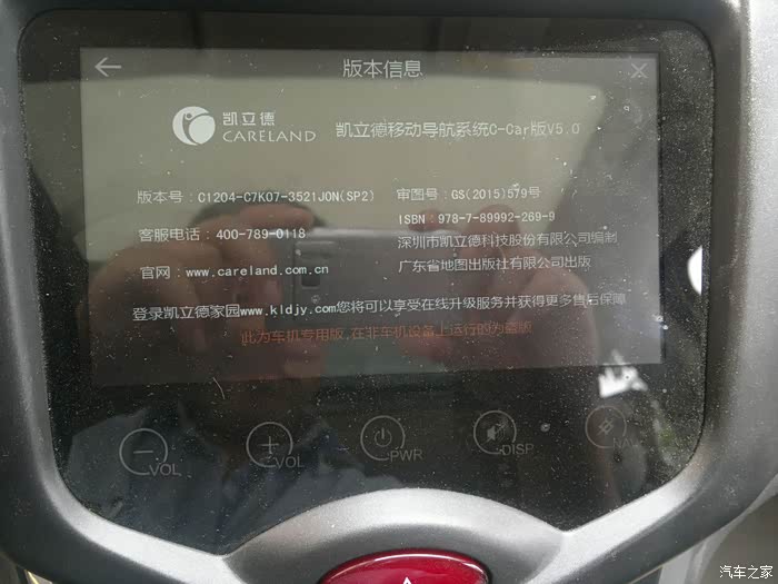

完成,导航模拟的。我今天中午刚刚完成,所以还没仔细实验。具体如何后续再追加吧。再加几个图片

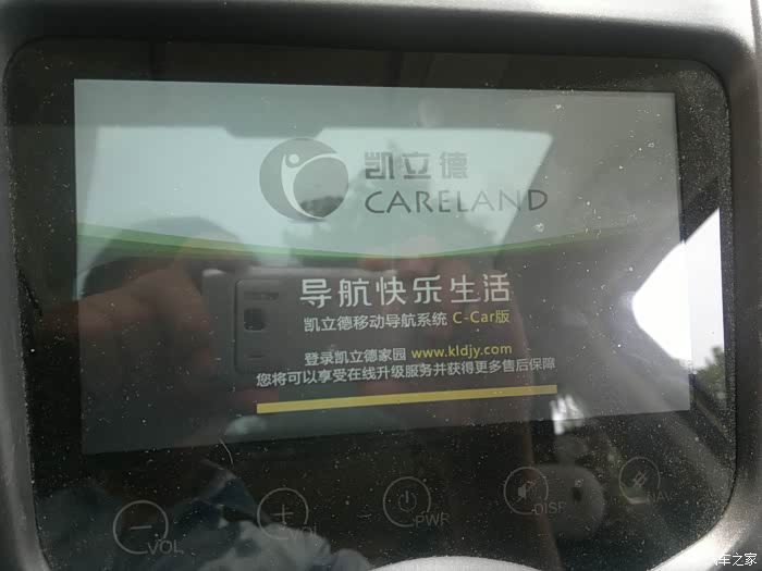

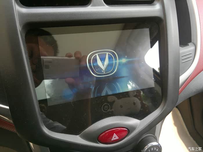

开机画面

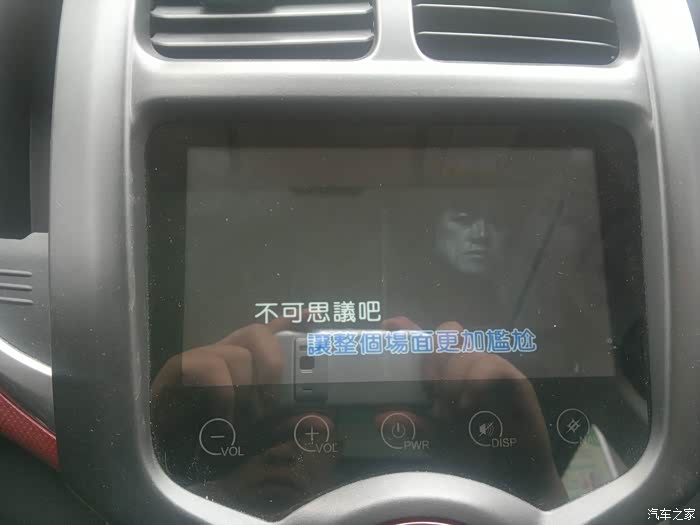

升级之前的提示。
