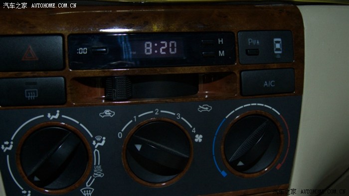

电子钟遇到普遍车友的问题,一天慢个2分钟左右,今天有空,拆下来修理修理!
对比GPS时间3天 慢了15秒!

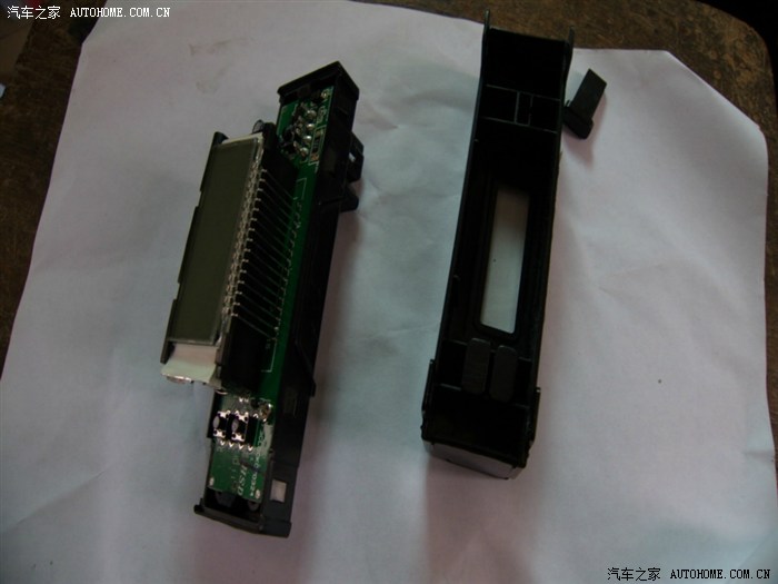

拆开电子钟

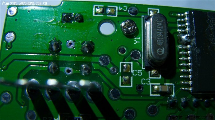

查看了芯片的PDF 文件,断开第6脚原来接的VCC ,再短接第5脚,就可以切换24小时制。
谁知,比亚迪把液晶屏第一位也省了,只能显示 1  。如果2的话,只显示1 上面那竖。

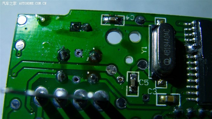

C4 和 C5 是谐振电容,不装的话有时可能会不准,而且手上也没有4.19M 的晶振,所以先焊回谐振电容看看!

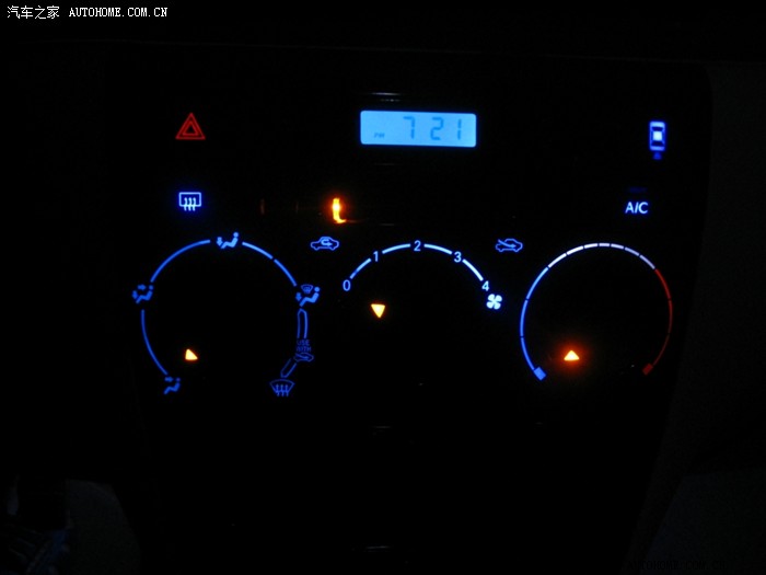

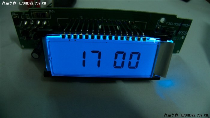

拆也拆了,把液晶屏也改一下,大家看好看不!
ACC 或ON 的状态。 蓝光
OFF 状态 。   白光
