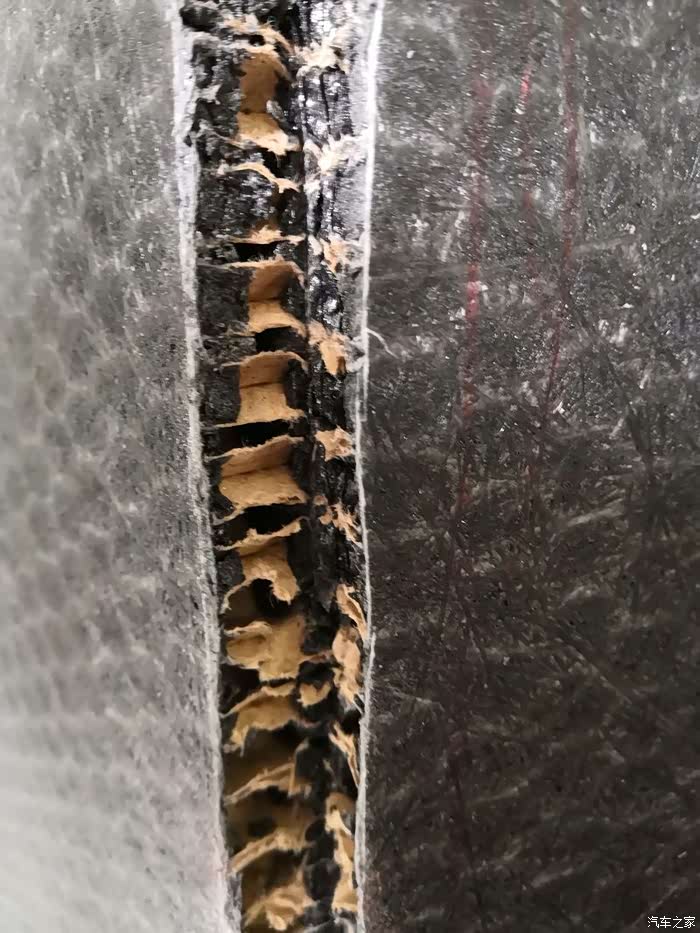

破开后的样子。其实就是瓦楞纸的结构。里面黄色的东西似乎也就是纸质。
隔板比较厚。美工刀划的时候,并没有把正面的绒布划破。

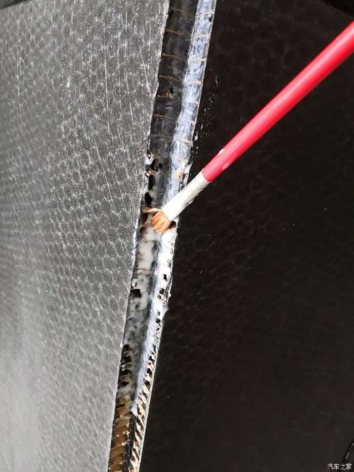

看到里面的纸质结构,也不太好看,割开后强度也会受到影响。将就手头的材料,干脆涂上乳白胶,干了后,会恢复一下强度。
乳白胶涂得差不多了,才发现应该把割口打磨一下,免得割手。
打磨了,重新再涂些乳白胶。
打磨了,重新再涂些乳白胶。

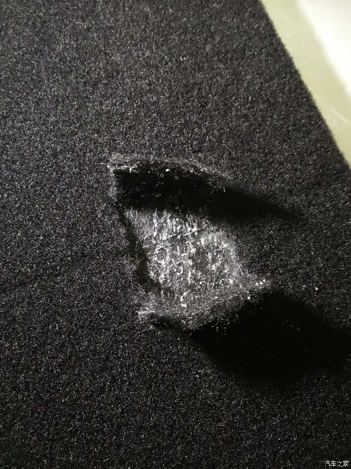

比着合页的尺寸,划开正面的绒布。准备是把合页埋在绒布的下面。
把合页摆上去比划了一阵,因为隔板绒布没有割断,所以合页的转轴得朝下,埋进隔板里,两块板才能翻折。用电动工具开个缺缺出来,放合页的转轴。当然用美工刀开缺口也是没问题的。
埋进去的效果。比好位置,然后就是用电钻钻孔。

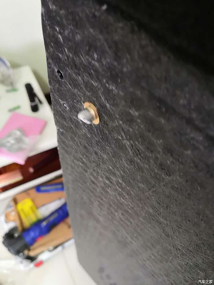

安上铆钉和垫片。设想的场景是一切顺利,一试装,结果又出现问题了。
选的垫片的内空是5毫米的,即M5的,最先用的是M4 的铆钉,结果铆钉一拉,铆钉头就从垫片中漏走了。还好买了有几种规格的。
配合买的M5的垫片,铆钉最好选用M5*30型号的,也就是铆钉的外径是5毫米,铆钉头长度为30毫米。
终于拉成功了。在垫片的帮助下,隔板只有轻微凹陷。

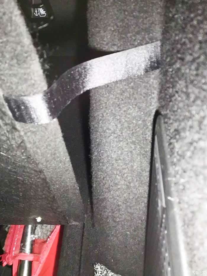

因为没有舍得把隔板割断,所以合页的安装方式导致隔板只能翻折90度,不易固定。所以又翻出以前淘的粘带,一头粘隔板绒布,另一头粘车体绒布,临时固定住。要放回隔板,撕开车体端粘带,粘到隔板上即可。
换个角度看粘带。车上的照片都是晚上拍的,不太清晰。
