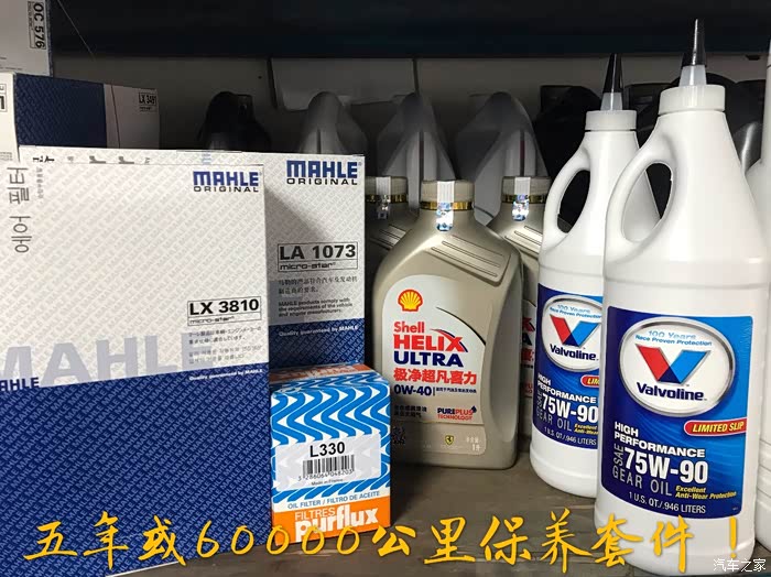

保养示例参考图

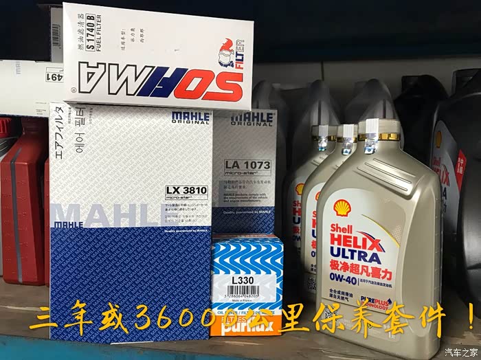

保养示例参考图

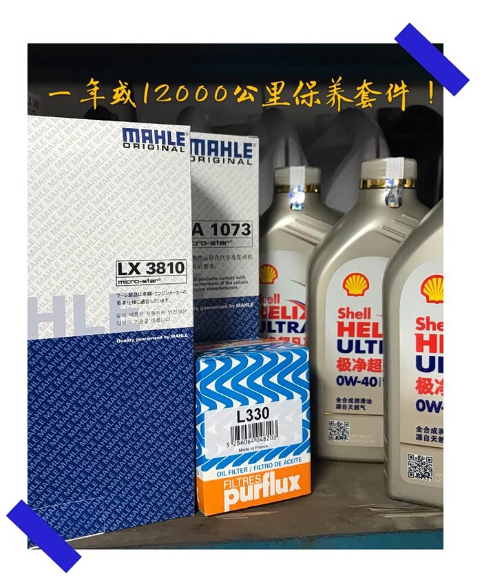

保养示例参考图

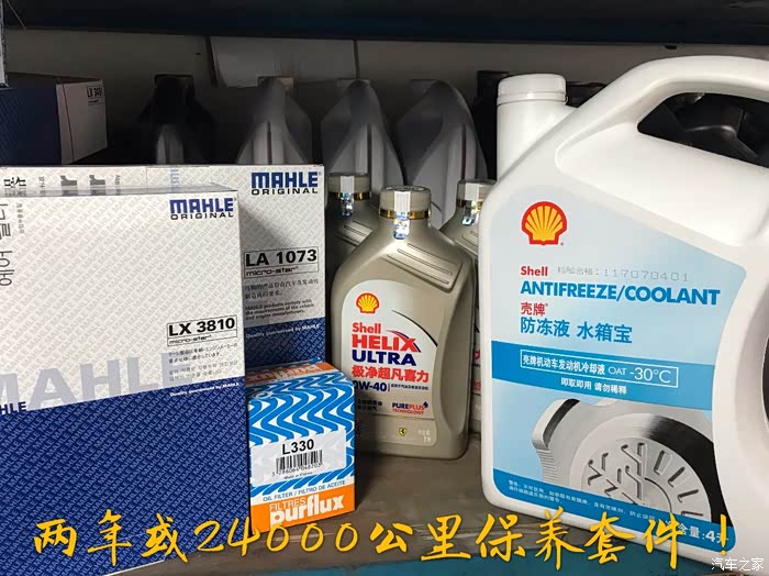

保养示例参考图

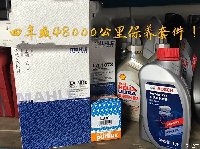

保养示例参考图
