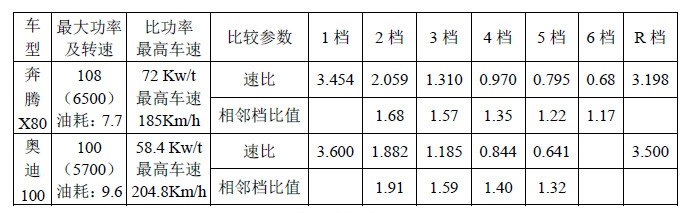

      汽车理论另一版本收集了奥迪100参数,列表与X80对比。从这对比中,也可以看到,这二十余年,汽车技术的进步与发展是明显的。这对比只想表达,6档车,不是多出一个档位,而是在设计确定最高车速及车辆用途后,如何有更好的燃油经济性前提下,细分档位。
      传动比小于1的档位,称为超速档。由对比,两车型4档以后均为超速档(X80的4档为0.97,勉强算?),奥迪最高档位为5档,对应的传动比0.641,而X80为6档车,6档对应的传动比为0.68。即在发动机同样的最高转速下,奥迪100的5档车速会比X80的6档更快。
