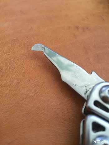

这个据说是专门开快递的刀头。可以削塑料铆钉。
主刀也可以削。
小刀也可以。各种削。

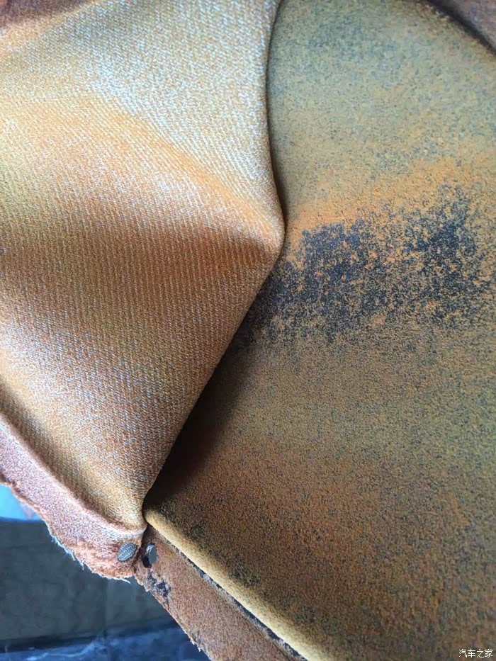

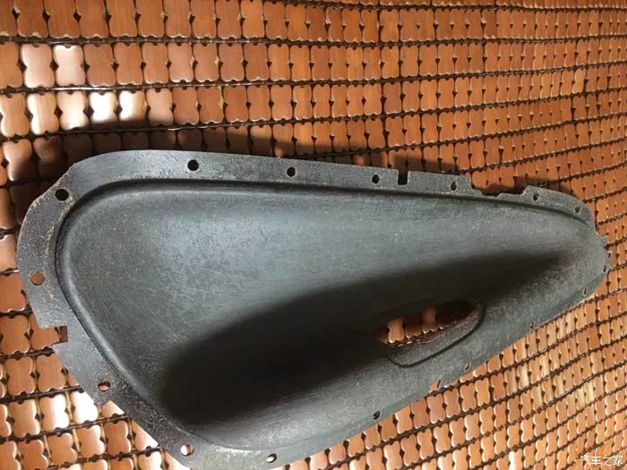

撕掉织物后门板上残留一层海绵,必须清除干净。
用钢丝球擦洗。
清除前后对比。
门板也同步清洗一遍。清洗前后对比。

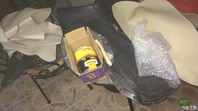

前戏表完,进入正题。选了一个漆黑的夜晚开始贴皮。原料如下:
1、四张专用超纤
2、500毫升万能胶一桶
3、毛刷一把
1、四张专用超纤
2、500毫升万能胶一桶
3、毛刷一把

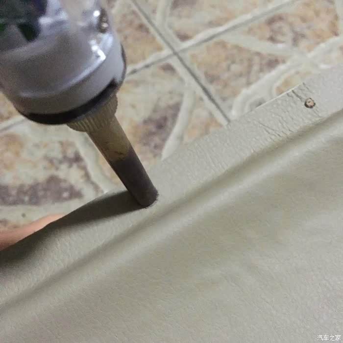

还有个重要工具,就是电烙铁。
它是这样用的。反面对准螺丝孔轻轻一插。
再反过来轻轻的一插。插到底再拧一拧。
轻轻拔出来,完美的破了个孔。
修整好了。

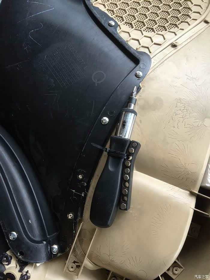

螺丝都尽量剪短一些。黑色部分支架够深,浅色位置很容易穿透。
有个位置差一点点就穿透了。
拧回去再剪短。结果断了一个塑料支架。这就是前面说的用老虎钳暴力拆的副作用。所以建议在米色位置的铆钉用刀削,因为那里相对脆弱。
近百个螺丝,用上棘轮螺丝刀会省事很多。

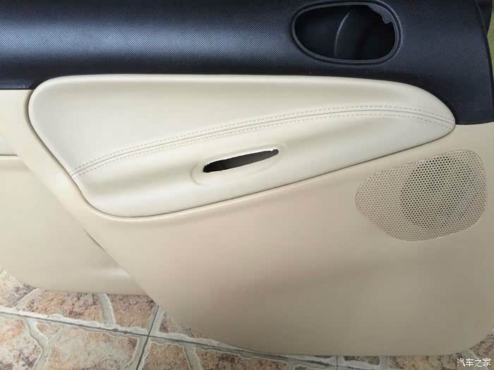

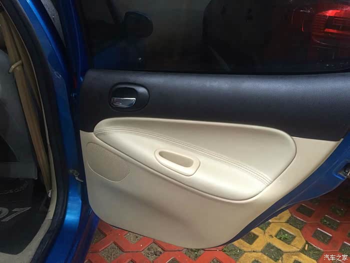

复原好的门板。
跟六年旧织物对比一下。

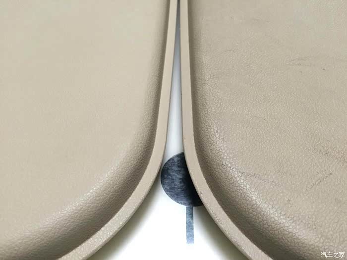

然后,新买的拉手和门板卡扣也收到。准备装车。这个宣称是C2原厂拉手。对比一下:207装车是光面镀铬,这个是磨砂。
白色的是送的卡扣,有几个没开模,拍死掉都合不上门板,所以要挑出来加工一下。黄色是武汉店买的207专用副厂件,但山寨就是山寨,底座太厚跟207门板不太匹配,只能勉强用。
做工不错。
还行。
驾驶位最终效果图,还行。
副驾最终效果图,还行。
左后效果,可以。
右后,第一块试验品,刷胶不均返工失败导致皮面凹凸不平,不完美。
完毕。
