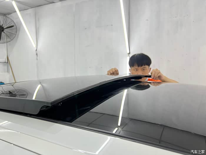

五系天窗异响是通病,主要有两个问题,一个是天窗支架的螺丝未紧固(少数情况下)异响,一个是两块玻璃之间胶条挤压异响(前窗硬胶,后窗边缘软胶,无法受力,挤压就软有间隙)。
解决办法,一是用电工胶布在前窗升起来后,在窗前面(车头方向贴一层电工胶布),窗两侧(两层电工胶布),窗后侧(车尾方向贴三层胶布,有可能太厚无法关窗,可在下关时候用手协助往下压车窗)。我的弄完以后出去跑了一圈,基本无异响了,除非非常大的颠簸才会偶尔响(原因是电工胶布表面光滑摩擦造成响)。
最完美的方案是用3m的带绒布的胶布四个方向各贴一圈,绒胶布有效防止异响,足够摩擦力,与车窗橡胶结合完美。
如果是支架造成的异响,那真的麻烦,要整个天窗支架拆下,紧固螺丝,4s需要两三天时间完成。
施工图,三层后侧。
