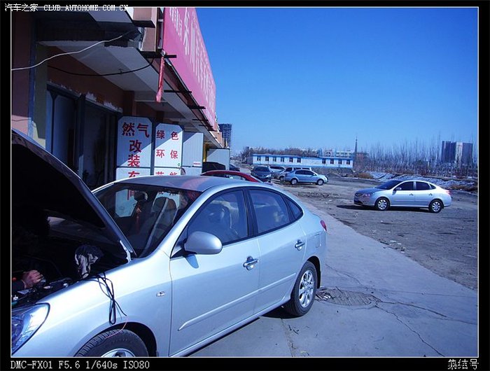

今天早上8:30就睡不着了,心里有事呀。马上起床、洗漱、吃早饭等事情忙完,LP和女儿还在睡觉,带上身份证、行驶证、车辆登记证,9:15向目的地出发。9:30到东川改装厂。门口没车一个到!  师傅们10:00上班,焦急的等待中。。。。。厂房的大门终于打开了
我进去了, 停车、 熄火。

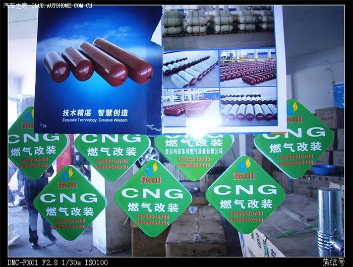

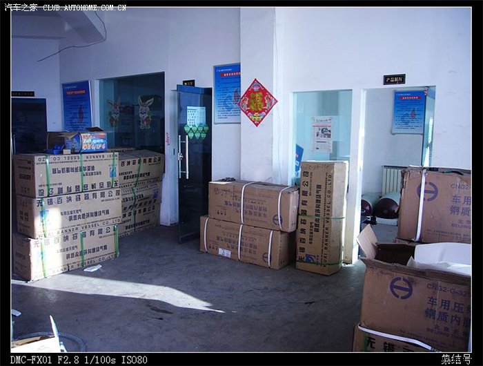

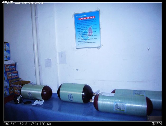

屋里摆放各种体积的气罐
洽谈室

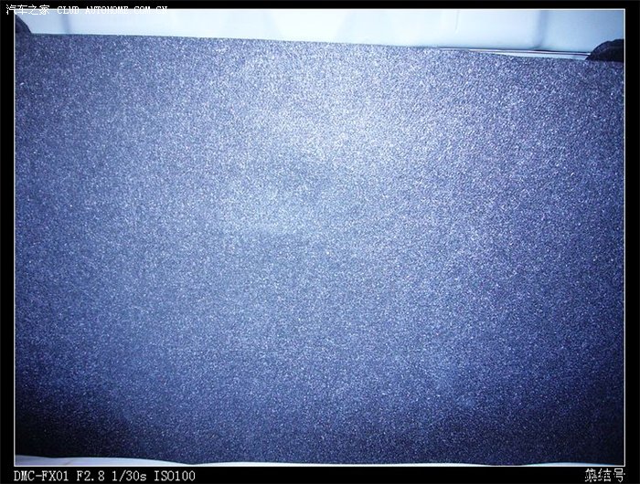

终于等到师傅们开工了,我提前就把备胎和垫子放在车库了。师傅仔细的在量尺寸

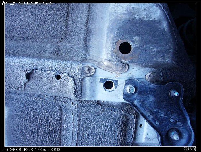

冲眼中

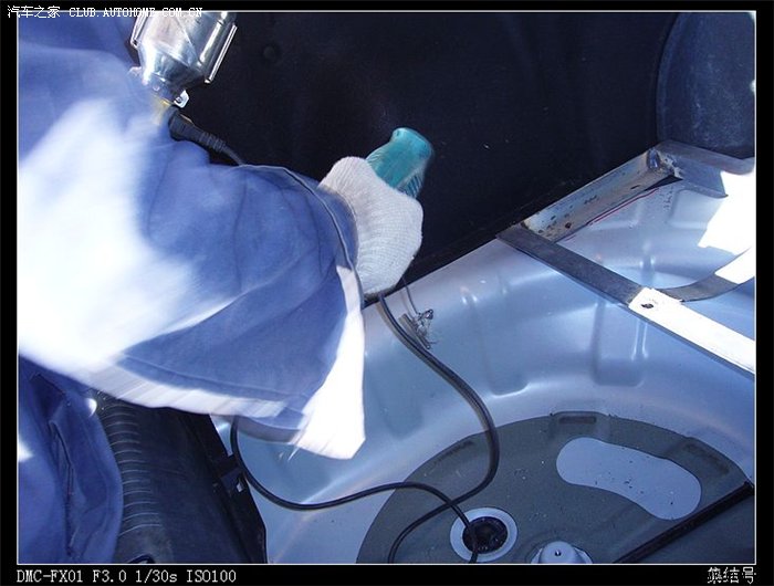

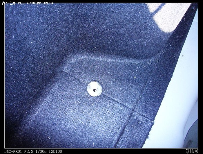

钻孔中
小孔
扩好的孔
护管孔

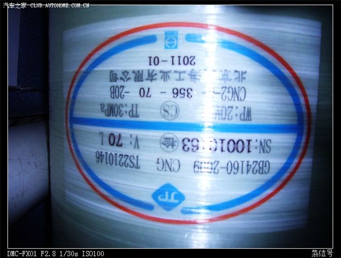

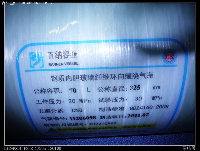

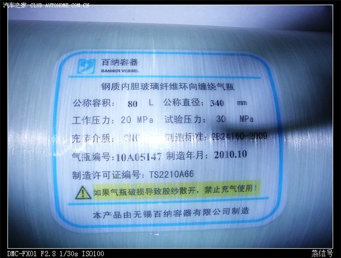

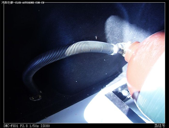

我的可怜 躺在地下气瓶   北京天海的气瓶  65升

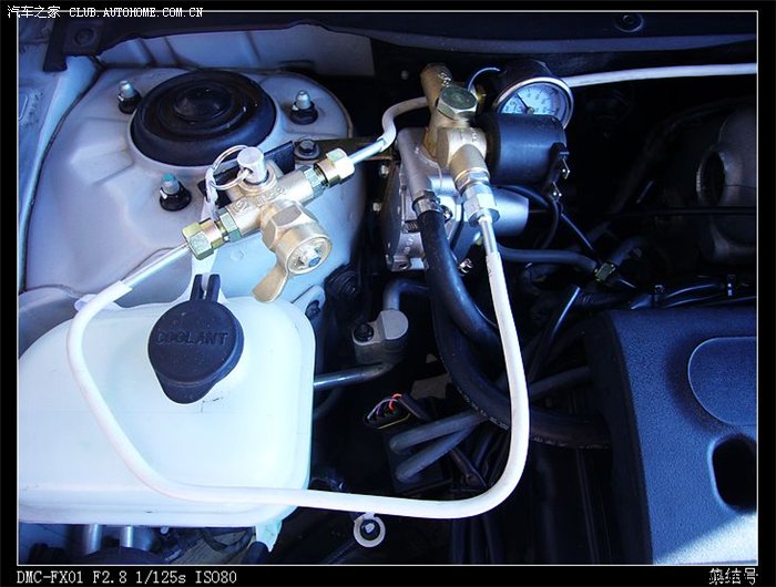

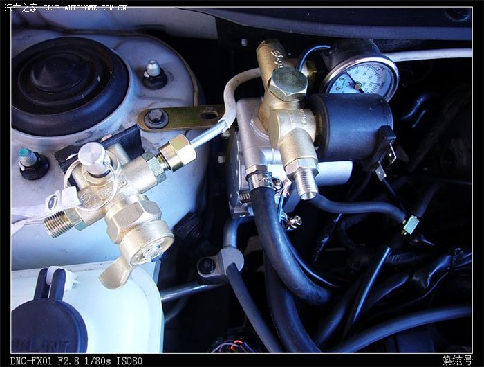

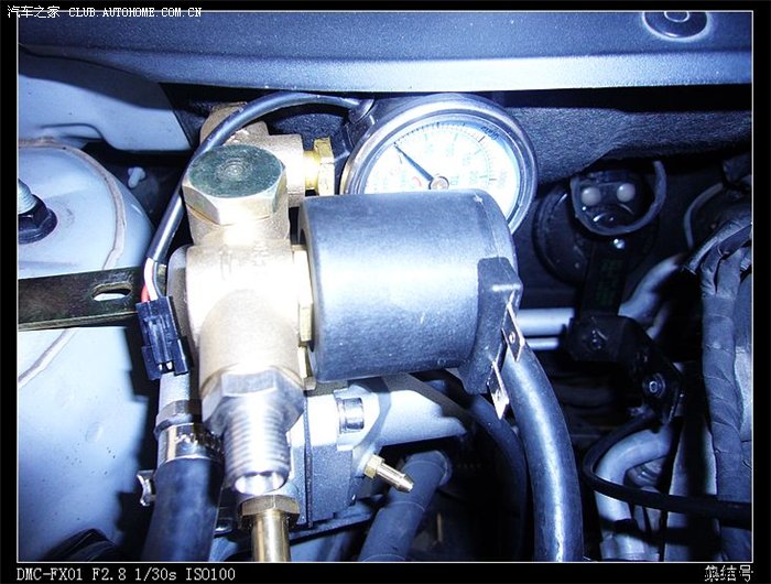

四川与意大利合资生产的“超意”减压阀
满满的配件,全部要用上。

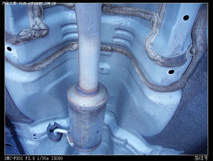

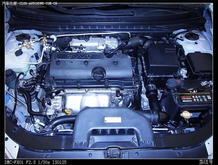

久保留一张没有改时的机舱

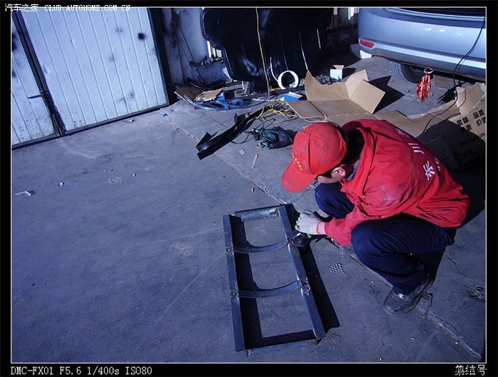

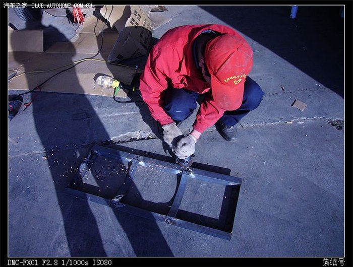

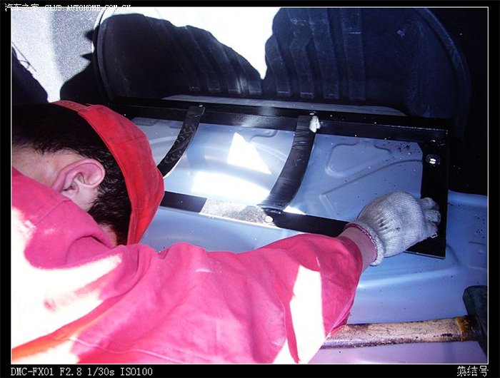

打磨中的气瓶支架
支架喷漆中
固定气瓶支架

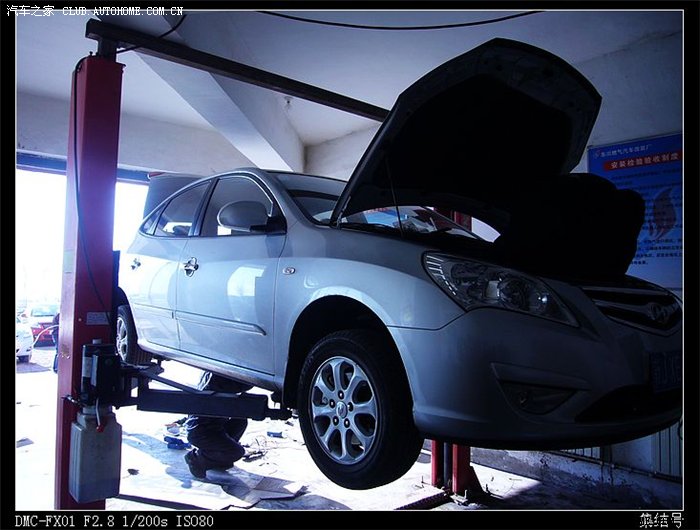

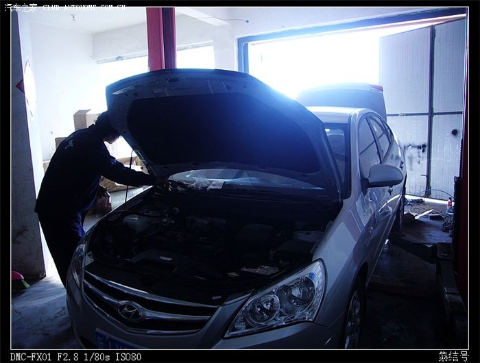

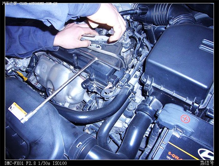

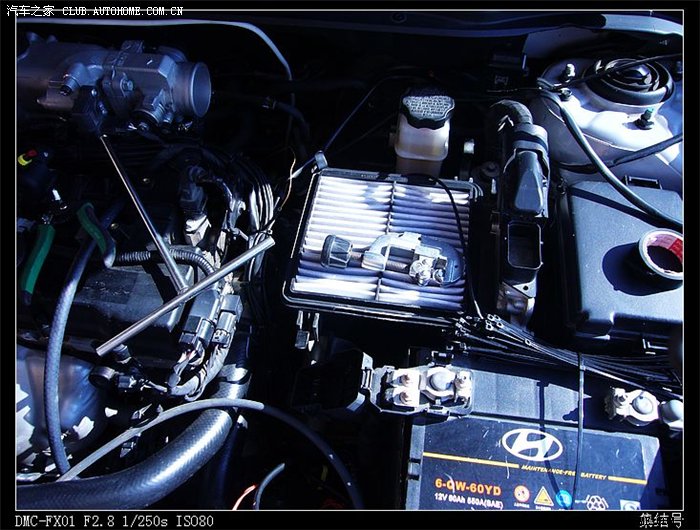

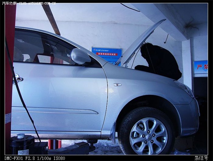

拆卸中的机舱
剪线中,心疼呀!

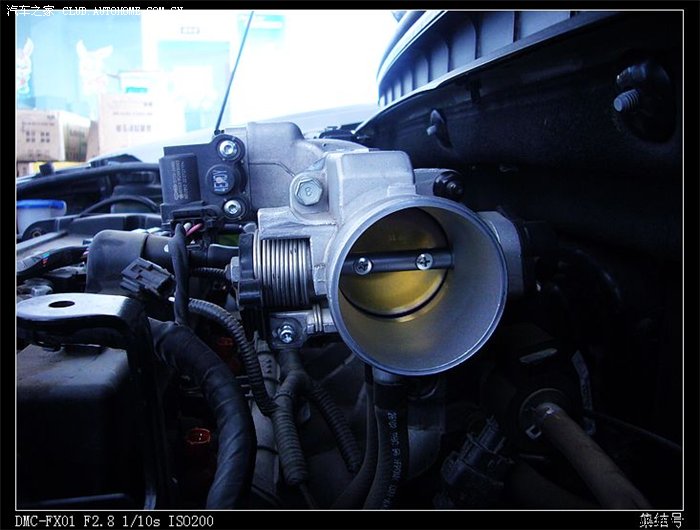

卸进气管

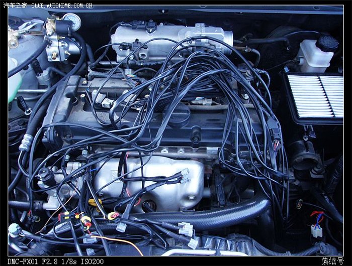

凌乱的机舱

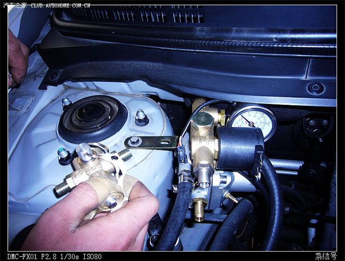

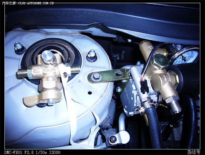

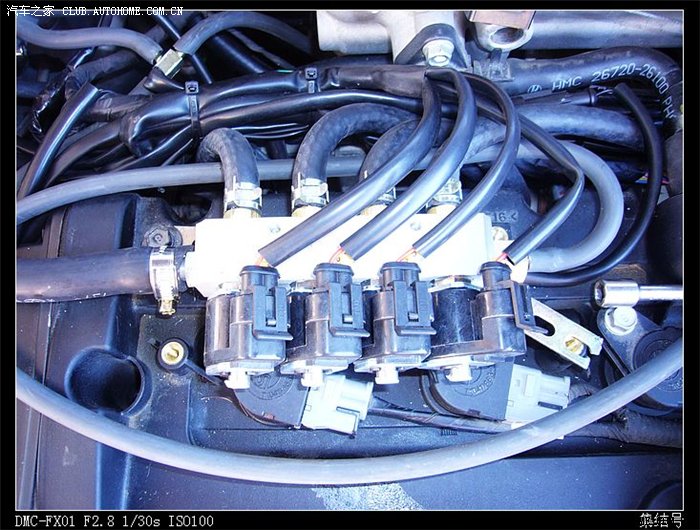

减压阀和气表固定好了
气嘴在安装中

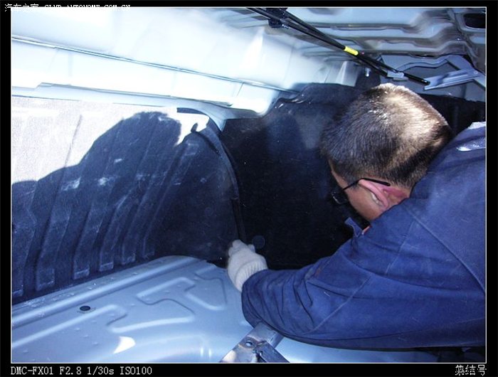

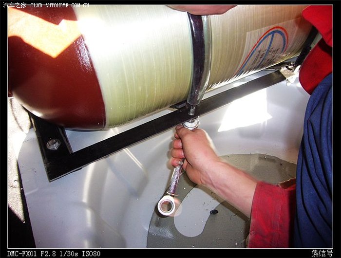

准备上气瓶
进去了,爽呀!师傅们累坏了。
安装和固定好的天海气瓶

乱乱的机舱

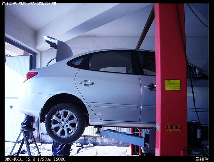

升空的悦悦

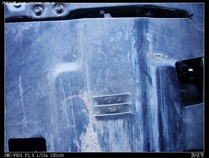

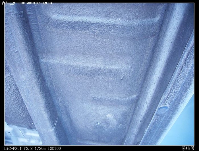

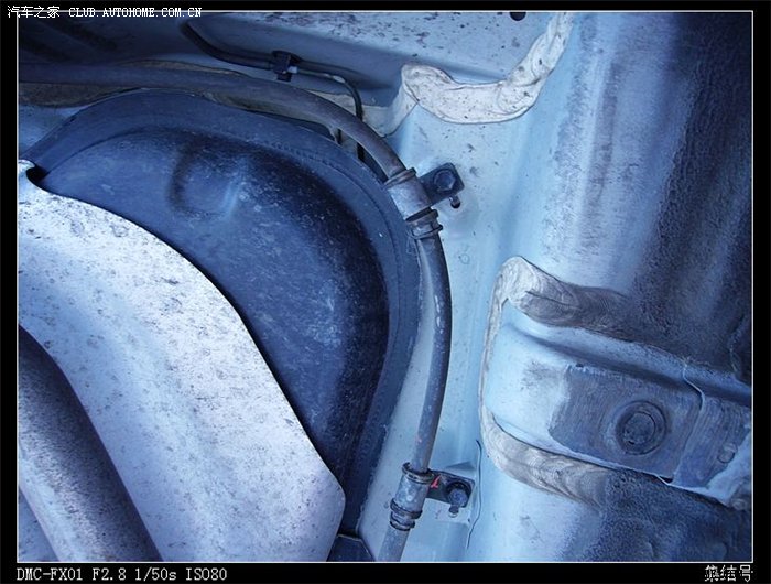

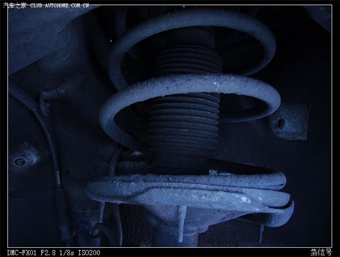

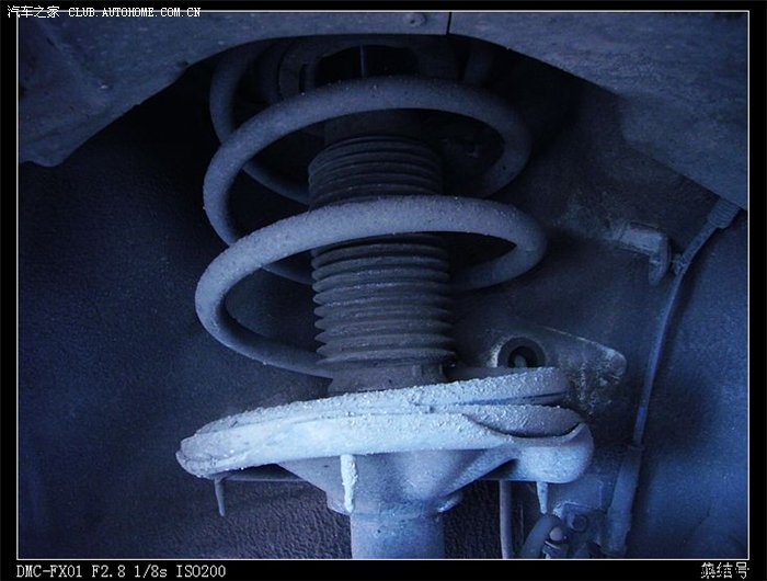

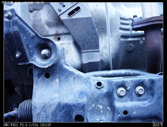

底盘好脏,来几张底部的PP

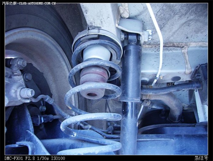

NND有点生锈

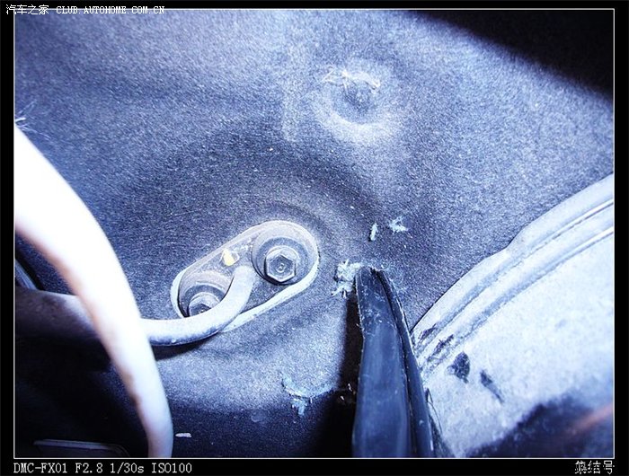

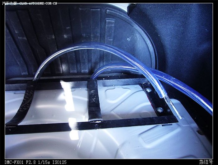

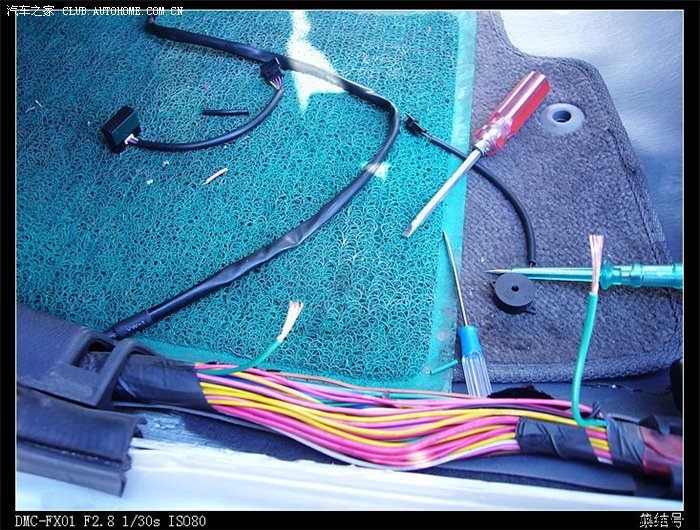

固定好的白色管线。是从后备箱到前机舱的气线
气管线穿上来了

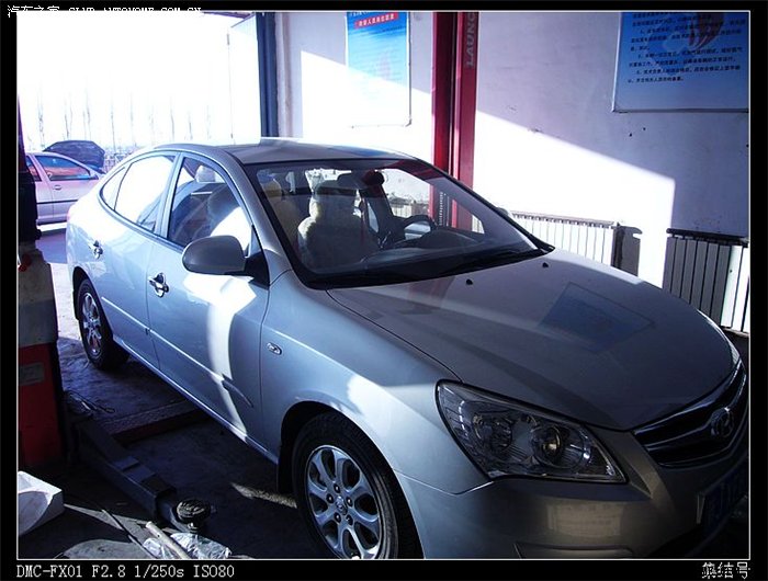

呵呵呵!一辆已经改过气的悦悦来检测,自动豪华版,是位女同胞,和她打了招呼
不一会,呵呵呵,远处又来一辆悦悦,开车是维吾尔族小伙子,上去和打个招呼,来改气。

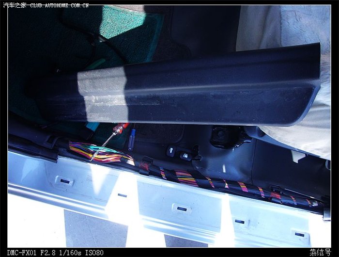

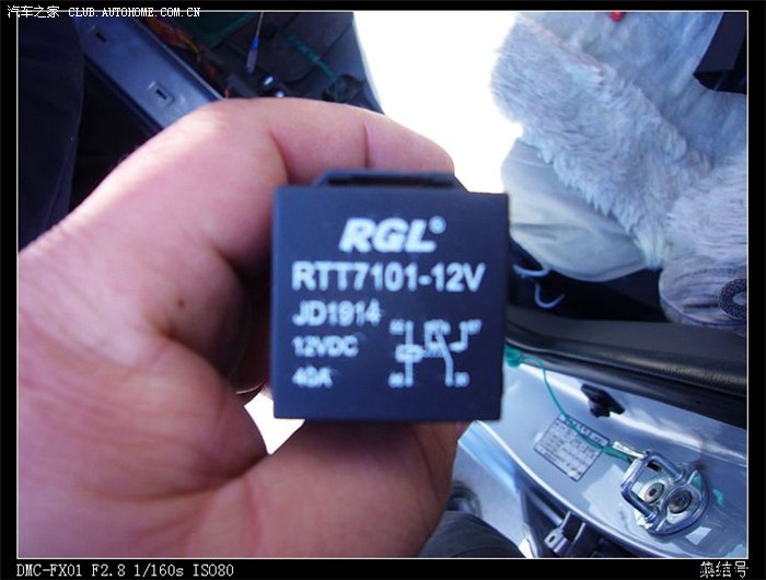

保险盒要从里面接线
在空中辛勤工作的师傅

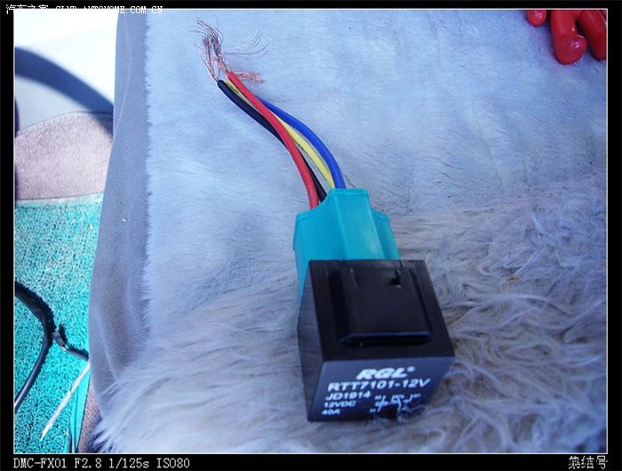

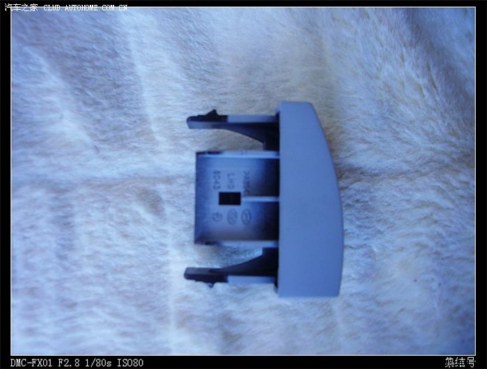

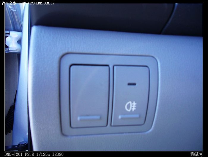

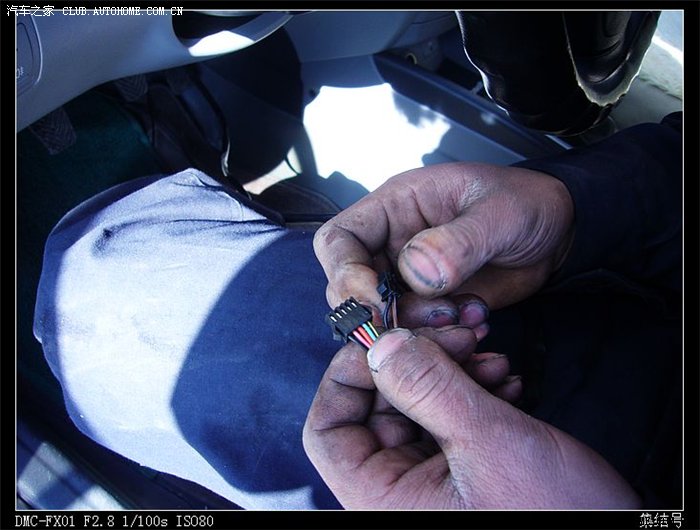

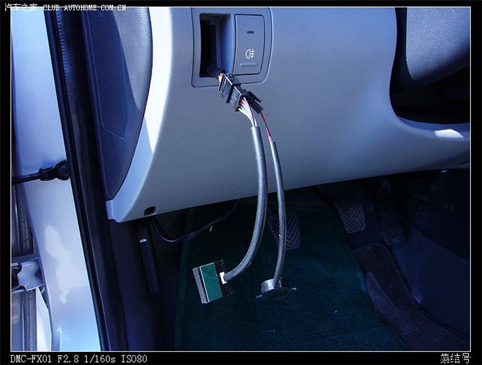

油气转换开关
师傅在接线中,手脚麻利。确是一头雾水。

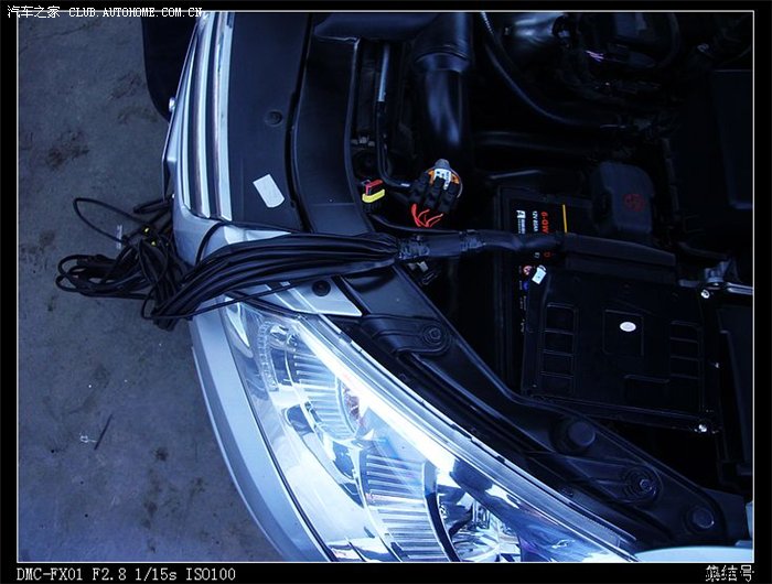

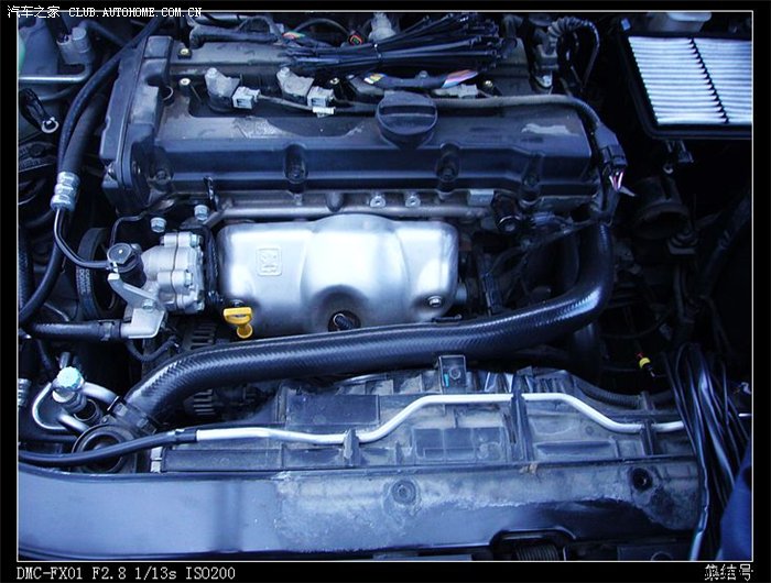

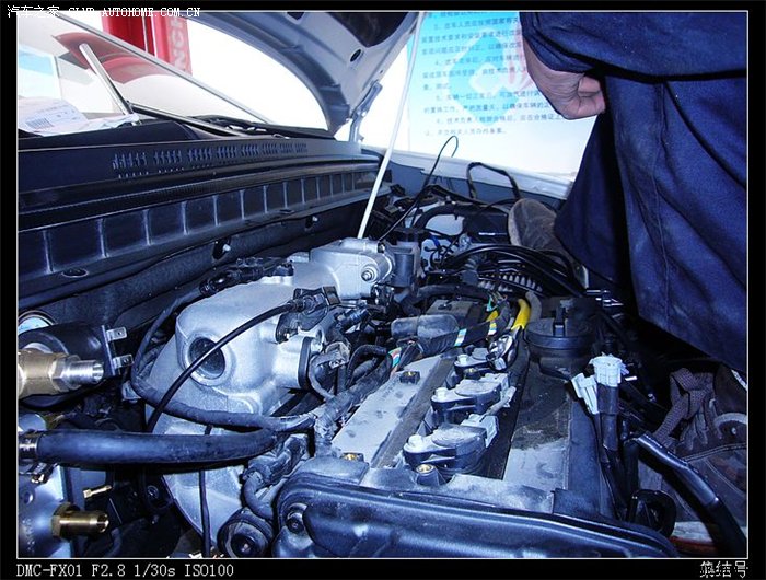

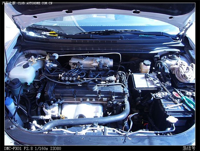

机舱全部完工 呵呵呵

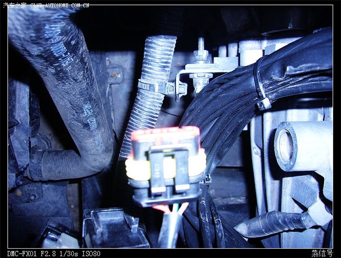

油气转换开关线,从机舱钻孔穿到离合器的上面的地方
前来改气的悦悦
接油泵的线路
捆绑好的线路

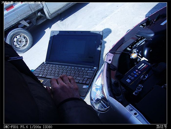

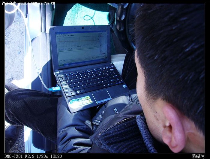

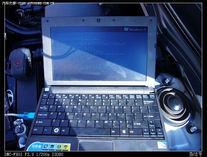

加气后,技师在用电脑检测及调式,外调调、内调调,忙呀!
一切正常!师傅交代油气的正确使用方法之后,说“可以回家了,过几天我们通知你来检测

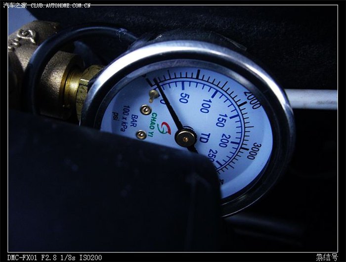

回家时的气压及加气口
改装后的机舱,还行吧!

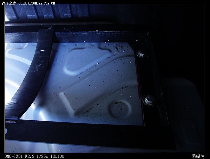

掀起后盖就可以看见的气瓶
看不见了吧!
再来1
