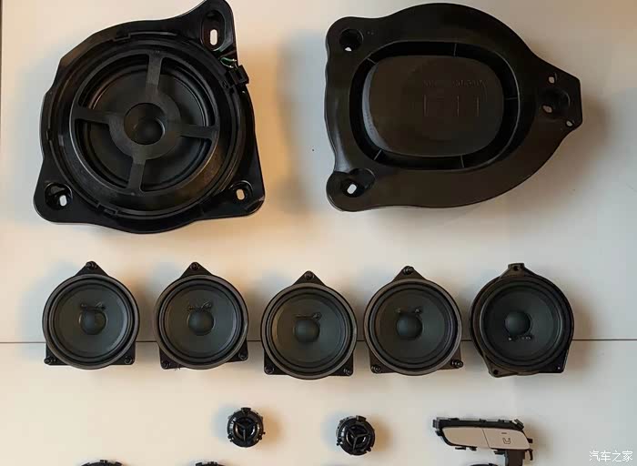

原车最低配喇叭位置奔驰低配的喇叭数量一值挺迷惑人的。最新款配置表写的是7喇叭,位置分别为:前门车门高音2个,前门车门中音2个,后门车门中音2个,副驾超低音1个,主驾超低音只有一个壳子,没有喇叭。好痛!
上图中左边最大的就是副驾的低音,右边空壳子是主驾的,中间五个喇叭是中音,其中四个一样的是在四门,最后一个略微大一些的是在中置。最下面是两个前门A柱附近的小高音。
原车7喇叭尺寸及材质
车门中音尺寸为4.5寸,材质普通纸盆,纸盆的特点是容易推动,至于效果楼主不想说。车门高音尺寸为1.5寸,材质是丝膜,高音清脆性还是差一些。副驾低音喇叭是8寸,虽然简配了主驾,但是其他尺寸没有像某品牌一样变为6.5寸。至于效果,我反正基本听不到低音。

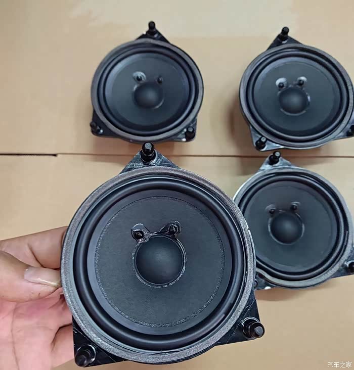

这是四门中音的细节,可以看住使用的是普通的纸盆,纸盆上貌似有一定的复合工艺。防尘帽是普通的塑料,然后线路也是固定在音盆上,这无疑会改变纸盆的振动特点。
这是原车中置中音背面,使用了一个BENNIC的分频电容,这个电容主要是阻止低频的信号进入中音,从电容的大小可以看出,原车中音的频率响应基本要到500hz以上了,所以原车喇叭听听人声貌似还可以,但是中低
这是原车高音喇叭,没啥可说的,普通的丝膜高音。

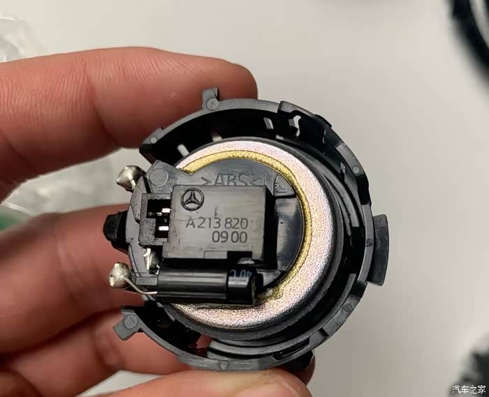

原车高音背面,也可以看出并联了一个非常小的高音喇叭,这要是防止中频的信号进入高音。至于效果吗,清脆悦耳就不要妄想了。

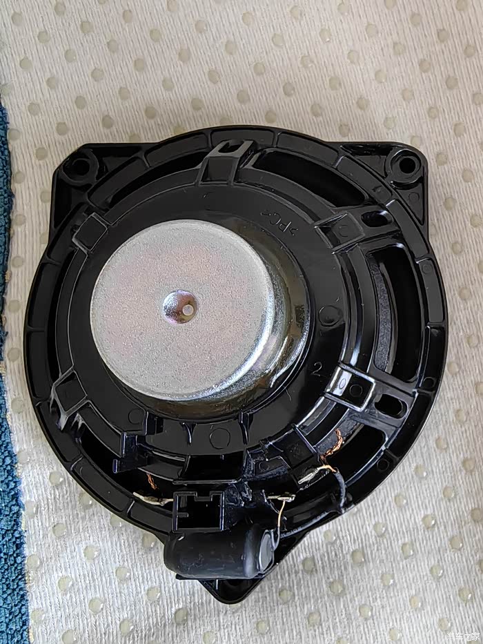

原车喇叭背面,从这里可以看的非常明显,四门中音和低音都不是铷磁的,二是普通的铁氧体磁铁。中置中音磁铁貌似是铷磁的,但是实在太小。基于这些信息,就知道原车喇叭耐受不了太大的功率。

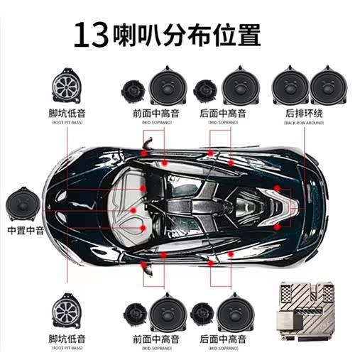

奔驰小柏林配置了13个扬声器,位置分别是中置中音1个,前门二高二中音,后门二高二中音,主副驾脚底两个超低音,D柱位置两个环绕中音。从名字就可以看出,柏林之声较原车标准系统,其实更多的是“环绕”,这体现在两个方面,一方面是增加了环绕喇叭(后门高音,后置物板环绕喇叭),另一方面是单独增加了小柏林功放,这个功放一共中置1路,四门4路,脚底2路,环绕2路9路输出。功率说是590瓦,实际上应该不是额定功率,估计是最大功率。后面比较小柏林喇叭和原车喇叭就知道猫腻了。
小柏林系统较原车增加了主驾低音,后门高音及后环绕。功放的功率其实并没增加,只不过增加了输出的路数。这里着重比较中音的差别。

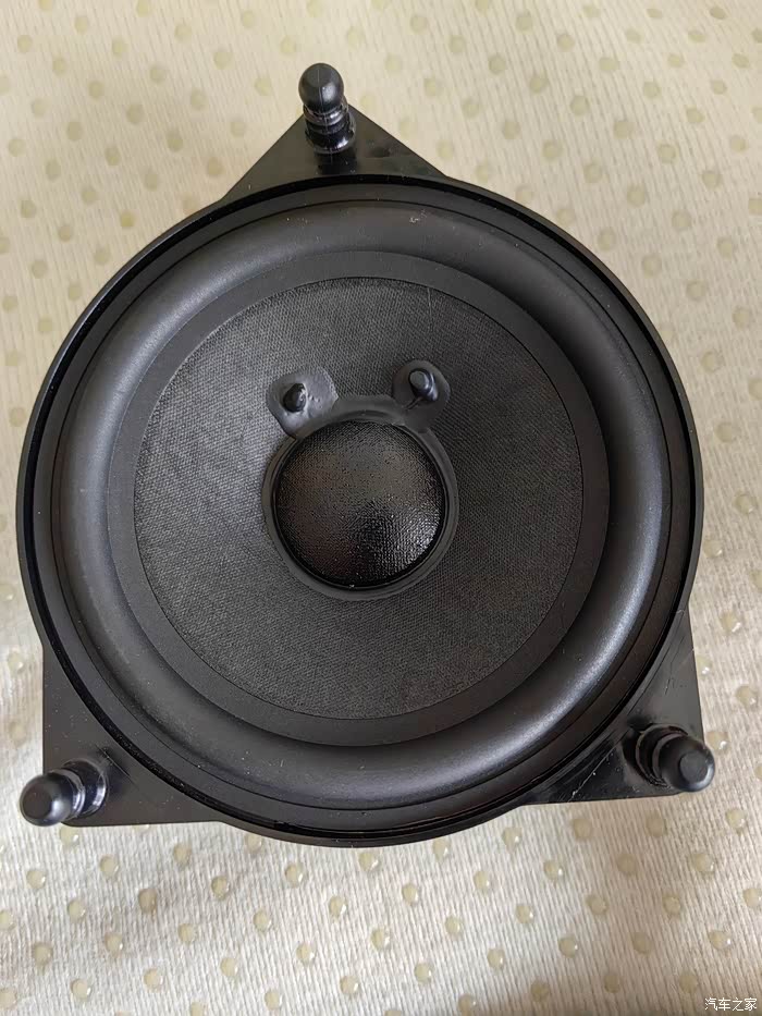

这是车门的小柏林喇叭,虽然也是纸盆,但是可以看出与四门标准系统的中音不一样的。工艺有明显的提高,音盆和防尘帽都有涂层。
这是小柏林喇叭的背面,可以看出比原车标准系统的两个方面的提升,一个是磁铁换成了跟中置一样的小铷磁,另外分频电容的工艺更好。

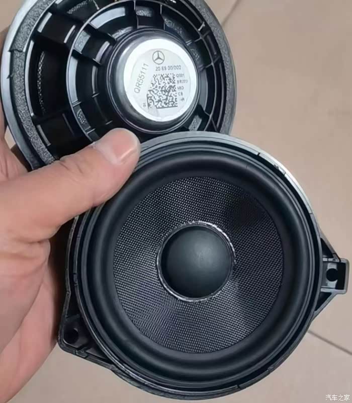

这是E级大柏林喇叭,从材质上已经不属于纸盆而是编辑盆,另外磁铁也是更大的铷磁。此外喇叭的设计已经看不到音盆上的接线,而是采用了更好的背面进线的方式。可以说,大柏林是全面的提升。

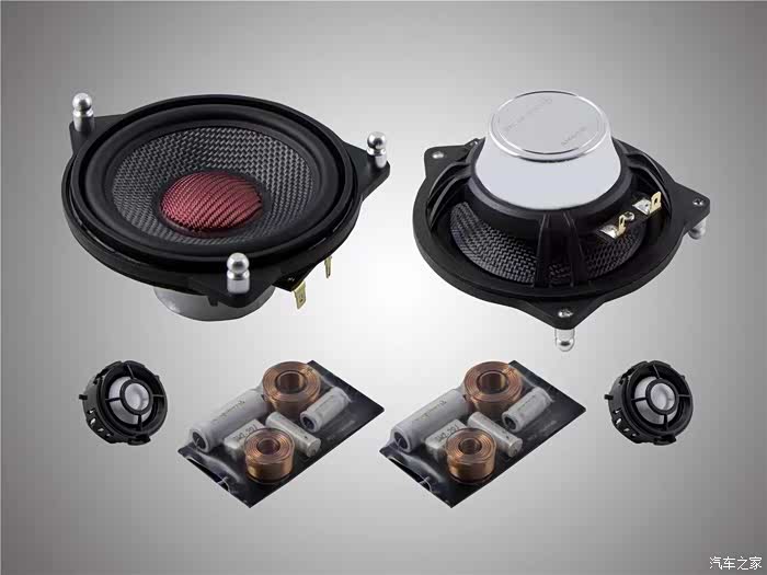

针对原车低配:简单的无损更换喇叭,是最简单也是提升比较大的方案。奔驰的的主机是有中置输出的,而且中置兼顾音响和电话两种功能。所以奔驰的中置喇叭是比较特别的,他有两个输入信号,所以想折腾中置的,一定得选好,推荐带高音的同轴喇叭,因为奔驰前面不好装套装的一高一中。简单增加前门的高音喇叭是有效果的,但是只增加高音也要拆门,为什么不把那个中音也一起换了呢。老老实实,扎扎实实的把前门高音和中音做好,就四个喇叭,足够了!国际一线品牌费用约在3500左右。这样弄,3500块绝对不止是听个响。再想折腾,那就是标准专车专用三分频,前门二高,二中,二超低音。一线品牌三分频价格大约7000左右。音质绝对比小柏林效果好!音质绝对比小柏林效果好!音质绝对比小柏林效果好(现在奔驰专业专用的音响太多了,甚至一些低端极低价格的都出来了,只想告诫车友:一分钱一分货,哪些200多一个喇叭的,你确定能比原车喇叭好吗?切记,贪小便宜吃大亏)。如果追求后排效果,那么后门可以增加一高一中同轴喇叭,因为后门没有高音位置,因此只能装那种高音和中音在一起的。一般非发烧友,到此为止,能满足90%的耳朵了。当然奔驰这个层次的车友,不乏对生活品质追求比较高的。对于这一层次,能做的就是把环绕做好,追求各个位置都有比较好的听音感受。

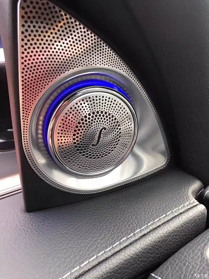

正常一对真的柏林高音喇叭(单高音喇叭)的价格大约在1500左右,那个所谓的旋转高音里的“迈巴赫”高音喇叭,不用想就知道真假了。所以想加旋转高音的,一定要把里面的高音去掉,一定要把里面的高音去掉,一定要把里面的高音去掉。对于原厂小柏林,买个素质好的旋转高音喇叭罩子(市面上有不带高音喇叭的),把小柏林高音放进去即可。对于原车5喇叭的车友,用后装品牌高音+旋转高音喇叭罩子,能够做到既有音质又有视觉。后期我会出一个专门介绍旋转高音的经验贴。
