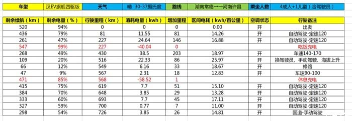

顶配旗舰汉ev,Nedc续航550公里版本~~~
车上4个大人,30公斤物品。
高速上大多数情况是120以及以上的速度跑
120的速度,电耗大约16kw能耗,计算续航为481公里。车主反映实测跑450公里时没问题的。
90-100的速度,能耗大福下降为12.83,计算续航为599公里
车主还跑了140~170的速度,可参考电耗。
充电尽量找120kw以上的充电桩。汉0~85%之间的充电速度是近100kw,85%以上41kw。
充电很快,跑高速也爽。
大伙们,只要不是节假日充电排队,高速放心跑啊
另外,续航实在,那么买旗舰版本就挺好啊~~~~
