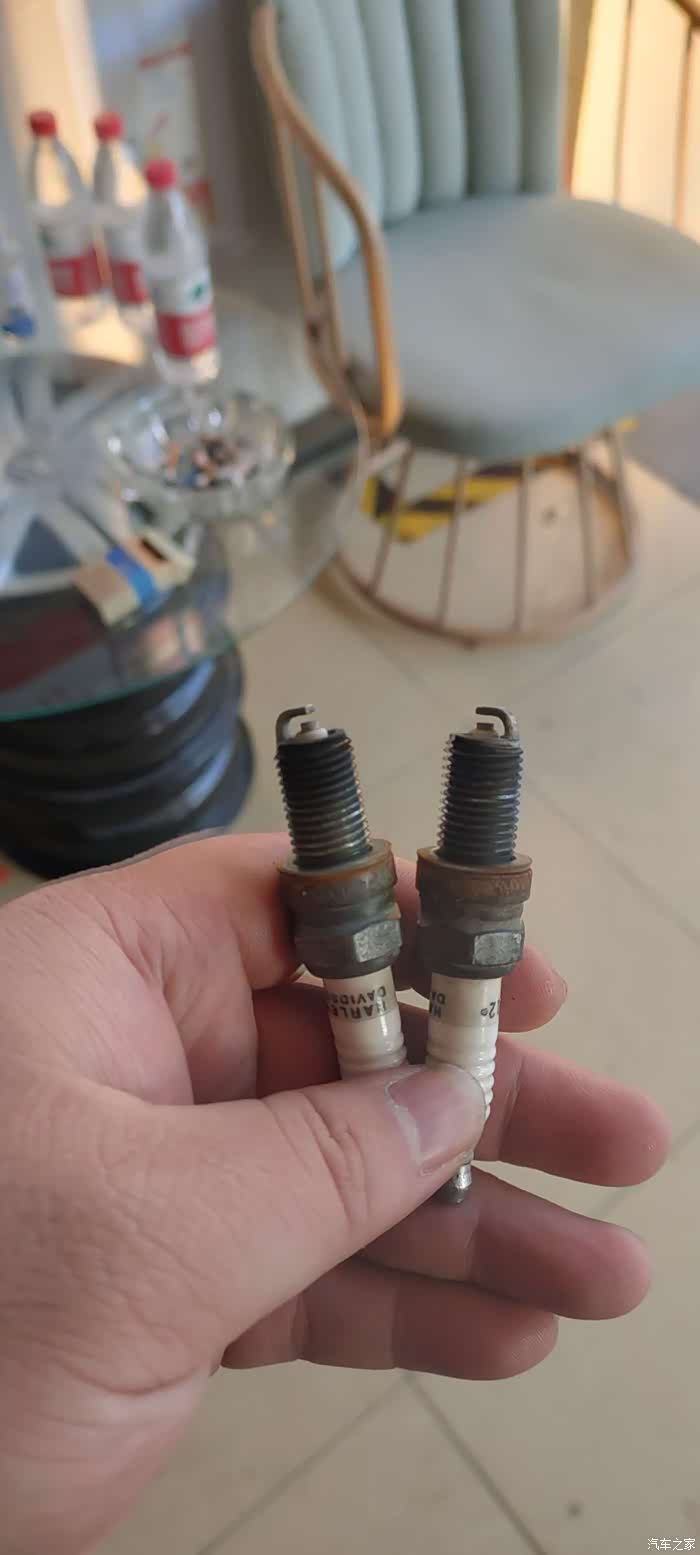

由于火花塞长时间***在外,所以有些生锈,也正是因为这些锈才准备换掉这对火花塞,估计原厂的那个火花塞的电极特别的粗,也算是升级一下火花塞。
注意一下火火花塞外部淋了水赶紧擦掉,火花塞还是比较容易生锈的,其他螺丝质量还可以不那么容易生锈。

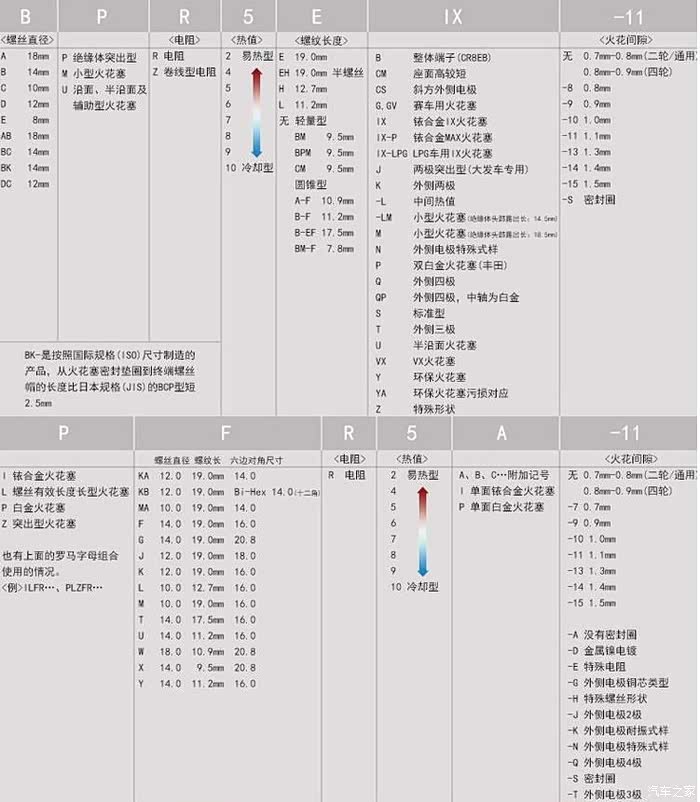

DCPR7E对应的就是螺丝直径12毫米,螺纹长度19毫米,六角对边16毫米,热值7度,火花间隙0.8毫米。其他品牌火花塞只要符合这个规格火花塞就能完美使用。
NGK对应的铱金的型号是DCPR7EIX,搜了一下这个铱金火花塞确实适配凯越科鲁兹1.5,当然也适用于浪迪

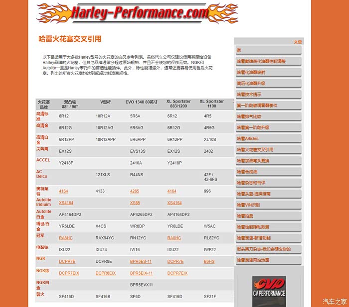

然后又在国外网站搜索了一下DCPR7EIX,搜出来的这张表各种火花塞品牌对应哈雷的型号,冠军的对应是RA8HC NGK铜芯和铱金的都对应的上,电装IXU22,NGK和电装愿意买那个就买那个吧都比较容易买。
表头“V形杆”是V-Rod 威路德,网页自动翻译翻译成V型杆了。
原厂拆下来果然是这种铜芯的,用的是16号火花塞套筒。

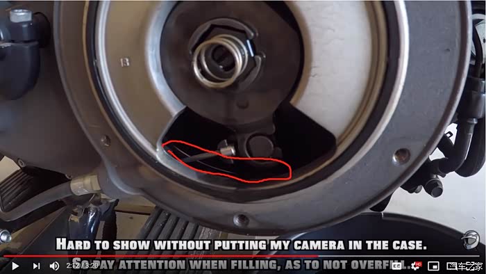

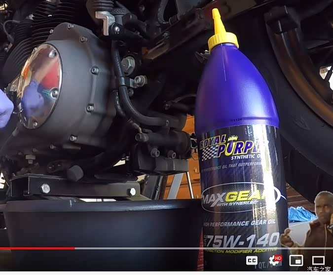

这是国外小哥自己换油的视频,用的紫皇冠75w-140
这不知道国内有没有,这辆车好像不是运动者了应该是戴娜了吧,记不清了。
这是运动者883,1200发动机的齿轮油加注量。
拆下边盖可以看到里面那条银线。

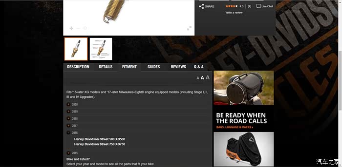

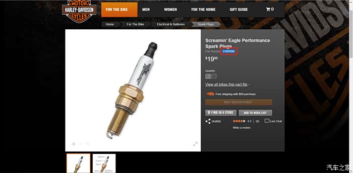

先某宝一下哈雷呼啸鹰火花塞都点进去看,发现呼啸鹰的火花塞一共就俩型号31600106和31600085。 750和17年后滑翔用31600085,17后的滑翔应该更换了114发动机,也就是114发动机和750发动机的火花塞通用。
查这个31600085火花塞适配车型 确实是同时适配114和750发动机。

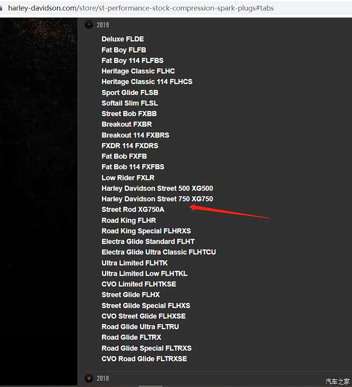

2015年和2016年都一样只有750车型。
2017年的车型开始多了,应该就是开始更新发动机了吧。

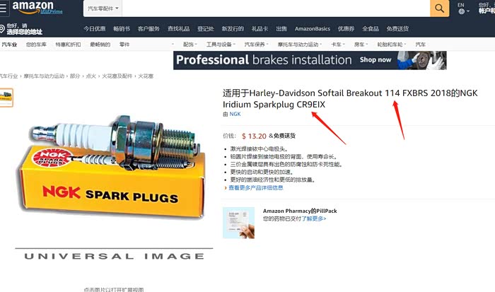

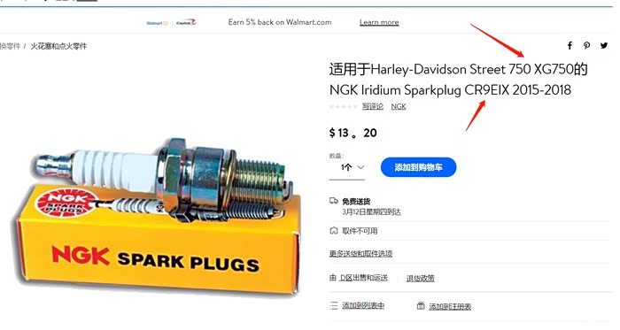

最后去亚马逊验证一下750 适配NGK CR9EIX
随便选了个哈雷114立方发动机的哈雷突破者114立方,同样这个NGK CR9EIX也适用于这个114立方发动机 (说的这么啰嗦是为了让其他人能百度到这个帖子)
按照 CR9EIX 对着上面的表就能查到火花塞大小规格了,规格一样就都可以用。
