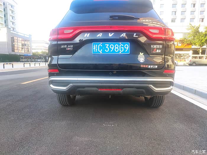

先来和我一起看看我昨天刚洗外观的车,在带你们看看隐藏的小技巧。
昨天刚洗,现在在阴的地方看都亮晶晶的。

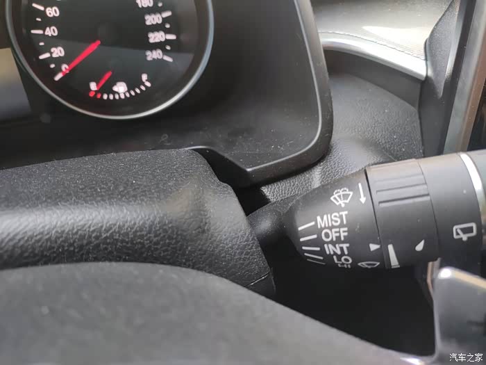

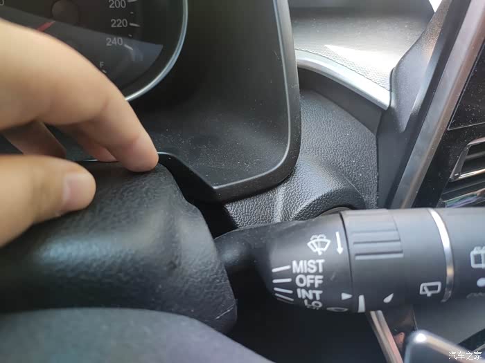

来和我一起看看小技巧吧
来和我一起看看小技巧吧

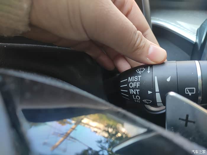

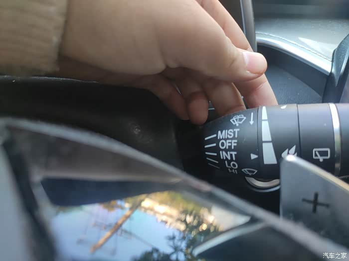

在这个调节雨刮的地方有个小雨滴
这样看的更清楚了,一个小雨滴的标志
现在就是三个小雨滴,这个是个旋钮能调节雨刮水的大小,我估计当时我就是调节到最小去了,而且加上我就按了一下没出水我就以为是出水口堵了,其实在最后面这个都是正常的。
但是这个东西不止是控制雨刮水的大小的用处,还可以控制雨刮一档的速度,总共有三个档位,我最开始开的是一档速度就很慢,然后三档速度就和往下搬二档速度一样了,正常我开车小雨我都是喜欢直接一档,二档太快了晃得我眼睛花花的,但是我开了半年都不知道还有这个用处,我不知道是不是每个车都有,但是突然知道这个功能真的感觉好稀奇啊。

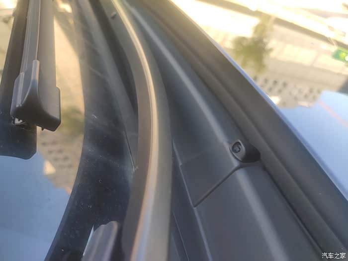

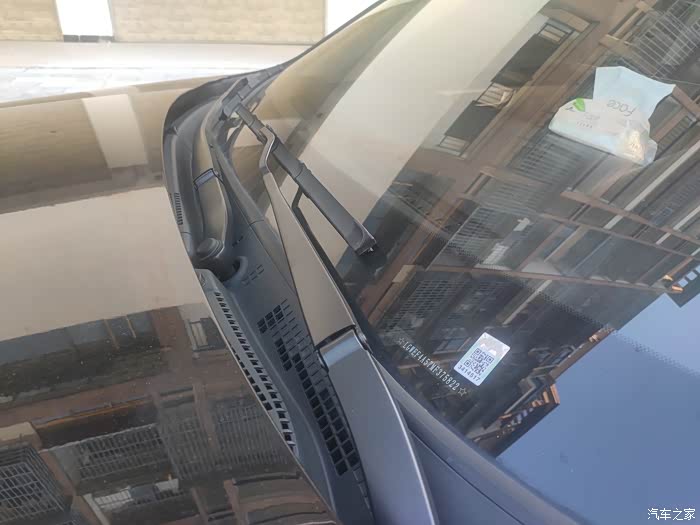

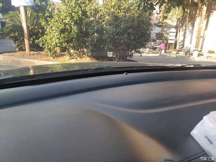

看看雨刮这个雨刮你们是多久一换,有些人说两年一换都没问题,但是我们这边雨季多,我感觉现在有时候刮的就不是很干净了,大雨反而很干净,倒是小雨刮的就不那么如意了,总是挂的一道道印子
这是滋水口。
