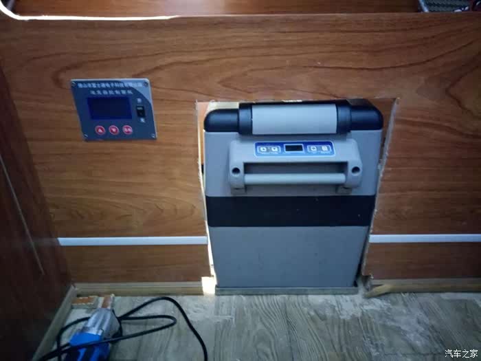

由于我配的冰箱是零下18度的上掀式可调温冰箱(车家两用)。所以为了节省车上的每一寸土地。我的下铺在出厂的时候就要求厂家将下铺的净空间提高到52CM。这样我的冰箱高度是46厘米。加上托盘导轨一共47CM高。放下铺就没问题了。确定好位置后,先将下铺开洞。然后抽拉轨道定位,调试。最后安装冰箱。我的冰箱是装在轨道上的托盘上,这样可以随时将冰箱拿到家中使用。而且调整了托盘的高度,冰箱拉出后,不会拖到地面。买的轨道是带阻力,不带锁的重型抽拉轨道。看图吧。最后一样的上封边条。
