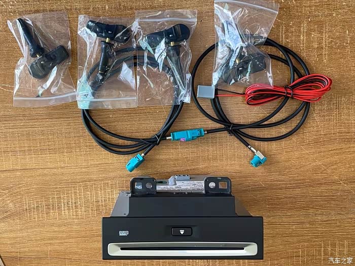

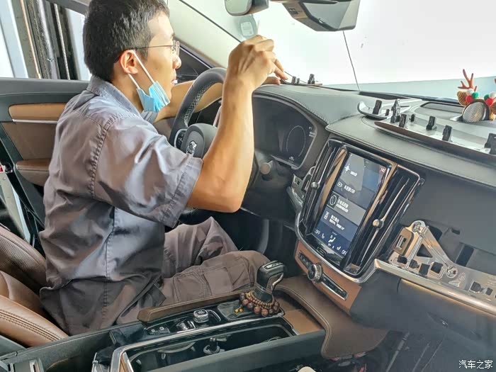

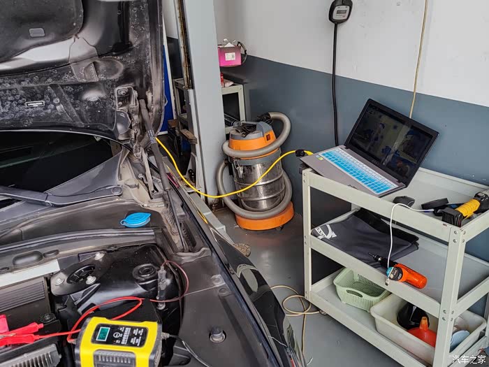

但是通过我浏览各大论坛,短视频平台查阅相关技术资料,得知S90加装原厂CD是可行的!说干就干!于是就斥巨资购买了原厂CD机,线束,CD支架等硬件配置,安装的过程还是比较复杂的,专业的事情就交给专业的人士!沃尔沃高级技师出身的仲磊哥维修技术相当厉害,一个小时左右就将其安装到位。硬件安装完毕,还需要软件的支持,于是特意找到周总给予远程技术支持将软件安装到位!加装的过程非常的顺利。

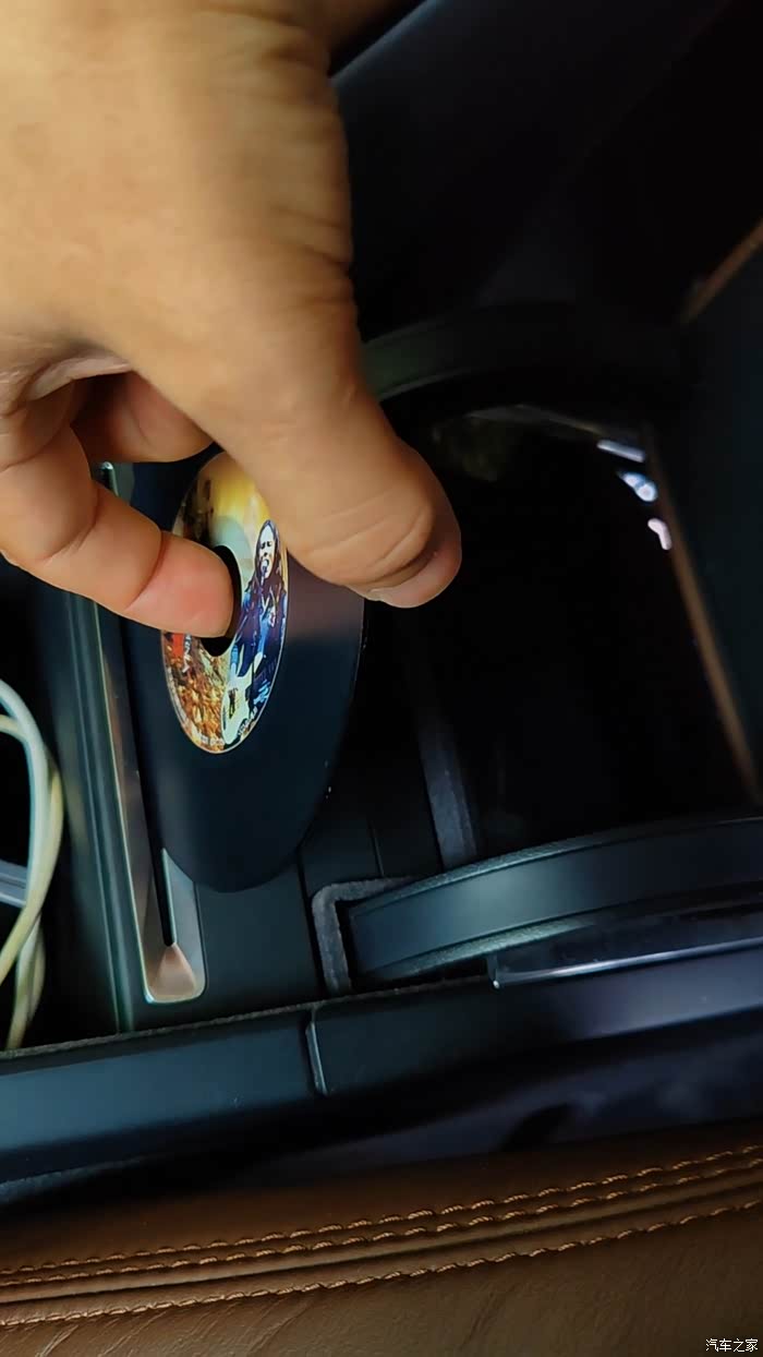

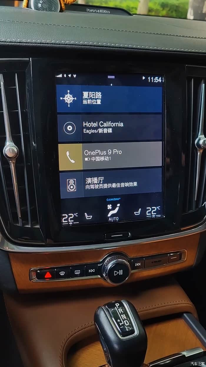

我迫不及待的拿出早已准备好的CD进行测试,不得不说用CD听歌非常具有仪式感,将CD放入后大概等了3秒左右的时间,美妙的音乐通过殿堂级宝华韦健音响传递而来,相比之前的听音方式,CD所播放出的音乐更佳,空灵,通透,纯净,润!效果明显提升一个档次,顿时充满欣喜,这才是沃尔沃这套宝华韦健音响的真正实力!

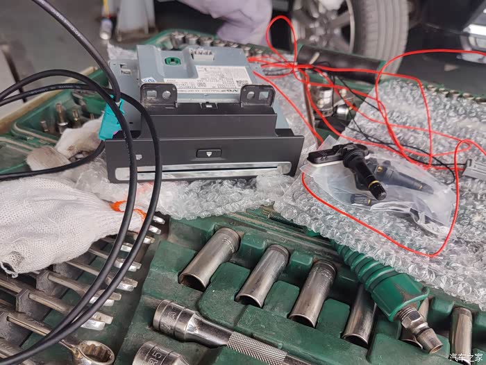

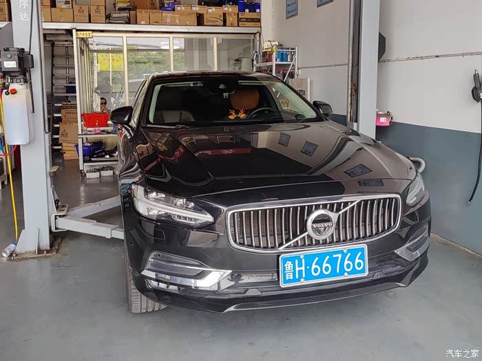

加装所需要的硬件设备和线束
开始准备安装
整理好线束设备

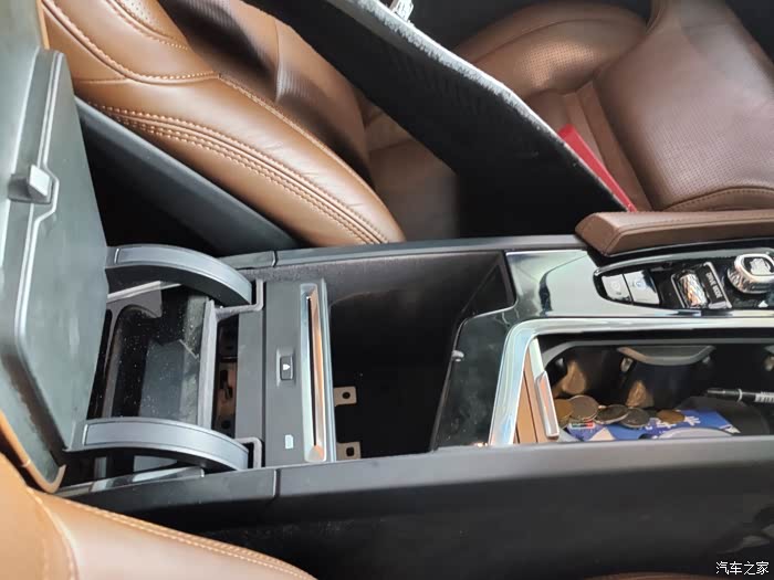

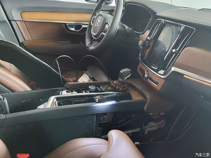

查看安装孔位

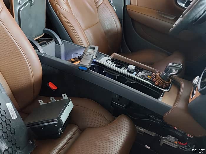

拆开侧面挡板

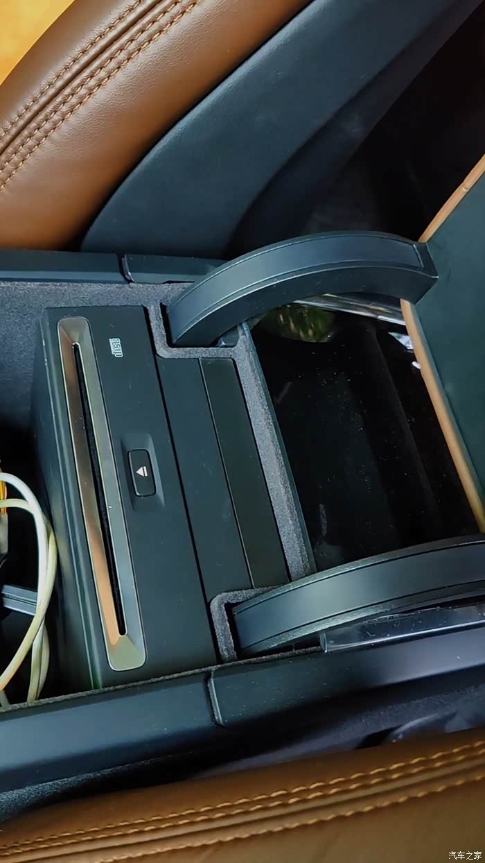

原厂预留安装位,CD机放进去严丝合缝看起来非常舒服

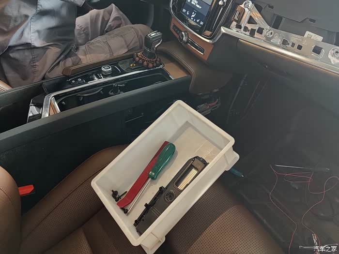

安装准备的工具
济宁仲磊师傅技术精湛安装非常的严谨仔细

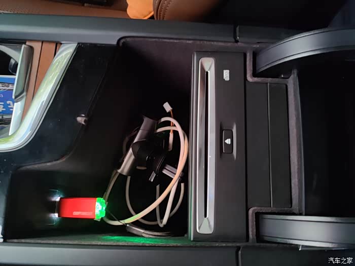

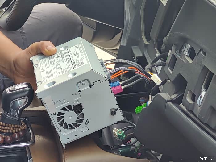

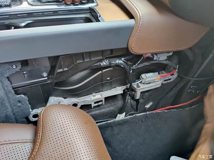

取下主机将音频线插入后方绿色插口
走线,红线接5号保险丝,黑线接地线固定在螺丝上即可

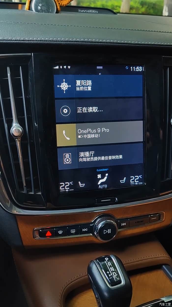

最后的关键步骤安装CD程序

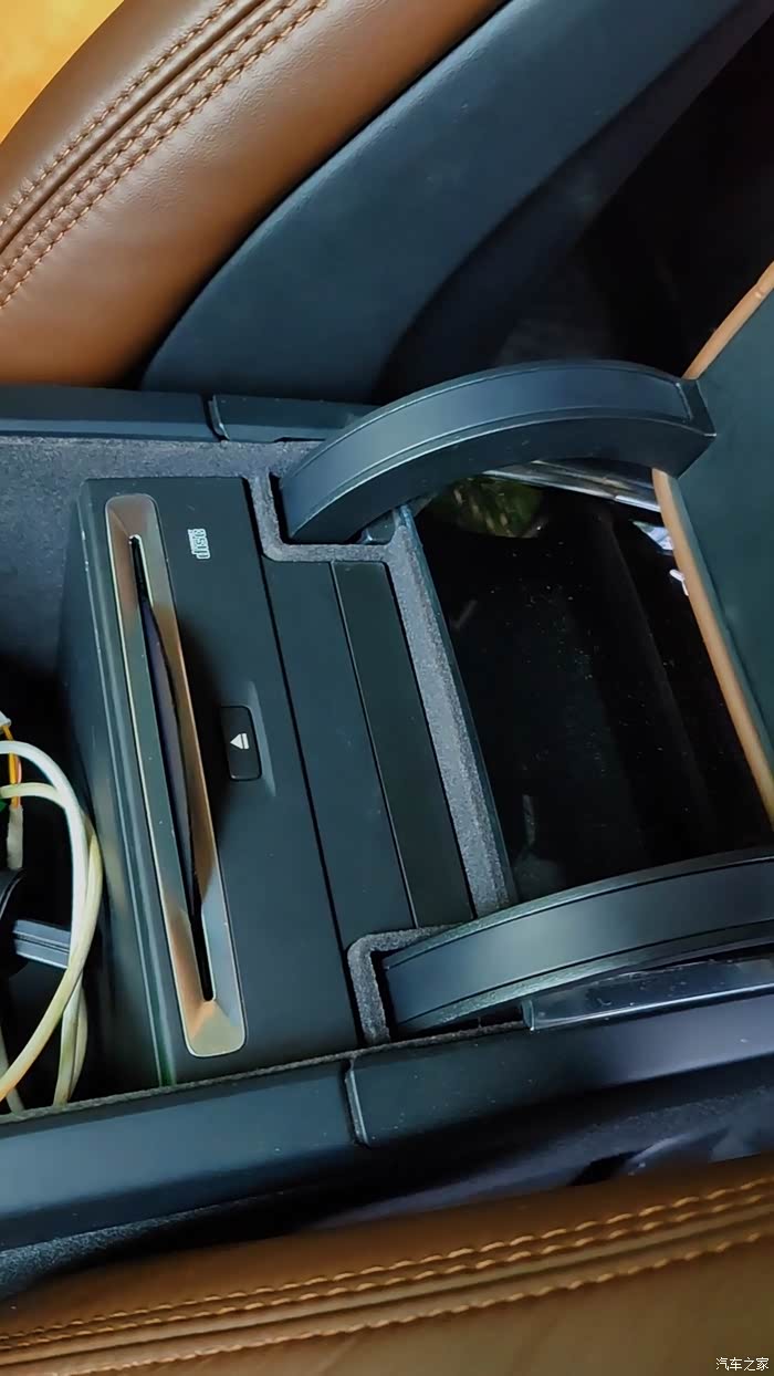

大功告成,安装好的样子严丝合缝非常完美

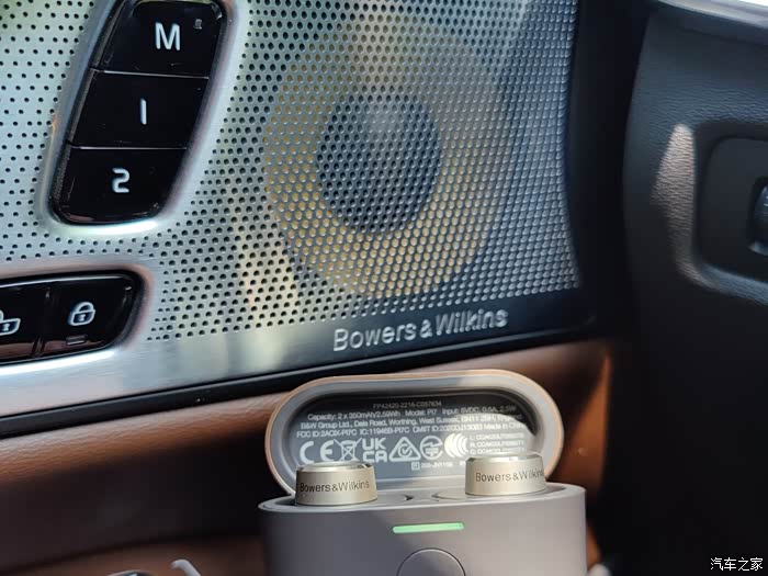

宝华中置鹦鹉螺高音戴上鹿角头箍后非常可爱
宝华耳机与宝华音响的合影
