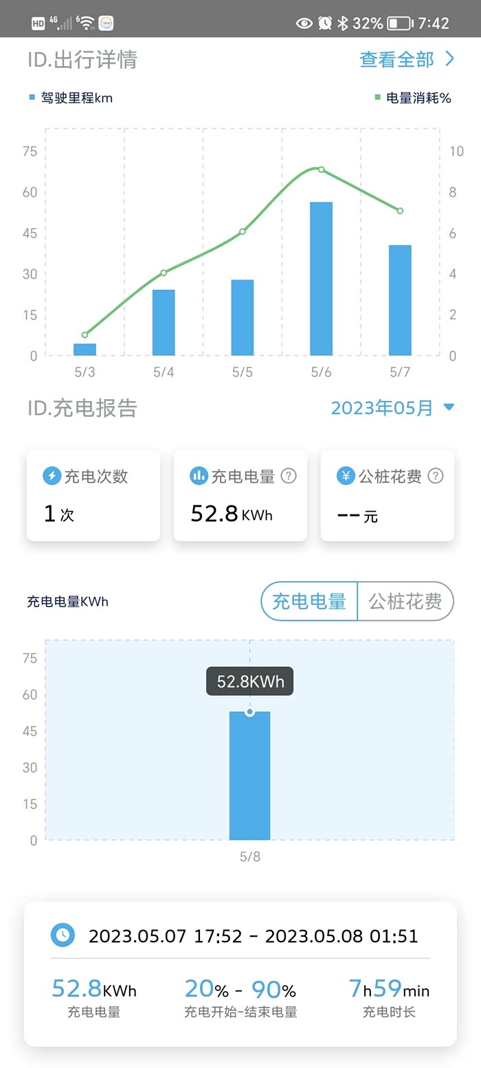

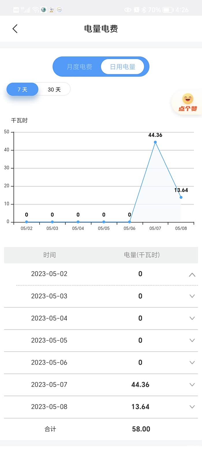

充电从20%开始,到90%结束,充电桩到电表跟离约20米,6平方的线,电表用电刚好58度。

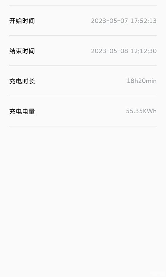

充电墙盒显示充电55.35度,线损2.65度,损耗4.6%。
行车详情显示车机充电52.8度,墙盒到车机及交流转直流和散热共损耗2.55度,损耗率接近4.5%。
充电总全程总损耗5.3度,损耗率9%,交流家充有效率91%。
车机充电增加70%,充电52.8度,满电75.5度,与第一次充电量相同,行驶1.27万公里,时间一年,电池未衰减。
