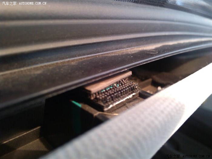

首先告诉不知道这问题的同学这到底是什么问题。。。全开天天窗,从车顶往车顶和顶棚之间夹层看
这玩意左右都有,能看见的就俩,看不见的还有,影响不大。顶棚塌陷就是这玩意上面的双面胶从上面这块黑塑料上掉下来了。买了个双面胶助粘剂,用力往下压顶棚,就是带布料的这部分,把魔术贴上边那块撕下来,上面的胶一点都不粘了,摸上助粘剂,粘到黑塑料上,用力按按,不要扣死魔术贴,等几个小时后把魔术贴扣死,粘的非常紧了。立马感觉头部空间大了很多,以前我座椅调最低,距离车顶一指不到,现在差不多两指了。。。。
