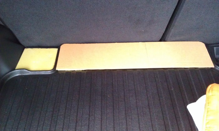

TB有CRV充气床垫,考虑充气也是一个漫长过程,再说难得一用。CRV后备箱有一条5cm的凹槽,填完就平整了。然后是前方高、车尾低。凳子一端是高出的,如果能用被子垫平,可以睡下180的。
照片
这个是填平凹槽后的样子

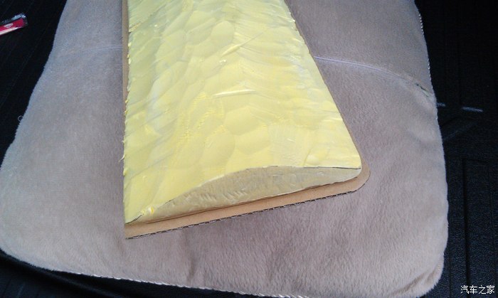

这是那块填充件,xps发泡板+硬板纸,热熔胶黏贴。其实EPS泡沫也行,最好包个布

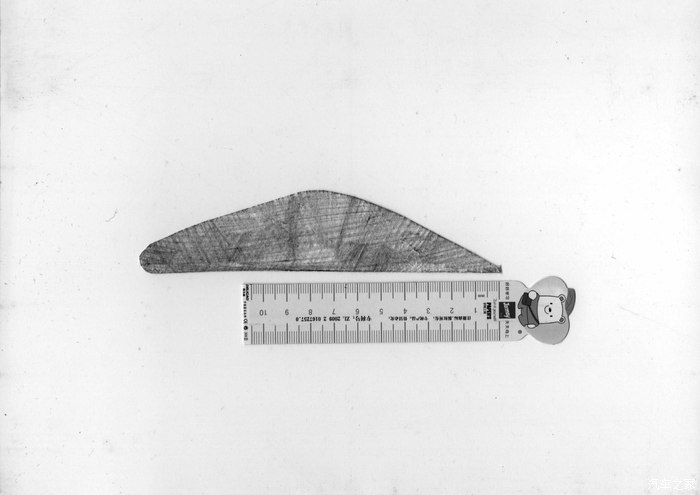

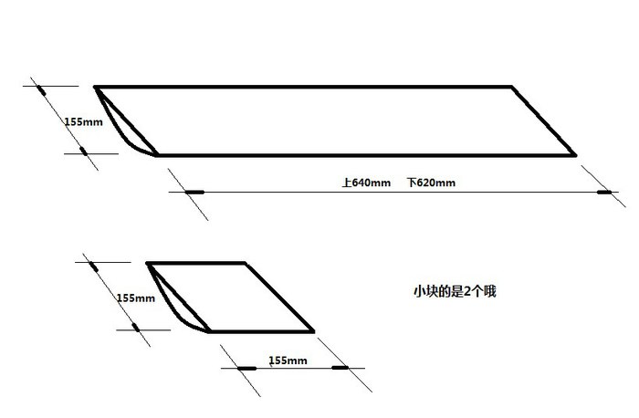

尺寸图
这个是凹槽剖面图扫描版,下面是标尺,A4纸打印基本就对了

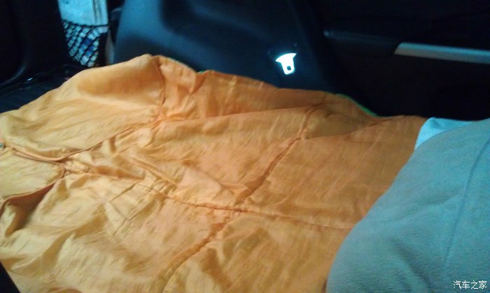

最后一张是放倒一张椅子后的图片,铺了薄薄一层,当然铺的越厚越舒服,估计都不用填那个凹槽了,我这个橙色的薄被收起来其实是一个抱枕,
完;只能参考,那个遮物帘需那下来哦
