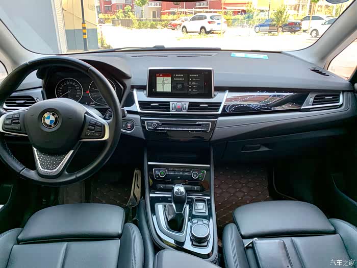

我的车是16款的218i运动套装,全标配无选装素车,到手后目前开了1.6万公里,驾乘感受可圈可点,总体来说非常满意。

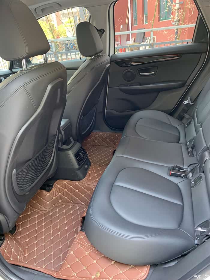

首先是座椅,我的车是合成革材质的座椅,座椅发泡材料柔软又有支撑,买二胖前试驾,一上车就被这个座椅俘虏了,是这个价位我试过的最舒适的座椅,护翼调整到最松也没有夹着难受的感觉。
然后是坐姿,驾驶位座椅虽然没有坐垫抬升角度调节,但原厂设定好的坐姿已经很舒服了,方向盘在前驱车里算是能拉出来很长的了,当然跟宝马的后驱车不能比。驾驶位视野开阔,有种MPV的视野既视感,整体坐姿偏高一点,介于SUV和轿车之间。后排坐垫虽然短,但坐姿高,坐垫软,膝盖可以很自然的弯曲,大腿和坐垫充分贴合,没有被架高的感觉,尤其是后排座椅前后和靠背角度都能调节,绝对是很少有但是很实用的配置。
刹车踏板和油门踏板有高度差,开车右脚累,我的解决方案是给油门装个金属踏板,这样油门刹车高度一致后就很自然了。

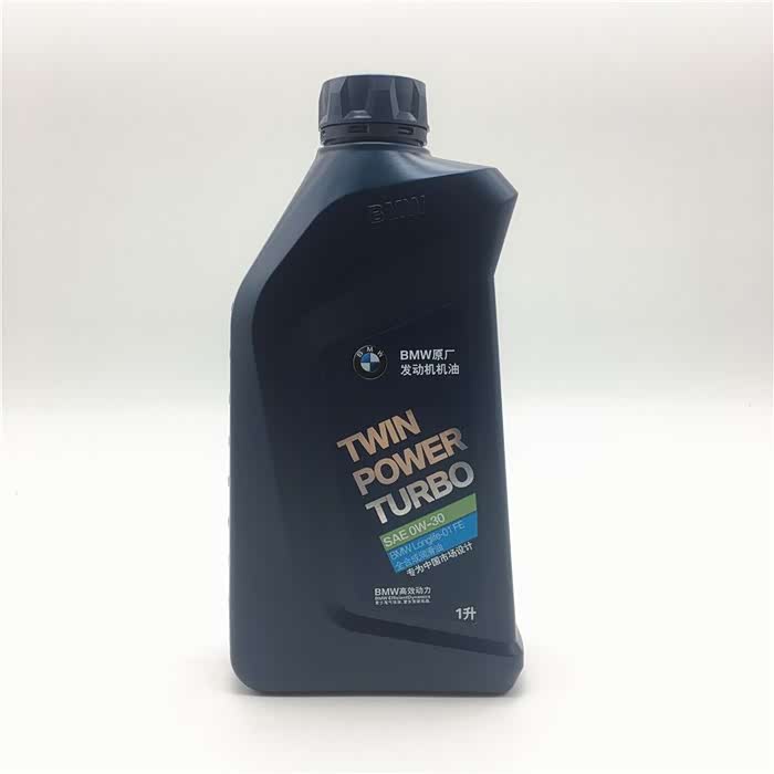

b)4S店保养。我是这种保养方式,并不是不差钱图省事的选择,我也经过多方比较和考量。首先,滤芯和油液更换多去BMW天猫旗舰店找抵扣券,我换空调滤芯就是买了100抵300的券,同理刹车油等也有券。用券保养比在外面买大品牌耗材找修理厂换价格差不多,但是保养更规范,也有利于车子保值率;第二,机油和机滤保养买套餐,我首保用的宝马5W-30机油,从二保开始在4S店买宝马0W-30机油,4次2.8K含机油机滤工时费,宝马0W-30是很好的机油了,润滑效果比5W-30好很多,发动机抖动和噪音都有一点改善,同时省油效果不变,所以机油机滤推荐在4S保养,性价比高;第三,火花塞更换周期,宝马官网对B系列发动机要求火花塞2万公里更换,比之前的N系列发动机短了不少,有些人说是火花塞减配了等等,从我在本地两家4S店求证的结果看,官方解释是在发动机一个做功周期内,B系列发动机会多次放电,充分燃烧汽油,从而减少了火花塞寿命,举例假设火花塞本来能用8万公里,在一个做功周期内放电3次,其寿命就从8万降到2万公里,3个火花塞700多元含工时费也够贵的,我还没决定怎么换,但是外面换一定注意火花塞拧紧的扭矩,随便拧肯定不行;第四是汽油滤,3万公里更换即可,2万公里没必要更换。其他的耗材根据自己情况更换吧,无伤大雅。
