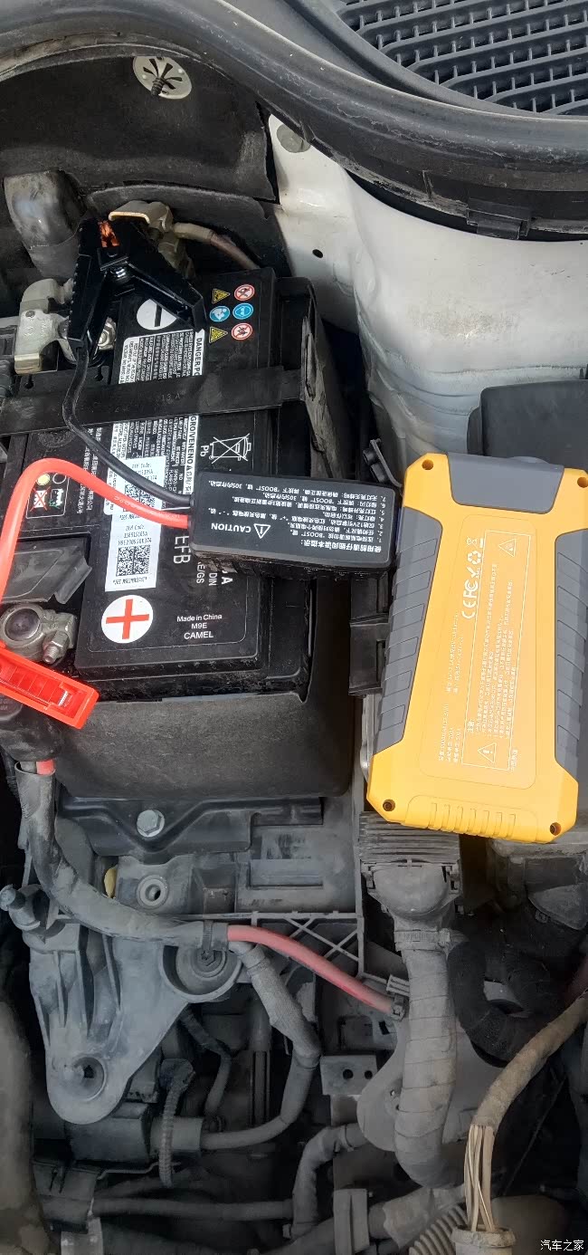

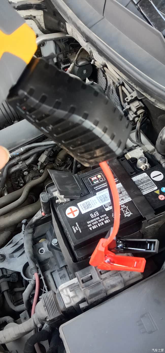

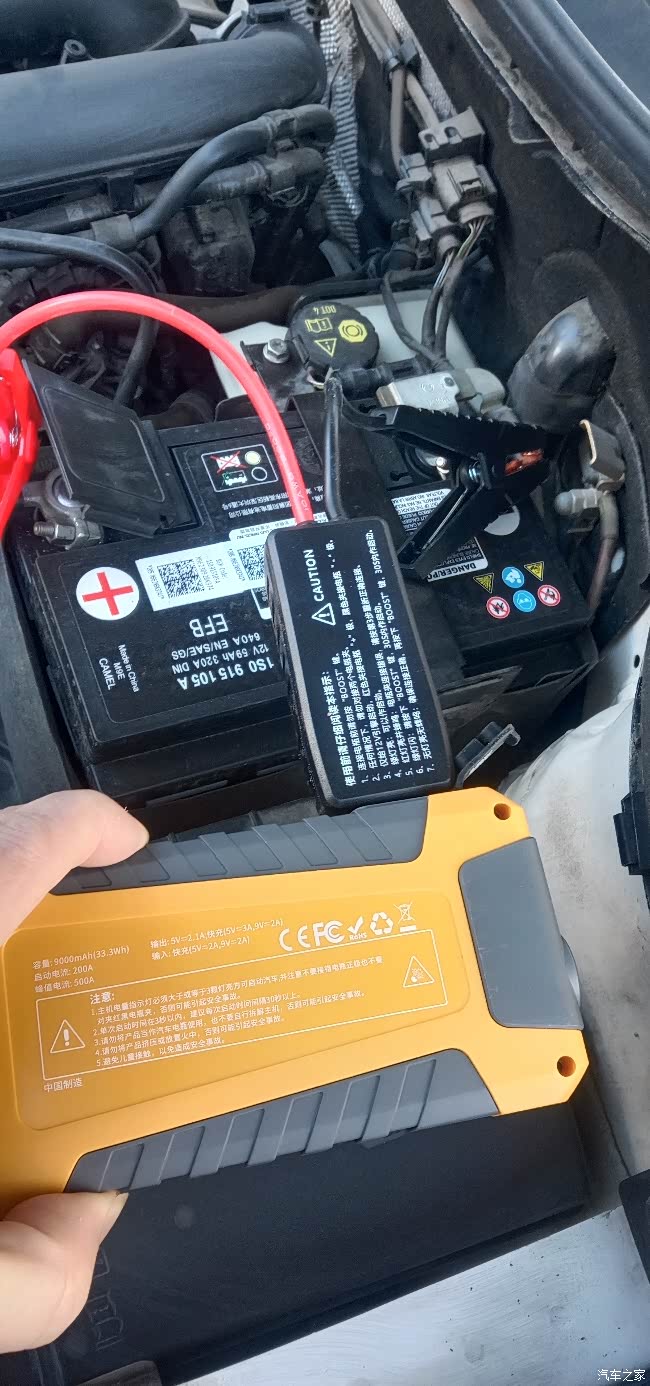

今天早上上班发车,按习惯先打开电门,再踩刹车启动发动机,没起来,再试一次还是打不起来,基本断定电瓶挂了。小岳岳至今接近4年了,行驶里程也接近4万公里,确实差不多了。还好早有准备,拿出后备箱里的启动宝,电瓶上红夹子夹正极,黑夹子夹负极,然后进入驾驶室顺利启动发动机,不管了先上班再说,下了班再研究电瓶,这里要说下车里还是备下一个启动宝比较好,万一电瓶不行了,接上接着就能再次打火,主要不耽误时间,大家可以借鉴一下。

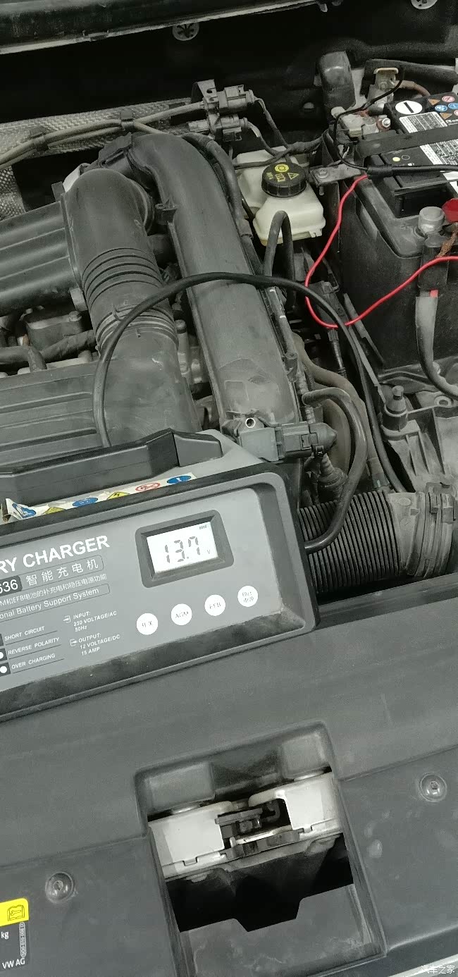

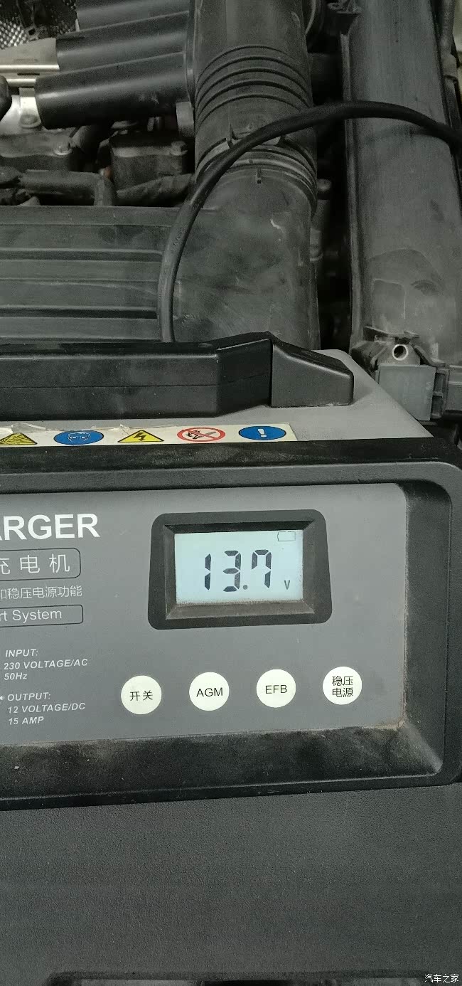

电瓶最怕冬天低温了,我们这里最近零下好几度,电瓶可能受不了了吧,平时还是挺注意的,自动启停都刷停了,但也是接近4年了,也有可能上下班,市区短途用车比较多造成充电不足了。店里的检测显示电瓶直接不行了必须更换,但我还是有点不死心,冲会电试试能行不。

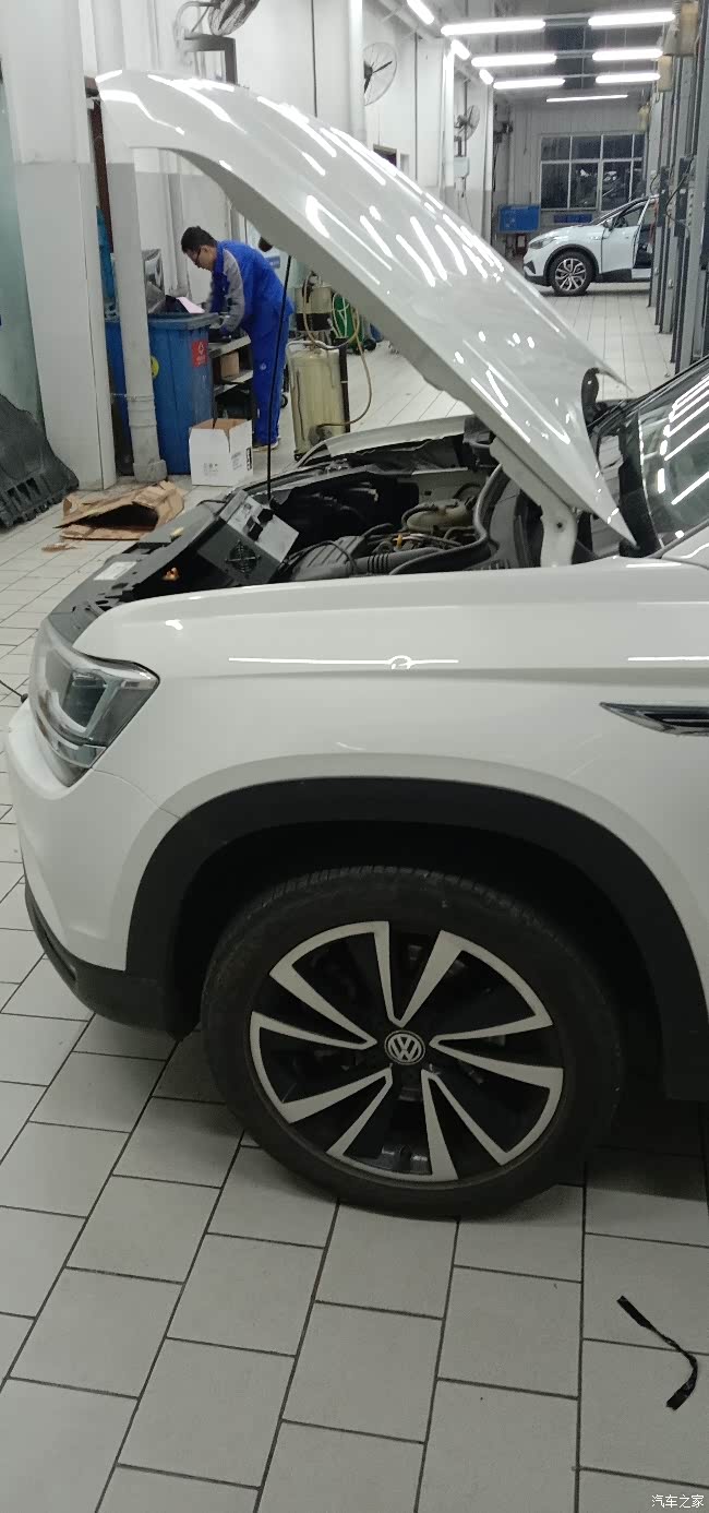

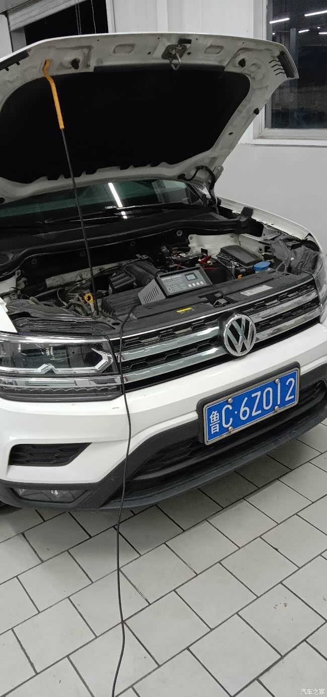

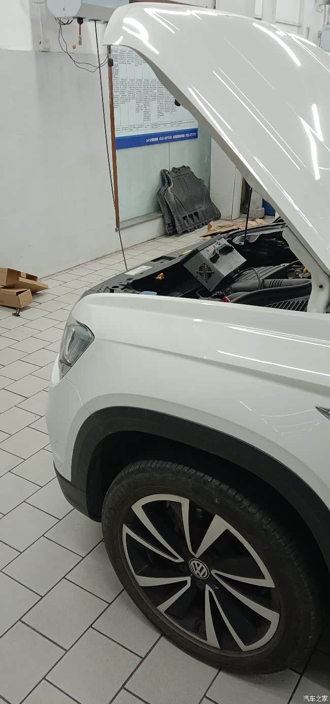

经过我的要求店里给我冲上电了,但得等着时间,寻思没啥事就等一会吧。

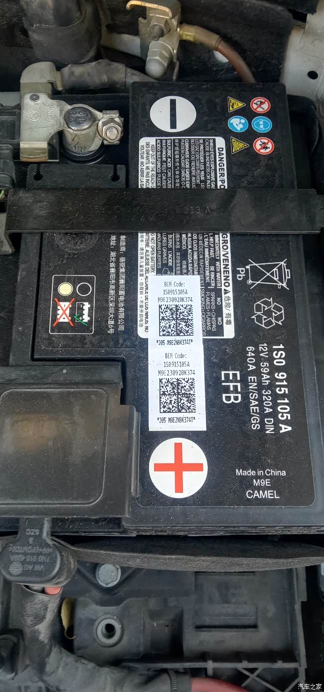

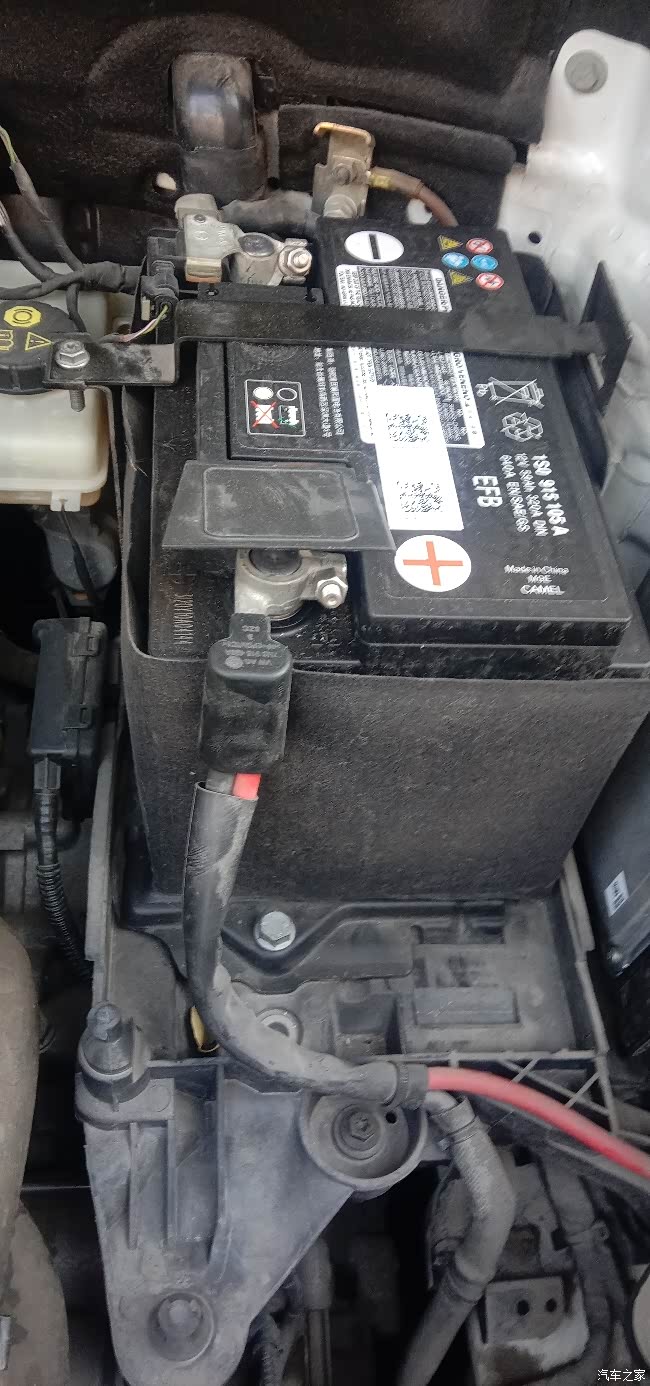

说下大众的电瓶,大众280的电瓶是59安的,330的是69安的,我本想着换个69安的结果人家说没有必要,都一样用,那就先了解一下吧。

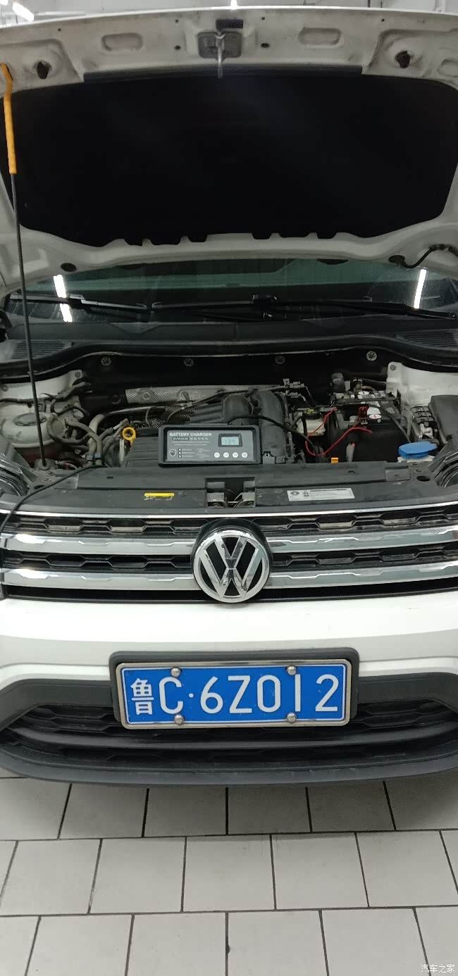

继续充电中,小哥去忙别的了,快到点下班了,充到下班的点看看情况吧

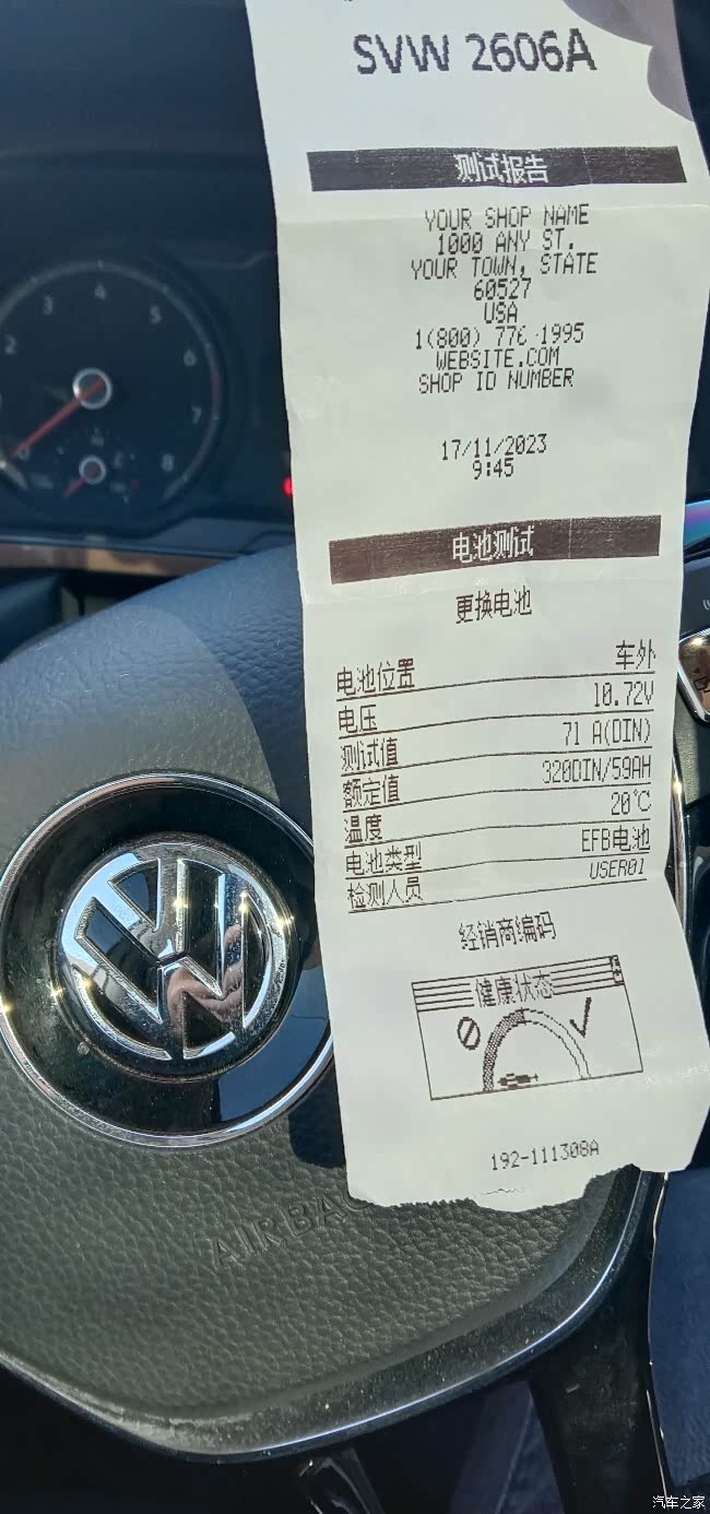

连续冲了不到2个小时,结果还是打不了火,这个时候就直接换了吧。

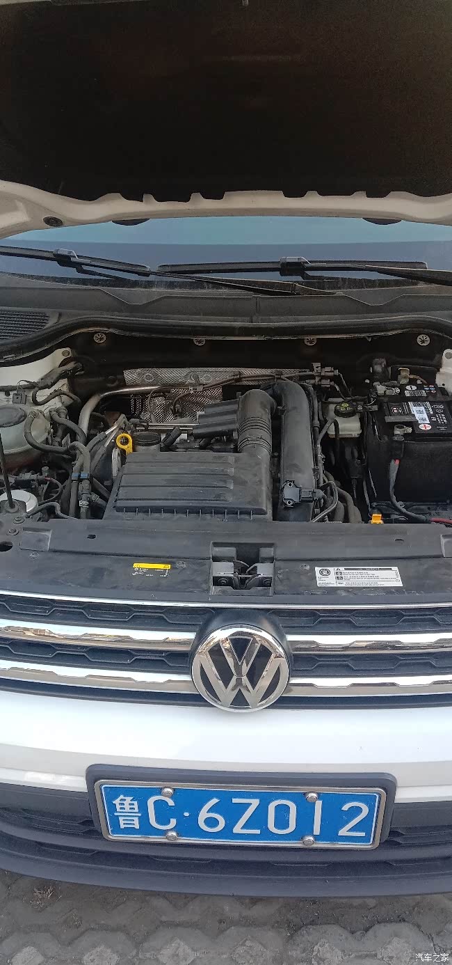

为什么要去价格较高的4S店换呢,因为大众商城里有85折卷!换电瓶很顺利,继续选择带自动启停的电瓶,同样规格型号的来一个就行,换完后启动电门一通报警,小哥电脑一一消除。前几天正巧领了电瓶卷嘛,果断用上,性价比还不错。电瓶一年质保,又能放心使用了!
