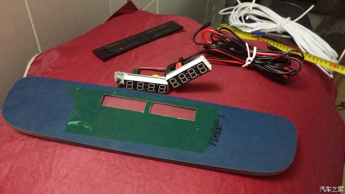

量好尺寸 画好范围 开工
开工 用的土工具 自制 刮掉镜片后的漆 看见有点亮的是镜面后的水银 这里最难刮 啦 刮啊 刮 刮 刮啊 刮
刮干净后的 效果 不错吧 干干净净 白白地 透明的 想吗??
第二个孔开工 就是刮啊刮 刮 刮 汗水 啊 你流出来干什么??
两个孔 刮干净了 怎样 水平不错吧 右上角白色的护套线 就是我后来换了的电源线
右上角白色的护套线 就是我后来换了的电源线(原装的黑红线我换了 线芯太差了 换换 换了)
大家看看 弄出来的孔 很完美吧 大小刚好 你明白滴 你懂滴!!!!

热熔胶固定后的效果 不过 后来我都把电源线换了 这线太差 我怕一下就坏 我换了护套线 全部重新焊接一遍,大工程
大家注意了 这轻触开关 害的我 返工了一遍 太小容易坏 搞得显示屏不显示弹不起来 后来换了两个红红的 大大滴
这俩个开关 害得我不浅 返工 重新去电子市场买 红红的 轻触开关 不带锁的 就是按下去 放开有回来的那种 不自锁 你滴 明白
注意 到这吗 以前的 红黑电源线 变成了白色的护套线了 中间的过程 太多 没拍了 见谅 就是换开关时 把线全换了 怕不安全
成功还原的效果 不错吧 可能有的朋友 会问 这蓝字 晚上看后视镜影响原来镜片功能吗 可能有点 习惯就好,再说了要不怕影响 后视镜功能的效果 那再装个电源开关 在晚上把电源关了 就可看后面的风景了呗
大家看看 改了 电源线 和轻触开关后的效果 这开关 老板说 上海老国有企业生产 耐用 不知真假 反正我信 买了 比原来的强多了 对了 这个我总结前面的经验 我就是放下去 按紧下去 万一坏了 又可以拿出来换的 怕万一 扣死的话 那就要拆镜片咯 所以流了条后路
