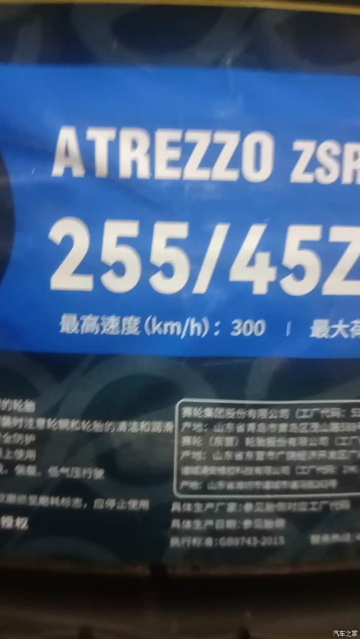

前边说到承载力原车倍耐力是105V,赛轮液体黄金这种也是105Y的,字母代表速度级别字母越小级别越高。但液体黄金轮胎有101W,价格要低一些.大家M5无论更换什么品牌的一定要注意这一点因为我们的车很重.
上边图看出来原车倍耐力是V最高速度是240以内   而Y则是最顶级最高速度300公里每小时.

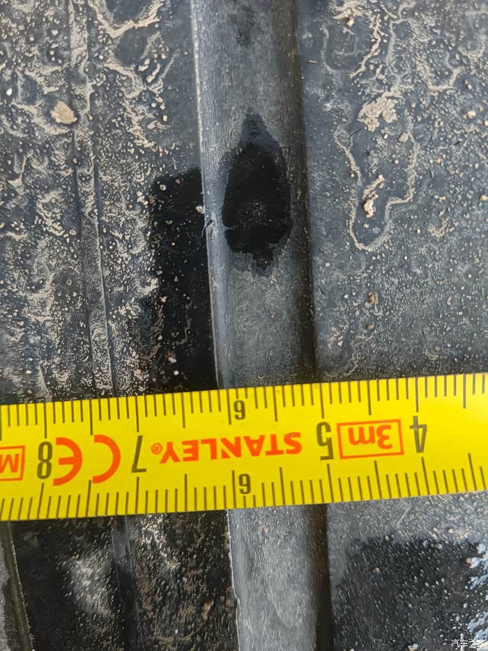

这排水槽确实宽的惊讶到i了我,要来卷尺量了一下是1.9厘米.....
原车倍耐力的也不过1.1厘米,足足宽了8毫米。速度级别高估计跟这个加宽 的排水槽有不小关系

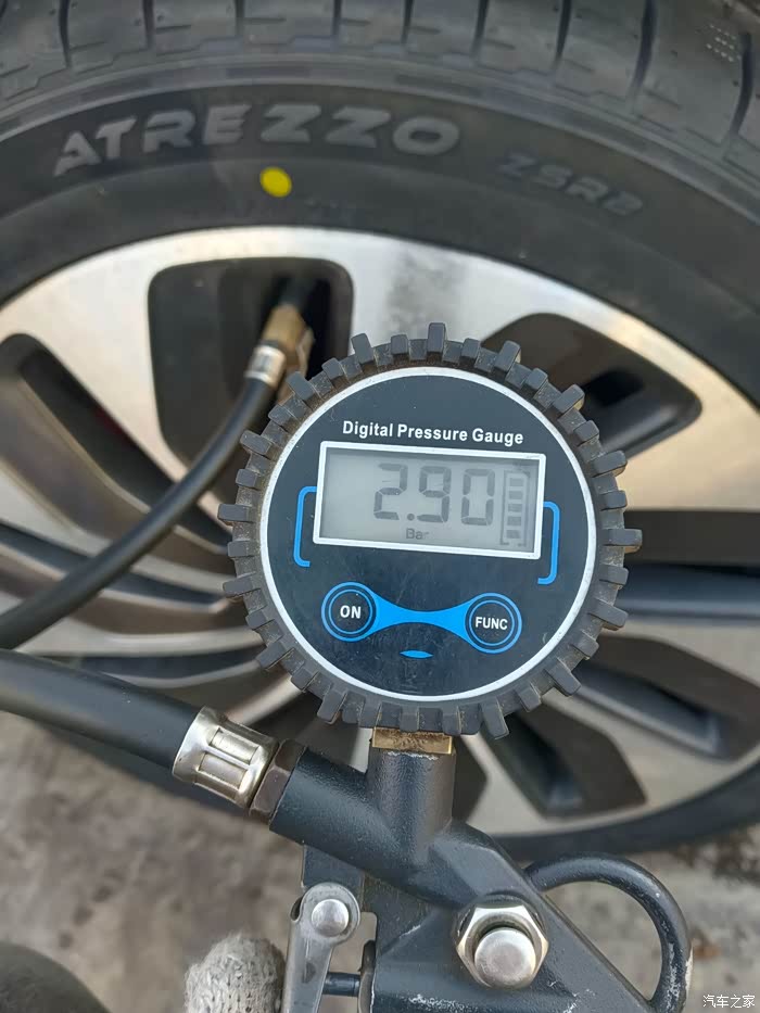

重新校准轮胎气压,冷态当时温度为零上六度.考虑到以后数九寒冬的热胀冷缩,气压调整为2.9
气压表还是很准的.
