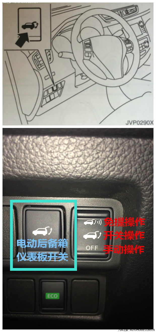

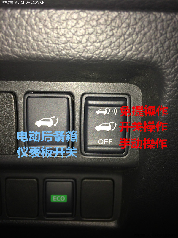

方向盘左下边有开关,开关右边分别是三档,依次是——“免提操作”、“开关操作”、“手动操作”
后备箱操作前提,必须在“P档”。
后备箱门开启时,危险指示灯闪烁四次,且车外蜂鸣器鸣响2次。
一、开关操作
“开关操作”通过以下方法均可:

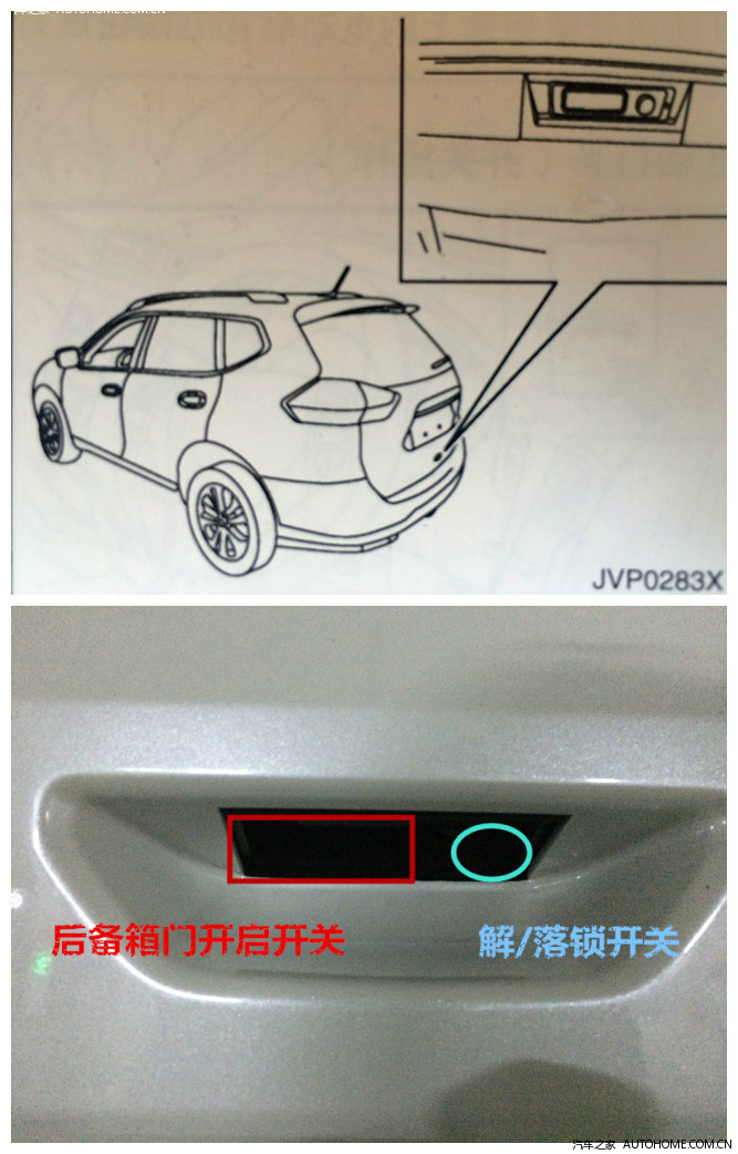

1、按下仪表板上的电动后背门开关1秒以上;
2、按下后备箱上的开启按钮;
3、按下智能钥匙上的电动后备箱门按钮1秒以上;

三、手动操作
若不能进行电动操作时(电池电压过低或单次电动操作循环中检测到多重障碍物),可手动操作后备箱门(置于OFF位)。
在此模式下:
1、按下仪表板上的电动后背门开关无效
2、按下后备箱上的开启按钮电机不工作,但可手动打开
3、按下智能钥匙上的电动后备箱门按钮1秒以上,电机工作,与上述打开方法一致。

锁车之后,单独开启后备箱,再关上后备箱。车门依然是锁着的,但是后备箱可是未上锁的状态!
这时需要重新上锁一下全车,或者按下遥控器的“锁车”,或者直接按一下后备箱上开锁按键旁边的圆键——也是解/落锁开关!和车门上的一样滴,位置比较方便~
